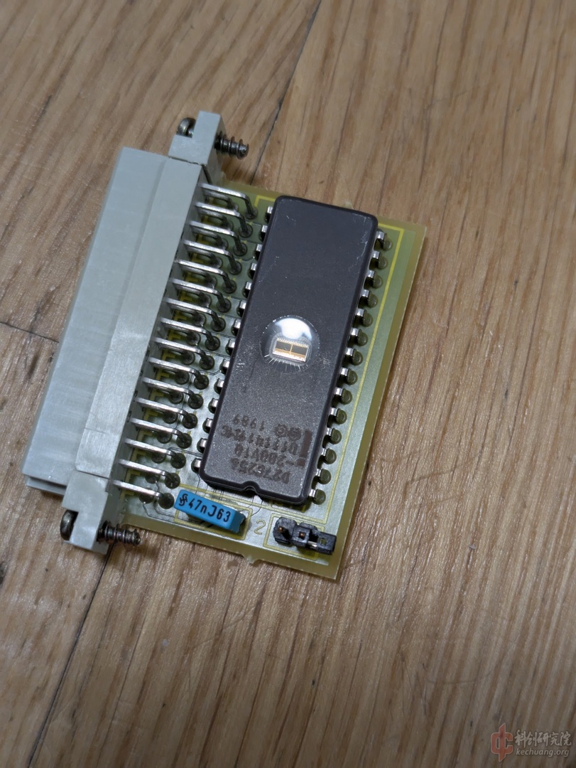

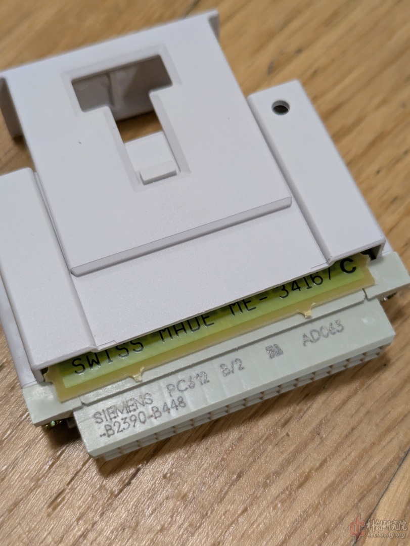

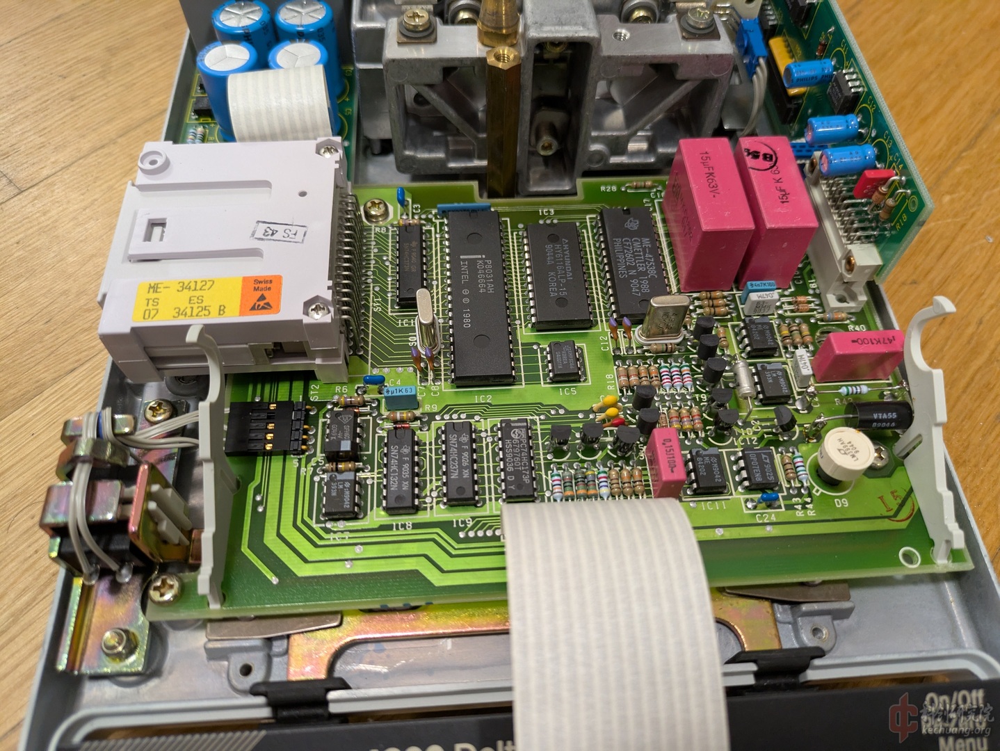

产品设计定型应该在80年代,采用了具有时代特色的P8031 MCU方案。其中有一片采用Mettler私有编号的TI大芯片,有国外网友查证是显示驱动器(pattern generator)。那片93C46存储了校准数据,而程序EPROM在左侧的白色塑料盒里,做成了一个可升级的模块。 校准工具更是另一个插在此处的一个比较复杂的,有独立键盘的组件。VFD板通过两个塑料卡扣支撑,不用螺丝。
模拟部分
电流测量的电子基准是这个VISHAY VTA55金属箔电阻(类似更常见的S102C系列)与LM399AH恒温电压基准。对于这个不到17 bits分辨率的秤,配置还比较高。ADC应该用了某些积分方式,没有认真逆向就真看不懂了。其中有一颗不明功能的采用私有marking的National Semiconductor ME84202芯片。
