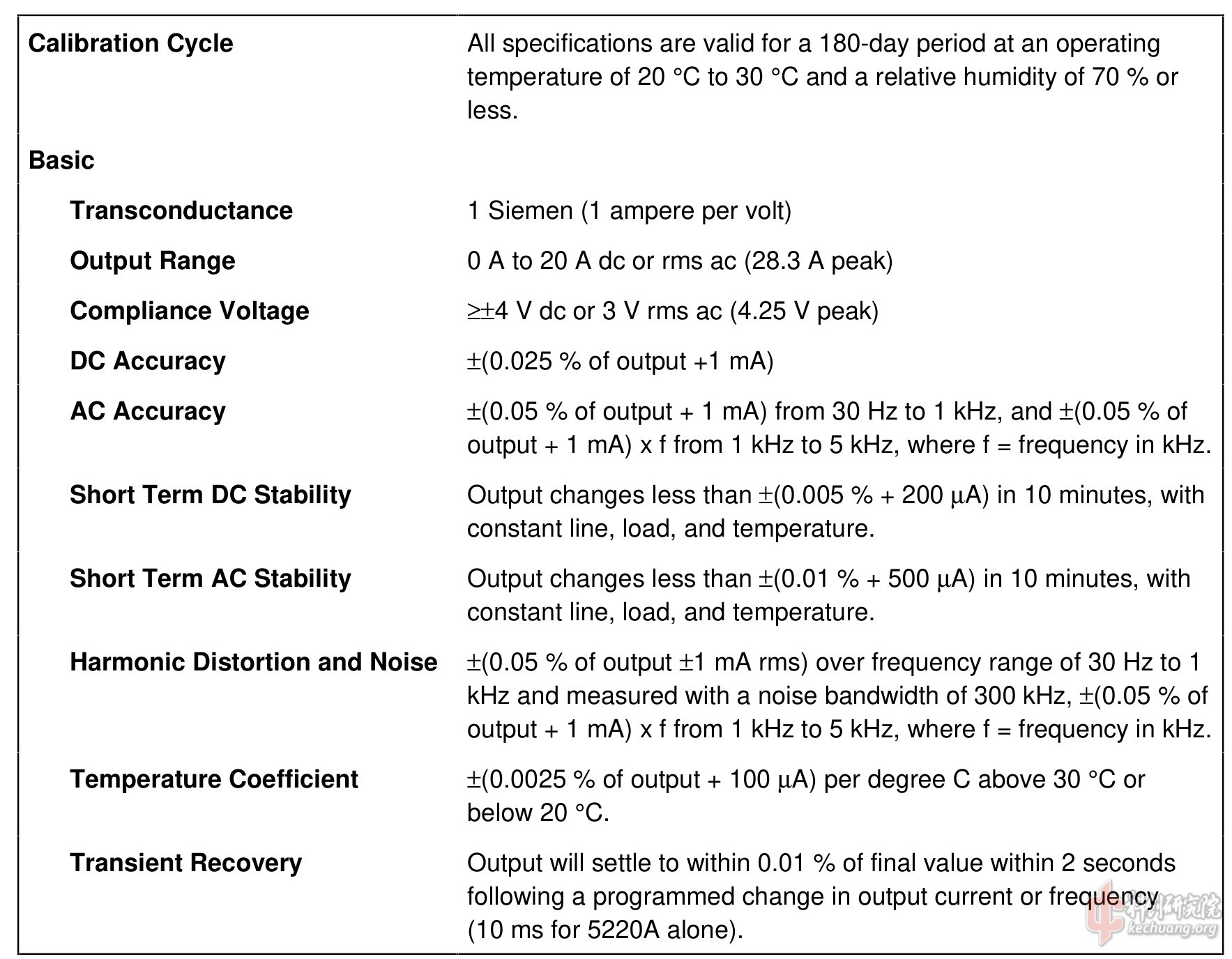

Fluke 5220A是一台计量用的跨导放大器,用于搭配交流、直流电压校准器,将电压输出转换成较大的电流输出(达20 A)。其输出比较精确(250 ppm+1 mA) 和稳定,搭配精密分流器时可以用来校准各仪器的大电流量程。现代产品是Fluke 52120A。
捡来的这台已有超过40年历史,但是测试表示现在基本功能还一切正常
其原理比较简单,就是一个经典的闭环压控电流源电路。检流在低侧。
