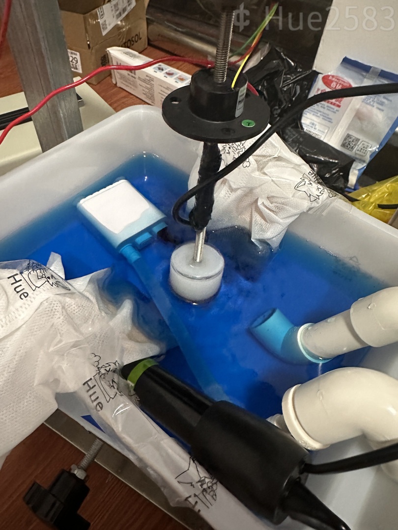

最近迷上玩聚能装药了,于是打算自己制作电铸的空心锥形,本文章只为补充,具体可以看这两篇文章
https://www.kechuang.org/t/90453
https://www.kechuang.org/t/90008
(非常感谢这两位大佬对我的帮助)
首先是添加剂的问题,笔者在询问众多成功制作电铸空心锥形的人后在淘宝选定了一个现代添加剂,关键词为“酸铜电铸添加剂”(非常非常贵作者钱包在滴血qwq
此添加剂分为A B M三种添加剂,成分未知,按照说明书上,1L水中添加180-240g无水硫酸铜,50-70g硫酸,M剂4-6毫升,A剂和B剂都是0.6毫升
制作之前模具要除油,方法为稀硫酸洗一次后放入水中,重复三次,擦干
过滤我使用了鱼缸过滤器,水泵我使用的是耐腐蚀的(注意必须要买耐腐蚀的),过滤滤芯为鱼缸过滤棉,这是非常必要的,因为如果没有过滤装置,会有杂质粘在我们的成品上,导致精度不足
马达为减速马达58转(使用60转的更好),然后还要买一个导电滑环
加热我使用了鱼缸加热棒,我的加热棒可以不使用控温插座(?),我是在美团购买的,温度设置在23度
电源参数我设置为0.25A,电铸两天,两天后电铸成型

至于脱模,我的建议是拿一个和模具直径一样钢管,塞入模具尾部,使用榔头敲,可以在这之前拿火加热让他更加容易脱模
                (图为pj所画)
脱模之后使用烤箱230度一小时烘烤产品让他更加坚硬(这是必要的)
完成以后酸洗,然后使用铜抛光剂抛光
成品大功告成!

IMG_3196.png 我是使用这个
某科学的超级屑
6个月29天前 IP:贵州
938450
烘烤是回火,消除局部应力,改善铜晶体生长时具有局部缺陷的晶体结构吗?
Hue2583作者
6个月29天前 IP:香港
938451
引用某科学的超级屑发表于5楼的内容
对的对的

之前看到国外一个大佬是通过在模型表面涂上碳粉后来实现电镀的,比较简单。
Hue2583作者
6个月23天前 IP:香港
938621
可以的,这是我的第二个目标,看到科创目前没人做过。在有时间后我将会实验
6个月20天前 IP:广东
938693
导电滑环里面是镀金丝压在镀金pcb上,用马达碳刷配合金属棒就可以代替了,也可以用弹力铜片压在金属轴上。
