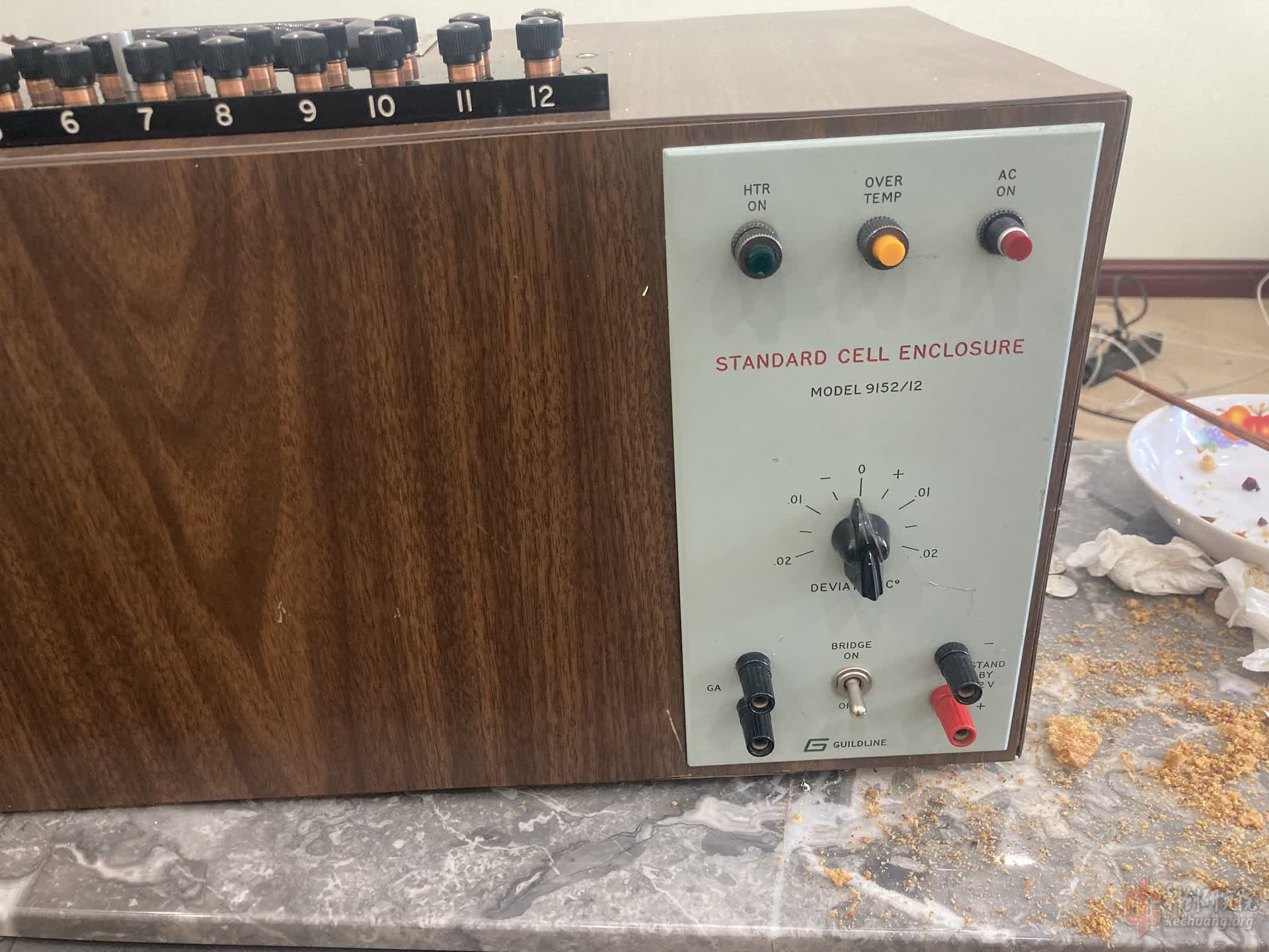

整机外观,胶合板材质看起来非常高大上。右边面板是温控部分,可以设置30±0.02℃的恒温槽温度。上半部分是独立的12个标准电池的输出接线柱
打开左边盖板,掀开隔热棉以后是一个巨大的金属罐子。
打开罐盖以后又是一个罐子,上面有加热元件和热继电器
打开盖板看见老化稀碎的海绵
拉出电池组
39126D0A-616B-4C48-B146-ED53060C1D00.jpeg 7BA4FB9F-2616-4DB7-B8E5-B29EC6E4C8F8.jpeg
电池组海绵有点粘手就不拆了,网上找了一张同型号机的图
拆完了装回去先静置几天再测下电压

经过几天的静置发现有一个电池电压偏低0.05mV,估计是挂了。拆开清理干净海绵拍个照片。这组电池的单元是英国Muirhead公司生产的,后面的论文截图当个笑话看吧。原文在此

恒温是用的热敏电阻做测温元件,具体电路原理我不太懂,希望懂的坛友分析一下。手册个图纸在上面

一个通过热敏电阻对反馈进行分压的振荡器,温度降低后交流增益大于1,它就起振,然后被检波器弄成直流,驱动后级晶体管开通加热电路。这个办法倒是挺巧妙的,转换为了比电阻大小,回避了电压比较器,几乎不受供电电压影响,而且在临界点,增益随温度变化比较陡峭。

经过几日的静置,除了5号以外的电池电压差都在0.01mV以内,应该是没坏。以后有机会借一台高位表标定一下电压
