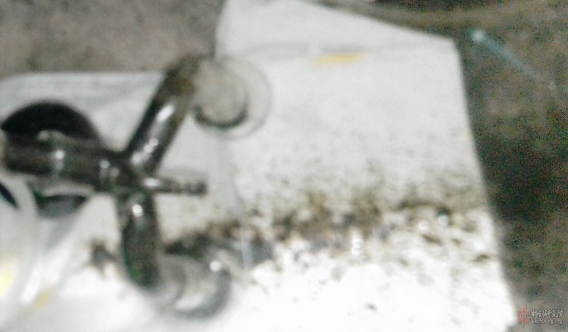

4、事故概况描述:
用乙醇和硫酸制取乙醚,蒸馏时,由于乙醚气体冷凝点较低(该地理条件沸点为33度),为了提高凝冷效率,自作主张用棉花团堵住出气口些微提高气压,收尾工作时意念松懈,撤去热量源后未等完全冷却既取下棉花团,乙醚失压沸腾带着部分碳渣的硫酸从泄压口喷出 1718627364966.png
5、应急处理情况:
撤离并强通风1小时后用碳酸氢钠溶液洗消全部仪器清洁场地。
6、事故损失:
污染全部80毫升产物

所以这个Et2O到底有没有制出来,不管损失了多少
xxd215作者
10个月17天前 IP:中国
933086
引用粥粥发表于1楼的内容
有啊有啊,80多毫升左右,液化点不同就是最直观的感受,清洗的时候,酸碱中和放热在那么一大盆水里面温度本来也不过40度那玩意儿已经开始缓慢沸腾了,气味那也不是酒精可以比的,隔着防毒面具都能闻得到。(影视剧里面一口闷就倒,实际上嘛,估计是咳两咳跳起来就是一巴掌)
产物全被倒灌的硫酸和碳渣污染了,含有硫酸的乙醚对于我倒腾割草机无用。

模模糊糊的看到这个三叉燕尾接受管被污染得好严重啊
