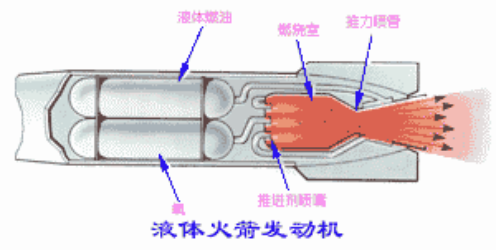

推力室是将液体推进剂的化学能转变成推进力的重要组件。它由推进剂喷嘴、燃烧室、喷管组件等组成,见图。推进剂通过喷注器注入燃烧室,经雾化,蒸发,混合和燃烧等过成生成燃烧产物,以高速(2500一5000米/秒)从喷管中冲出而产生推力。燃烧室内压力可达200大气压(约200MPa)、温度300℃~4000℃,故需要冷却。

926374
文章存在明显错误
“燃烧室内压力可达200大气压(约200MPa)、温度300℃~4000℃,故需要冷却。”
200大气压约等于20mpa
CUBES
1年7个月前 IP:河北
926375
对于肼类燃料的评价也有错误
液氧/无水肼的真空比冲与液氢液氧相差不大,并且这个组合的密度远大于氢氧
