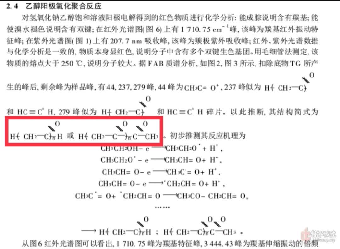

我在视频后面配了一个图,上面是评论区的一个人给出的一张论文图片,建议参考一下那个图的,但且也不知道它的电解质是什么。

我觉得这个反应应该有乙醇氧化成醛 然后发生复杂的半缩合 缩合反应 产物是复杂纷乱且没太大意义的  如果要想比较单纯的产物 应该在稀溶液中进行
