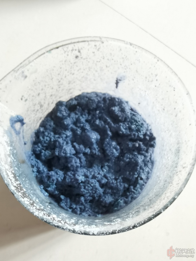

     我在很多实验中都会产生一些有回收价值的金属阳离子,且随意排放它们会造成环境污染。因此,我想请教如何回收它们。
     先说一下我自己的尝试:
1.用强碱或碳酸盐把它们转化为氢氧化物回收。但大多数要回收的金属的氢氧化物都不能形成方便过滤的沉淀,如下图(这是氢氧化铬) IMG_20240730_172256.jpg
用滤纸过滤它们需要很久(即使是抽滤)。
于是,我尝试了两种办法,但都不能解决所有问题:
  1. 使用纱布过滤,这对于其中的一些沉淀来说很有用(比如氢氧化铝,硫酸钙),但是对于其它大部分胶状沉淀(如氢氧化镁)还是很慢。
  2. 直接用加热溶液来分解一些碱(比如把氢氧化铜分解为氧化铜)把它们转化为粉状氧化物沉淀方便过滤,但是对其它大部分碱来说,沸水温度也不够把它们分解。
接下来,过滤后的沉淀需要洗涤,如果是胶状沉淀,洗涤起来很麻烦而且免不了再次过滤。我尝试过直接用水在烧杯中清洗再倒出上清液,但事实上大多数沉淀要很久才能真的沉下去,因此也不太行。
2.电解还原。阳极使用铝之类的较活泼金属,在阴极电解还原出金属单质,但是这样得到的金属单质一般是树枝状的,不如碱那样方便使用,而且对于氢前金属这样无法完全回收,会造成浪费和污染。
综上,我已没什么好的办法,请各位帮忙,谢谢大家。

氢氧化铬可是好东西啊,转化为六价铬比三氧化二铬容易多了,可以用氢氧化钾溶解形成K[Cr(OH)4],再用7.5%或3%的的过氧化氢氧化成铬酸钾,再酸化沉淀重铬酸钾。如果要方便利用可以尝试进一步制三氧化铬,看看能不能在kk中析晶。这些胶状沉淀的抽滤是在是困难,前些阵子用硫酸镍制氢氧化镍,用清洗用火碱沉淀了一摩尔氢氧化镍,循环水泵抽滤抽了一上午,洗涤用了一下午。不知能不能定制带kf25接口的抽滤瓶和不锈钢洗气瓶,直接上2XZ-4旋片式真空泵和真空波纹管来抽,希望能一小时内抽完。

问题就是抽滤和洗涤费时费力。我有个想法是用阳离子交换膜+氢氧化钠/钾把铬离子转化为亚铬酸根同时与硫酸根分离,过两天回去了试试。
