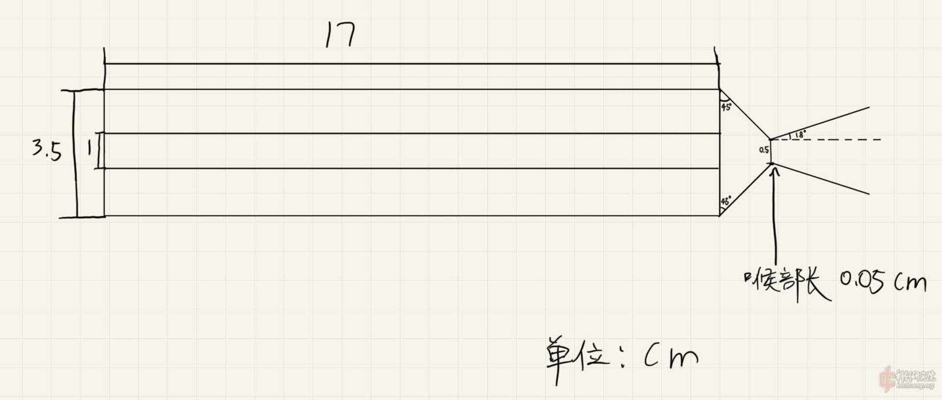

下面以这个发动机为例,介绍一下仿真的流程

Throat Diameter:喷喉直径
Exit Diameter:扩张段出口直径
Efficiency:效率,我一般输入0.9
Divergence Half Angle:收敛半角
Convergence Half Angle:扩张半角
Throat Length:喉段长度
Slag Buildup Coefficient:积碳系数,这个一般不用管,设置成0就行了
Throat Erosion Coefficient:喷管侵蚀系数,根据实际情况填写即可,如果是金属喷管或者是其他可复用喷管,填0即可
下面的Alerts是报错窗口,如果为空,说明设置没有问题。点击Cross Section,可以查看喷管的横截面。

在下方,可以看到药柱设置界面,点击Add grain左边的按钮,弹出一个目录,可以选择不同的药柱形状,BATES指的是圆孔药柱,如果要设置星孔,选择Star grain,我这里选择了圆孔药柱,选择好之后点击Add grain。
此时上面会多出一个界面,双击BATES,可以进入药柱编辑界面
设置好之后,可以查看药柱截面
点击Apply保存设置
