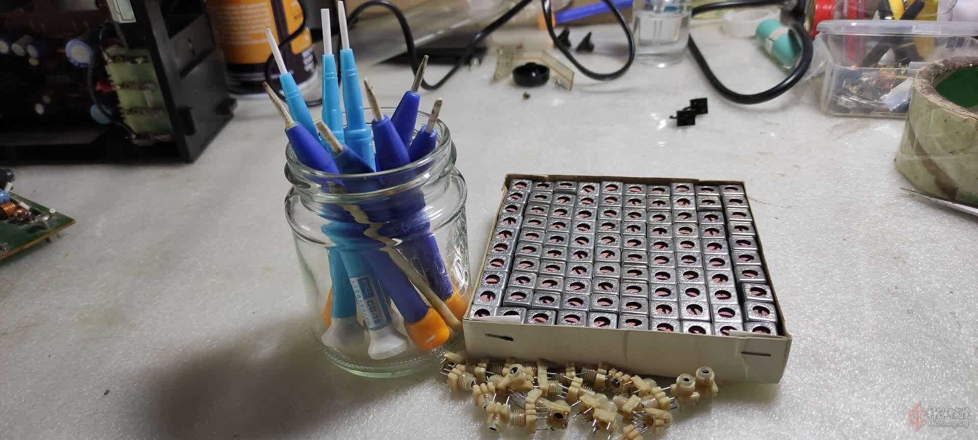

  一般螺丝刀都是钢铁材质,靠近磁芯等零件,就会大幅影响其参数。所以无法用于高频电路的精细调整。
  高频电路要使用专用的无感螺丝刀, 一般是采用陶瓷,塑料等材料制成。 这种螺丝刀市面很少见,尤其过去几十年,中国几乎没有成品流通。 听说收音机厂都用普通铁螺丝刀调,怪不得我买过几个国产廉价收音机,都严重失谐。
  过去国内有些要求高的国营无线电厂家,会用易得易加工的尼龙,有机玻璃等自制无感螺丝刀,这些工具一般不会流向市场,水平也很有限。没办法制作太小巧精致,又足够结实耐用的螺丝刀,也限制了厂家设计使用超小磁芯。
   业余领域水平更差。过去业余刊物上介绍用竹子或牙刷柄等自己磨制无感螺丝刀。 我试着用竹子摩成一个,一圈都调不了。 用牙刷柄,调几圈就坏。我也买过市面售成品的尼龙螺丝刀,也是用几次就坏。磁芯缩小后扭力很难同比例减少,压强会提高,所以对螺丝刀材料强度要求更高。   老业余刊物上的经验,是针对当时的10乘10大中周,   现在的零件,已经不能用那些普通材料了。 所以当今调磁芯,几乎只能用陶瓷螺丝刀了。
  陶瓷螺丝刀一般用氧化锆陶瓷,也就是陶瓷菜刀的材料,硬得狠,大约莫氏硬度9。而作为磁芯材料的铁氧体也不是善茬,莫氏硬度也是9,虽然做成高频磁芯可能损失若干硬度,但磁芯厚度更大,所以一般来说强度比较般配。 但也有些二三十年以前老磁芯不知道什么工艺,强度很差,所以也要修老机也要注意。比较新的机就不用太担心。

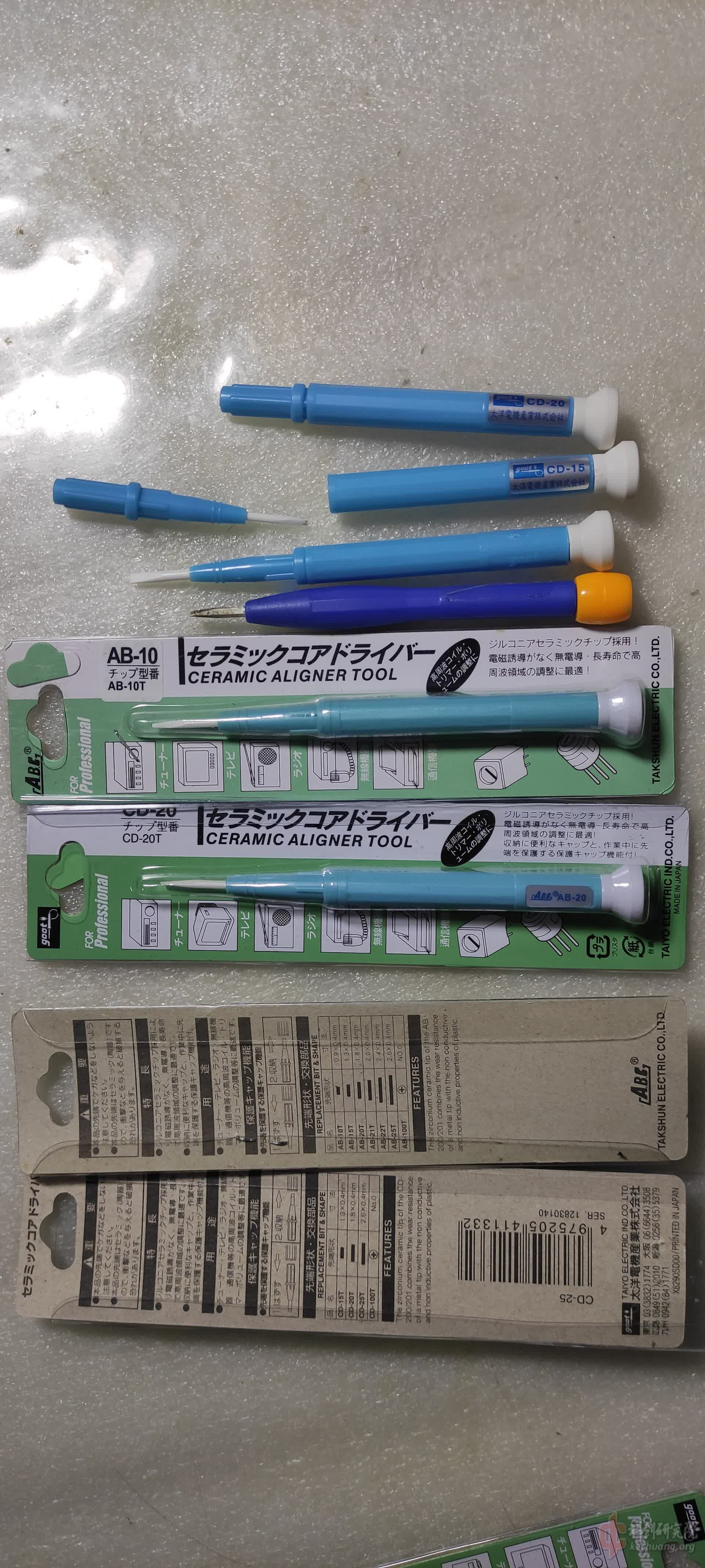

  现在中国市面上卖的便宜的陶瓷螺丝刀主要有两种。 如前图一种是蓝柄,一种是青柄。 蓝色的略微便宜几毛钱,  经过我实测,青色的在所有方面,都比蓝色的强很多。 所以只可以买青色的,千万别为便宜几毛钱碰蓝色的。
  首先青色的手柄设计更合理,手柄更长更纤细,可以插入机器深处。 如果嫌手柄太长,还可以把头子拆出,变成短螺丝刀。   头子还可以反插收纳。缩小体积保护陶瓷头。
    两者陶瓷材质不同,蓝色的陶瓷头像陶器,不透明,表面是毛面粗糙,很容易脏,磨制工艺也粗憨。
   青色的陶瓷头像玉器一样半透明,表面光滑不粘脏,而且磨制更精巧纤细。和磁芯配合更好。 别看他更纤细,但是强度却好得多, 可以用好几年。 而蓝色的那种,用一两年内都崩坏了。
    青色的品牌分2种,模具看起来都一样。 GOOT牌有是号称日本正品的,卖几十块一把。还有一些goot牌在假货宝上卖2.7一把,可只有4种尺寸规格。 还有一种ABC卖五块左右,但是有7种尺寸规格。 便宜的两种都买了,各方面细节都一样,应该是一个工厂生产的,估计是日本代工厂, 得到日本技术后,开始自己打销路。
   陶瓷螺丝刀我买了很多把,我认为这就应该是消耗品。陶瓷的用久了,或者粗心大意一些,都难免会碎裂。这是陶瓷本身特点。
  除了陶瓷螺丝刀,市面还有一种另类的“无感螺丝刀”,只有一个牌子“台湾宝工”,其塑料杆上嵌入一个小金属头,据介绍是不锈钢金属片。 如果真的无感那就好了,还是金属,肯定比陶瓷的耐用。
  但是我买回来发现其金属头严重吸磁,可以媲美硅钢片。 实际调整线圈,和普通铁螺丝刀效果一样差。接触磁芯后不但增大电感,还拉底Q值。
 我根据这个结构自制过一个螺丝刀,在塑料棒上插入一个黄酮片,实测效果较好,能接近陶瓷的。 不明白既然他们开模具生产,为什么不用无磁金属? 而生产这种废物?   或许我买的假货?
