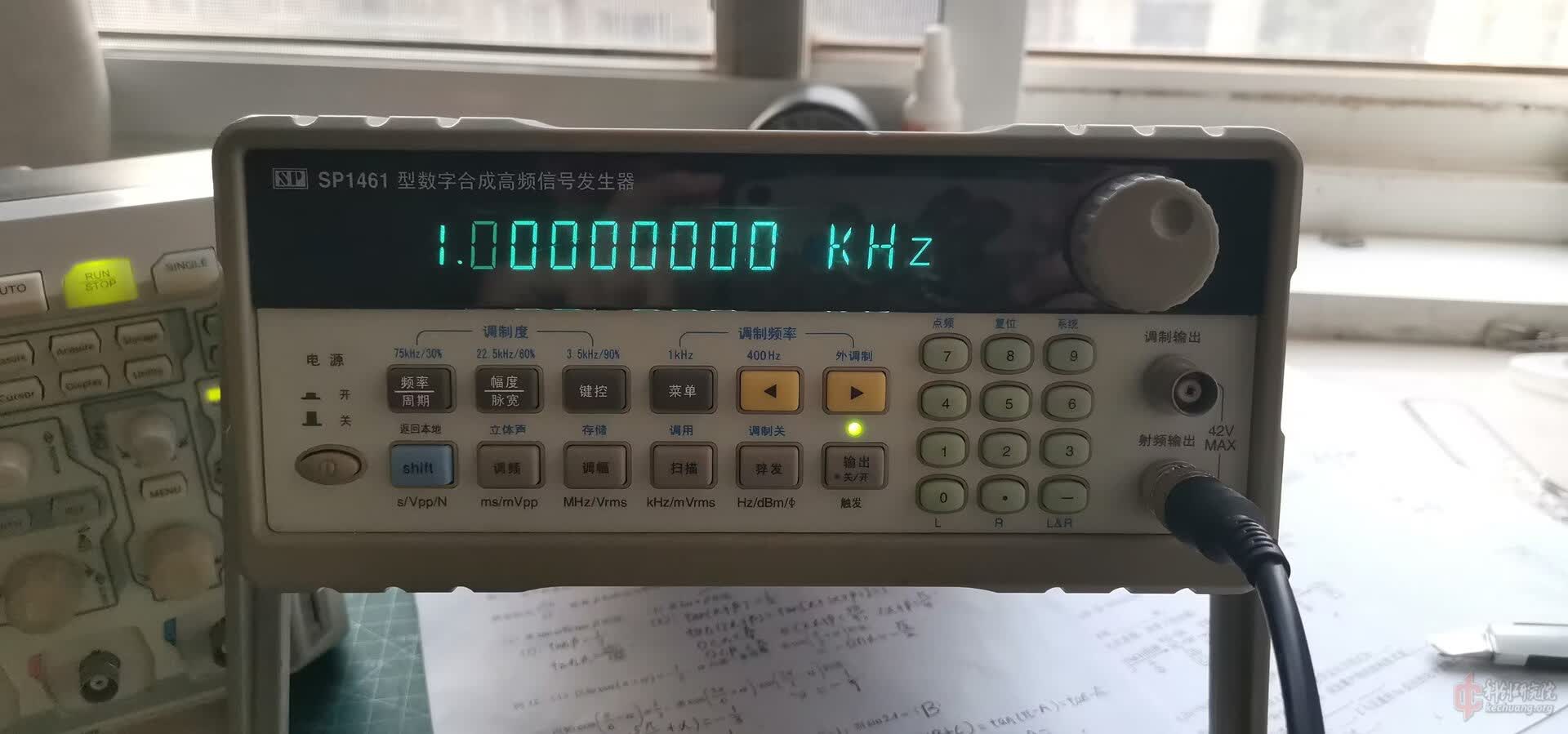

信号源的型号是SP1461,国产货,用起来还可以

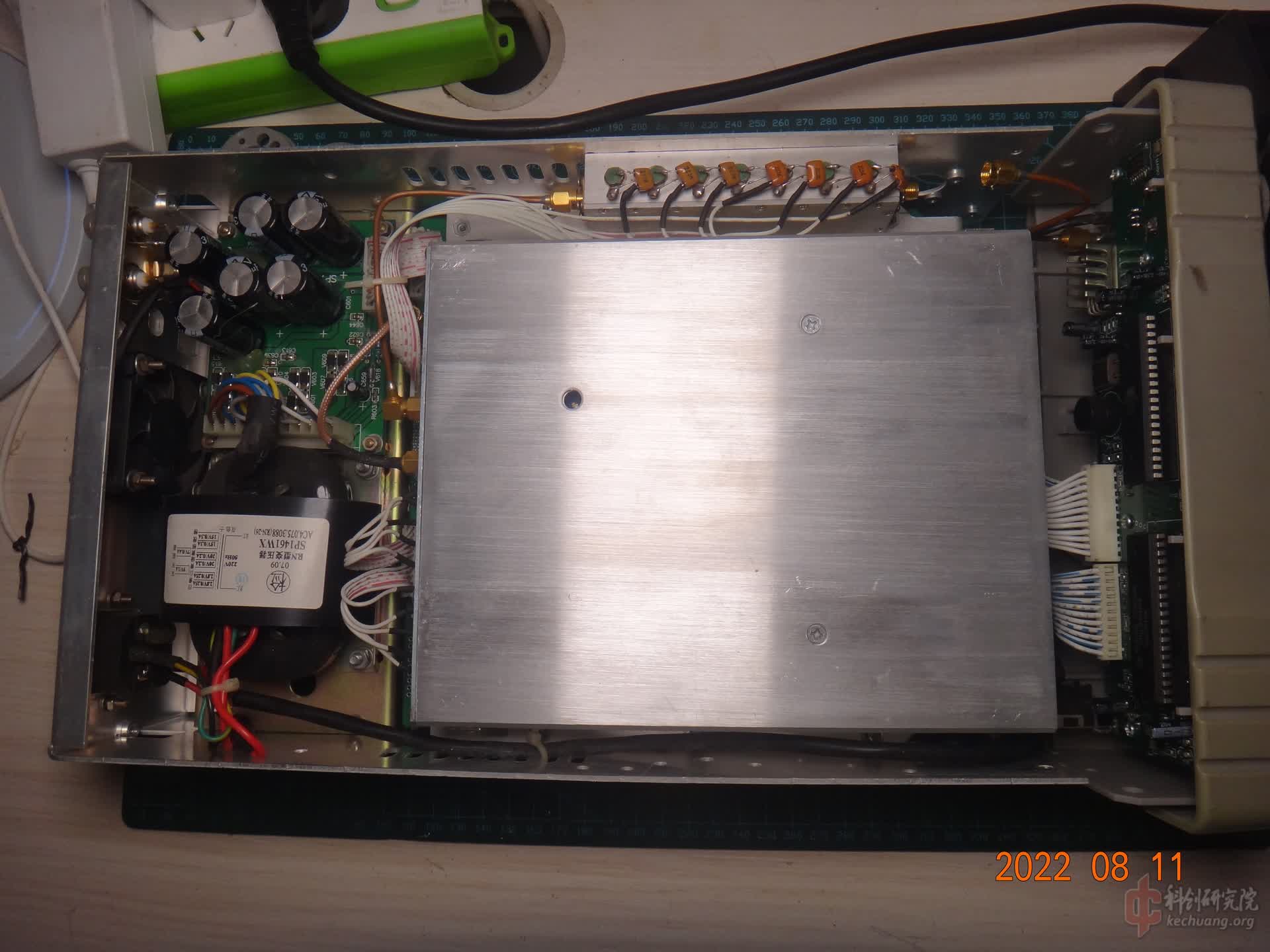

趁着拆开处理信号源里面的小问题的时候拍几张照,供大家看看
拆开外壳后,里面的构架

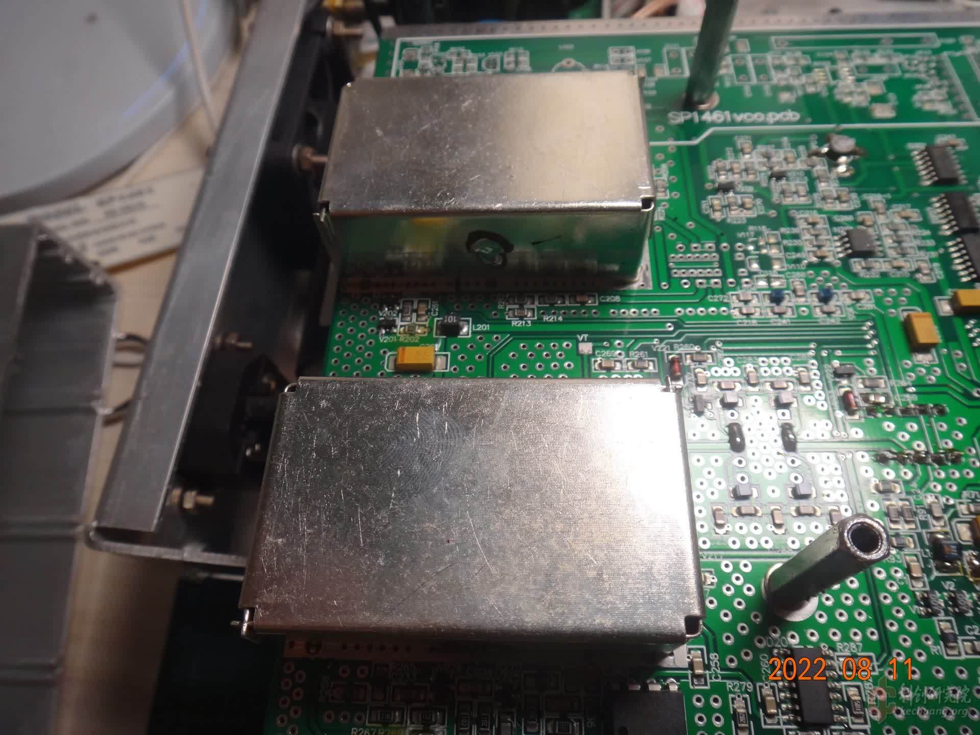

先拆开铁屏蔽盒,里面是信号发生部分,整个机器的核心

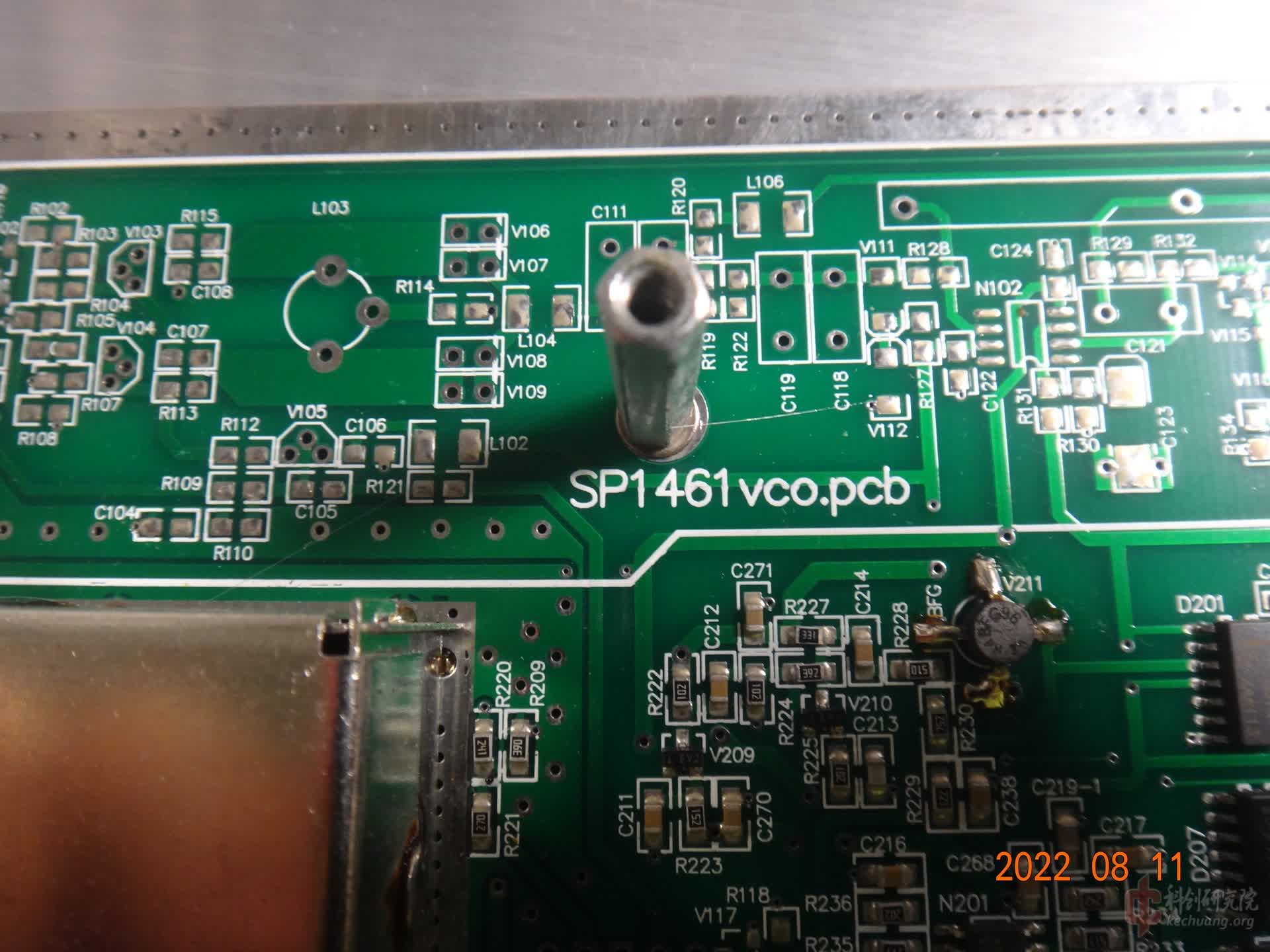

FM立体声选件,本机没有,所以vco部分是空着的
里面还有两个屏蔽盒,被焊锡封住了,没拆开看,里面应该是DDS信号发生元件

主要的信号通路都是由刚性线连接
