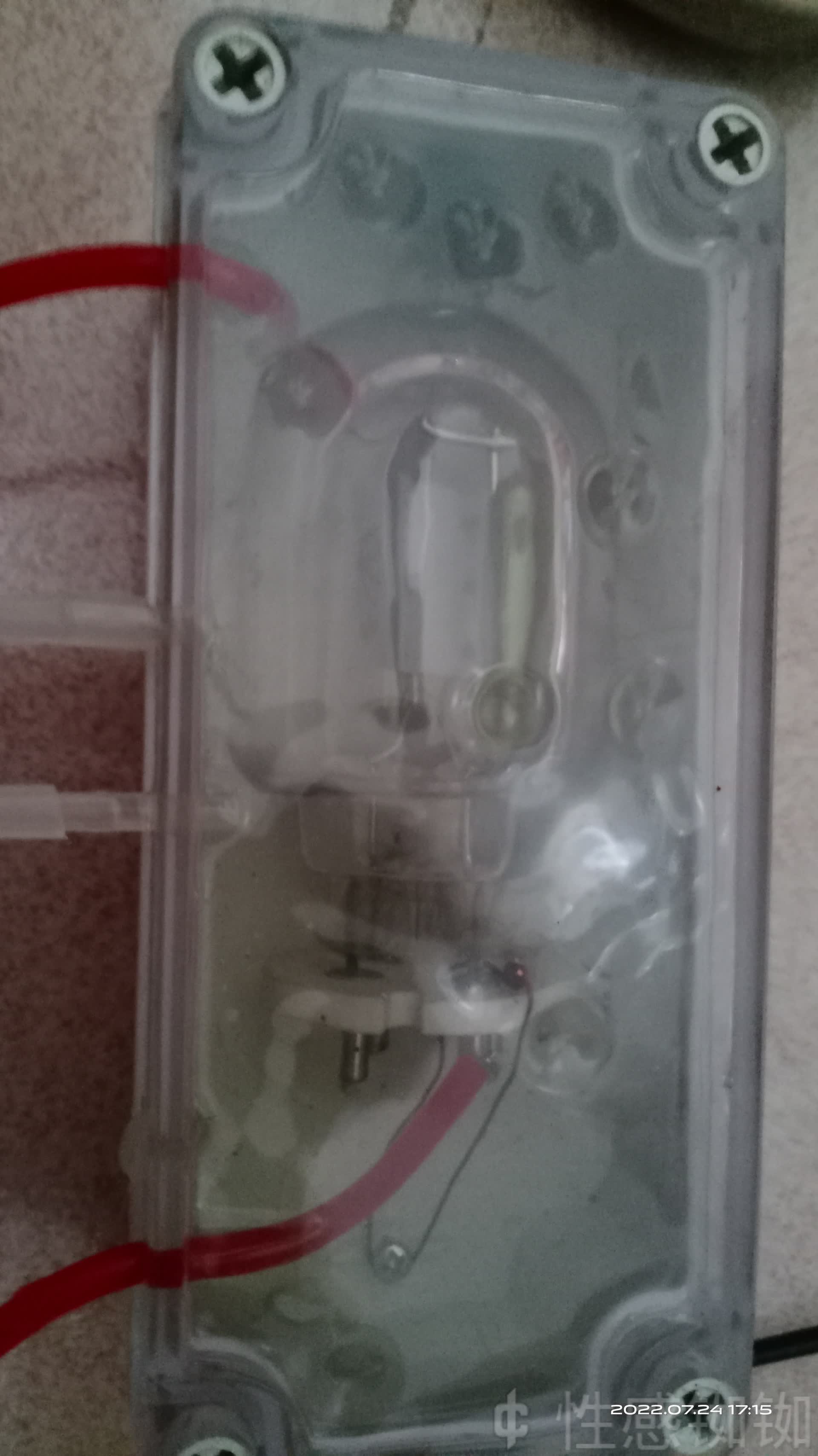

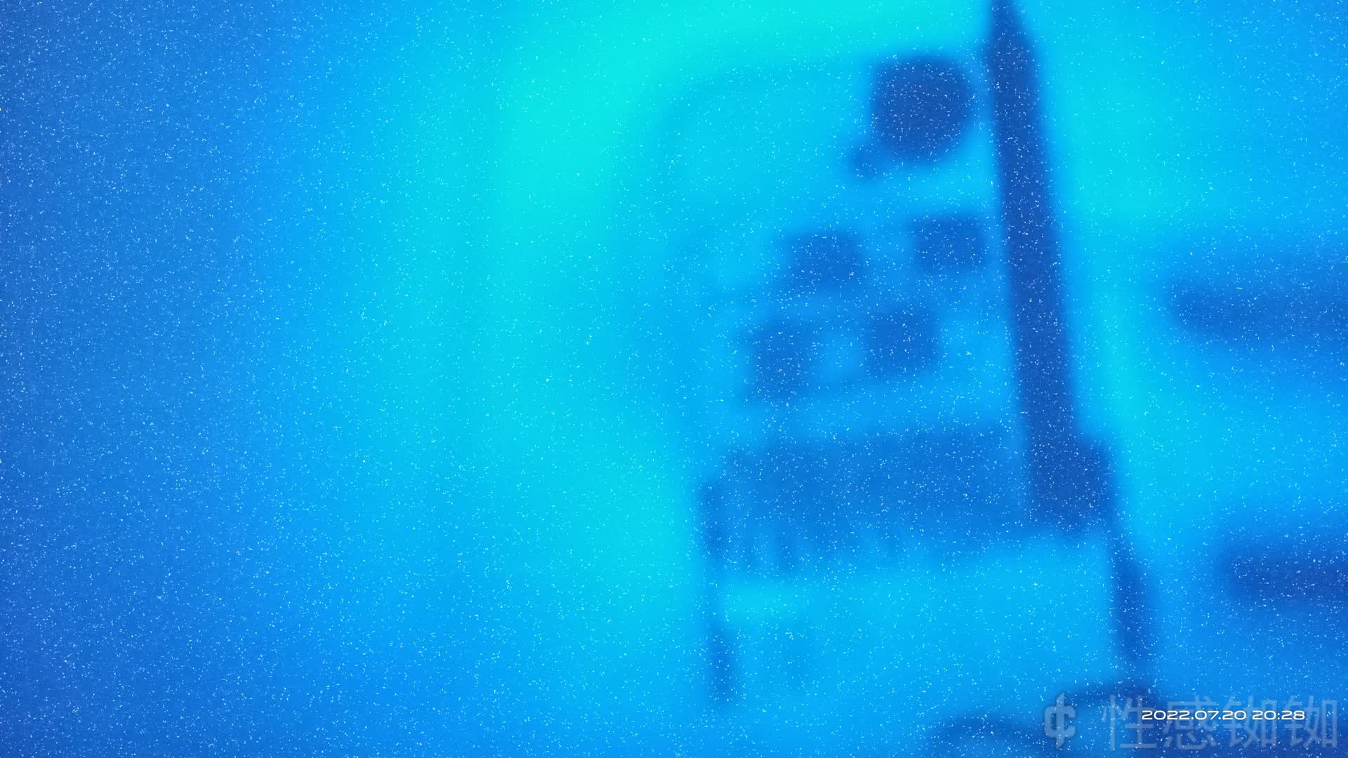

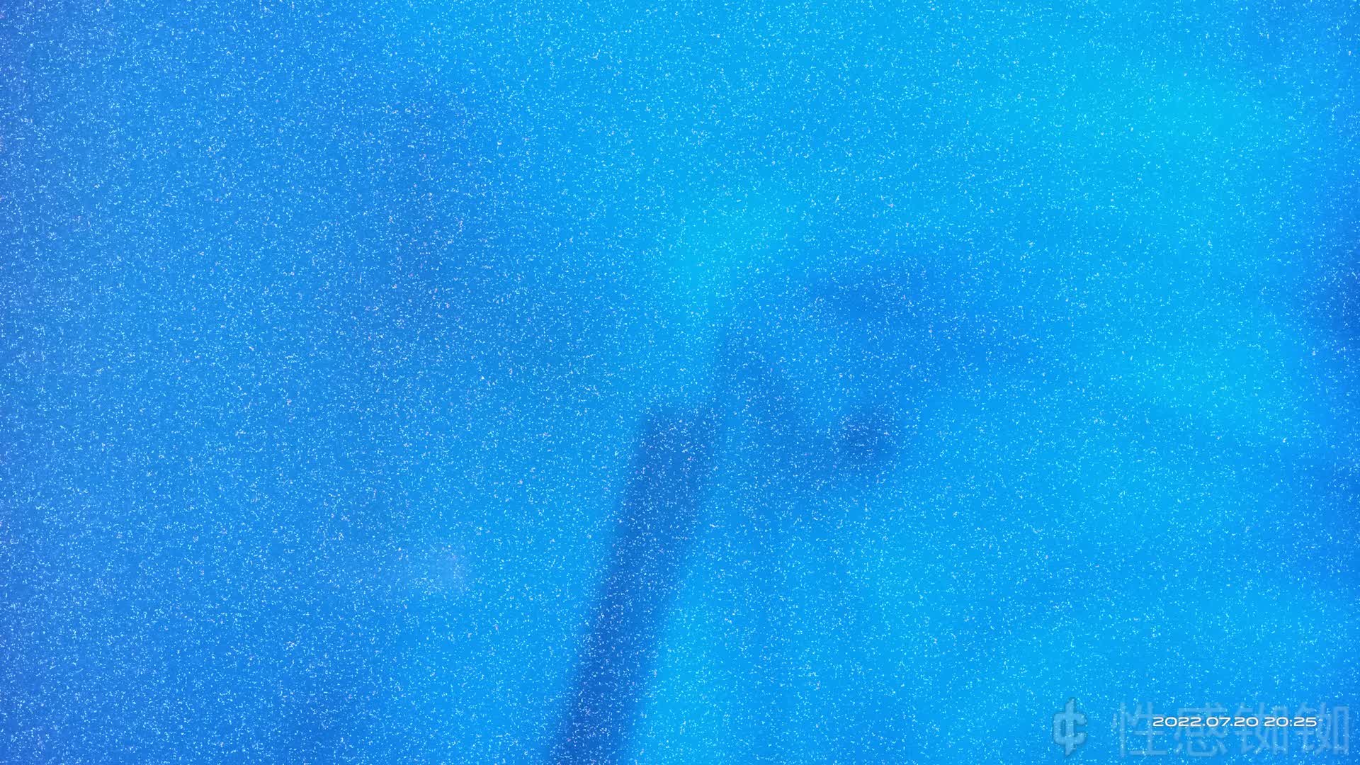

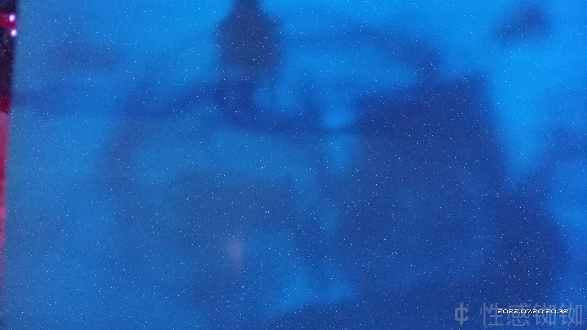

廉价的x射线装置
只要在高压整流管(我用的南京e0.1/30)两端加上50kv以上的电压,就能发出射线(但是管子的真空度全凭运气,我买了两个,一个不能用) IMG_20220720_202535.jpg IMG_20220720_202800.jpg IMG_20220720_203243.jpg

IMG_20220724_171502.jpg 在100kv,工作在冷阴极模式下,管电流1ma,用si3bg测到管子顶部约有1Sv/h的剂量率

焦点太大了 ,图像一片模糊

周向管是吧,有剂量仪不?

引用AtomictekOWO发表于5楼的内容
周向管是吧,有剂量仪不?
只有显示实时强度的😅

用安检机管吧。这种软X有点狠的。。看你照片噪点太多了。我用160KV2ma的管都没有这么多。硬射线。电压120KV。

引用山源岬发表于7楼的内容
用安检机管吧。这种软X有点狠的。。看你照片噪点太多了。我用160KV2ma的管都没有这么多。硬射线。...
曝光时间6s
