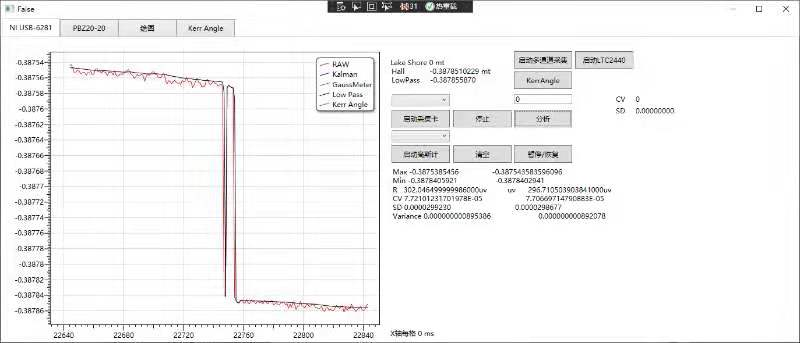

最近在用LTC2440 采集一个霍尔的电压, ADC量程±1.25V,分辨率大概是2.5/2^24, 0.3uV 左右
霍尔置于一个稳定的磁场中大概0.9V

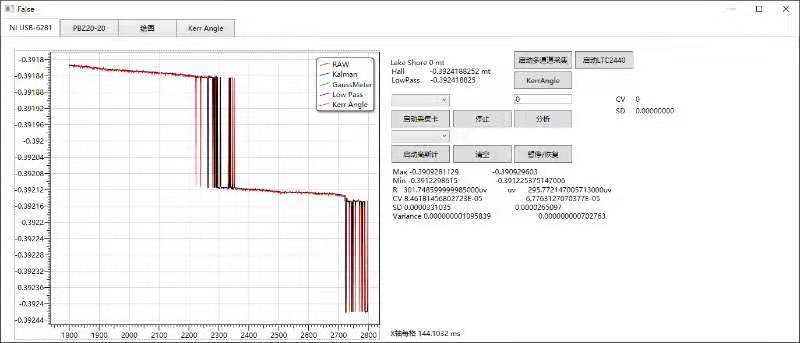

按说霍尔应该是一个模拟器件,可是采集到的电压除了随机噪声以外总是伴随着阶梯式的跳变,一个阶梯大概是300uV 远超ADC最小的分辨率

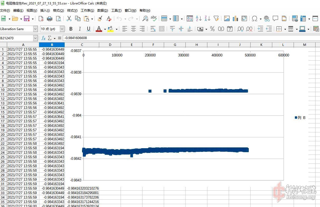

起初我怀疑是跳变是来自霍尔,我用普通电阻 分压0.9V给LTC2440, 数据采集了10个小时 大约5个小时后 开始有了300uV的跳变
电压数据明显分成了两层
而我用10k 2k 精密电阻给电压基准分压0.8V 连续采集40小时 电压变化只有3uV左右

从图像来看 这个阶跃不是噪声类型 每一档都有明确分隔 我不觉得商业在用芯片会出这么明显的bug 应该是SPI上的数据读取和转换错误

原始数据未处理
删除掉干扰的数据
可能真的是 写错程序了,stm32的spi 读取程序 我自己重写了一遍,没有300uV跳变了,还有其他的干扰,总归故障现象有了变化,应该是程序的原因了

找到了 学生程序写错了  有个bit 算错了 导致数据阶跃变化
