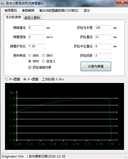

内弹道模拟
 本人对室压的要求不是很大,所以最终设计的室压为3MPa左右。
 但在模拟计算时取的喷燃比的值稍大一点,想着应该不会有很大的影响。
