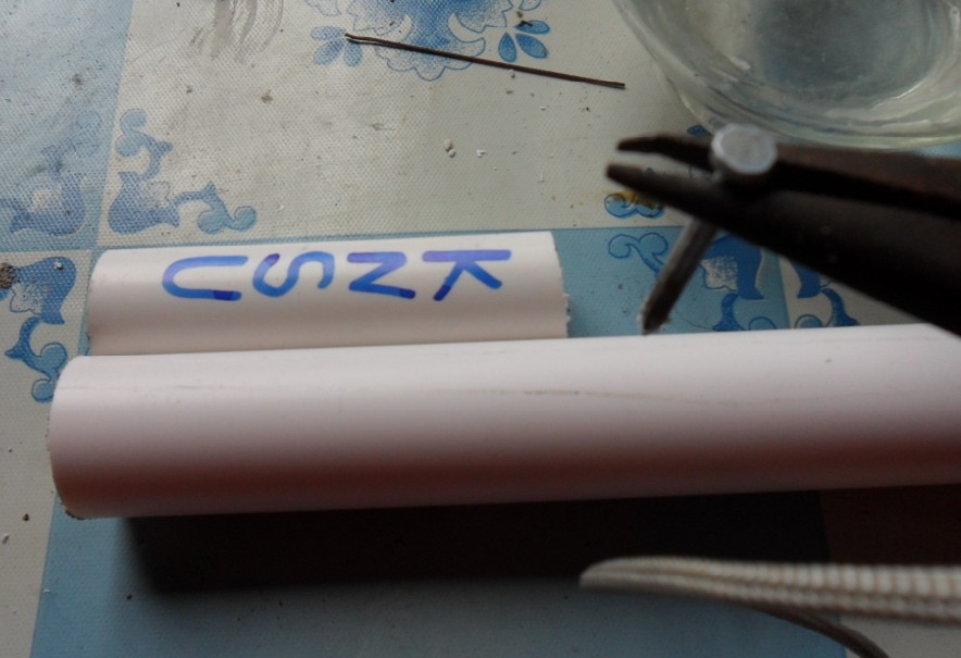

我玩火箭了快半年了~ 在经历60余次发射试验后  慢慢发展出了自己的一套制作火箭的方法  原始知识都是坛子上看到的...既然是坛子上的 就是大家的...不存在版权啦 嘿嘿[s:245]   今天花了一下午 拍了整个过程  拿出来给大家看看  多提提宝贵建议 让我更好学习火箭制作。

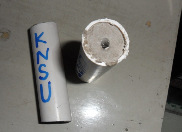

用重结晶做的KNSU  威力不用说  我都不敢用最佳比  太猛了....都炸过N次了   383_650812980177494b630e1a0f7b29b.jpg
发动机将近30g  足够了

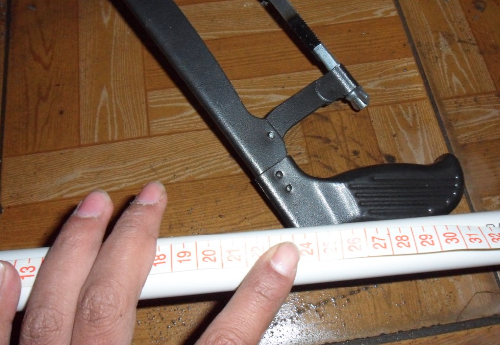

取25cm更粗的PVC做箭体
在发动机长度上方 打个孔 插入木条....效果如下

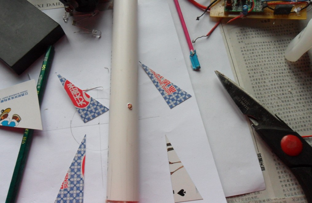

然后从上面灌入堵漏王  让它和那个木棍混在一起  就很牢固了  接下来是安装尾翼  像大多数朋友一样  扑克牌是一个不错的选择 首先还是画个线  精准的尾翼直接关系到火箭升空后的弹道
然后裁剪 就我这么多次的经历 我觉得尾翼要适当小些  不要太大 形状嘛  我还是喜欢用这种三角形的

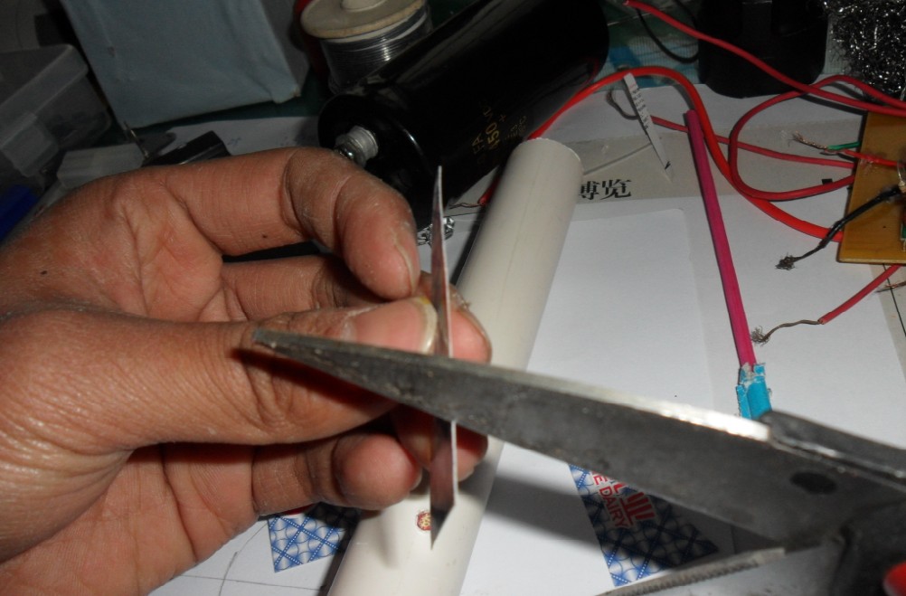

很多朋友都会遇到给火箭装尾翼难的问题  我把我的方法给大家介绍下 法子简单 就是用502粘 但中间有个环节 就是要对尾翼长直角边进行磨口 将那条凌磨钝
这是磨口后与没有磨得对比
在就是将它和箭体紧按在一起 滴加502 1滴到2滴  左手拿着尾翼 右手加  火箭用东西固定好 不要乱移动就行 滴下去用嘴吹气  加502吹满整条淩

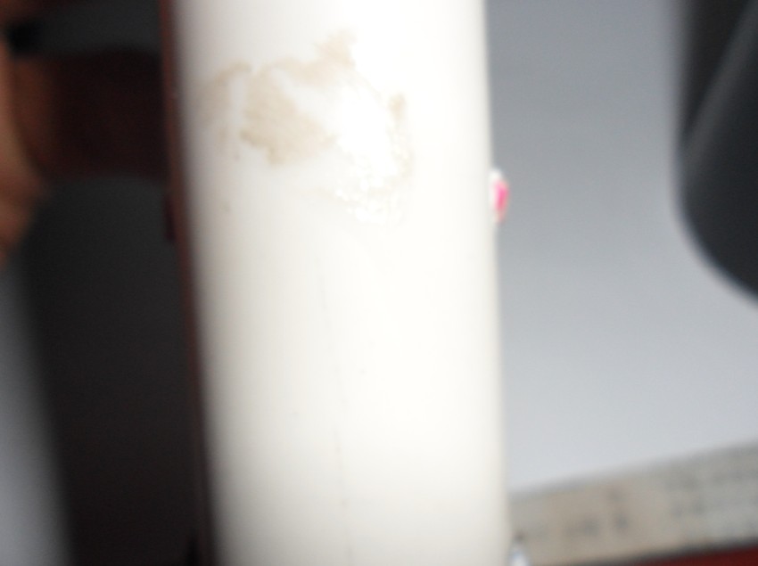

没晾干前最后别碰到  不然会杯具的  比如~~~~
.而且这502很狠啊啊啊  直接会吃一块皮~~
被502粘住可以用温度高些的水洗  这样比较容易洗去502  当然酒精  汽油 那些   最好的还是丙酮了  不过丙酮还是留着些用 你们懂得

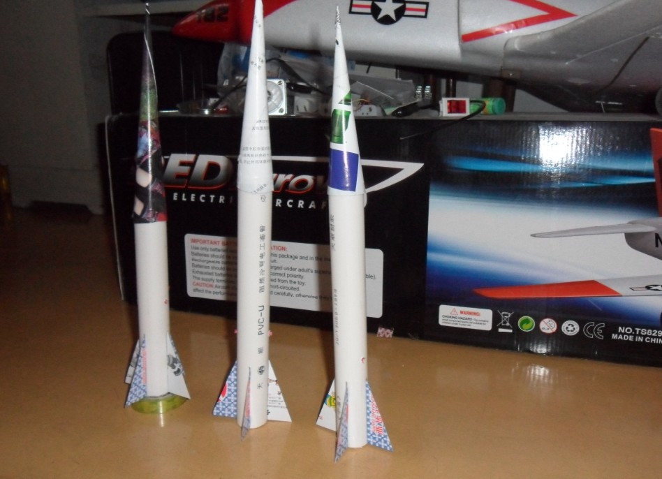

在就是做头锥了 头锥的材料我推荐纸  要稍稍硬些  比如美术书啊  那种皮卡纸 或者 A4也行 卷头锥很容易的  我觉得 要让火箭飞好些 头锥要做的尖一些 因为我以前很多钝头锥火箭常常乱飞  再有一点 就是纸头锥里要加一团卫生纸  那样可以让头锥在高速飞行时避免过大的形变  头锥形变  火箭的飞行会怎样.......
将头锥装好 一个火箭就基本成型了  呵  此时心情是很高兴的

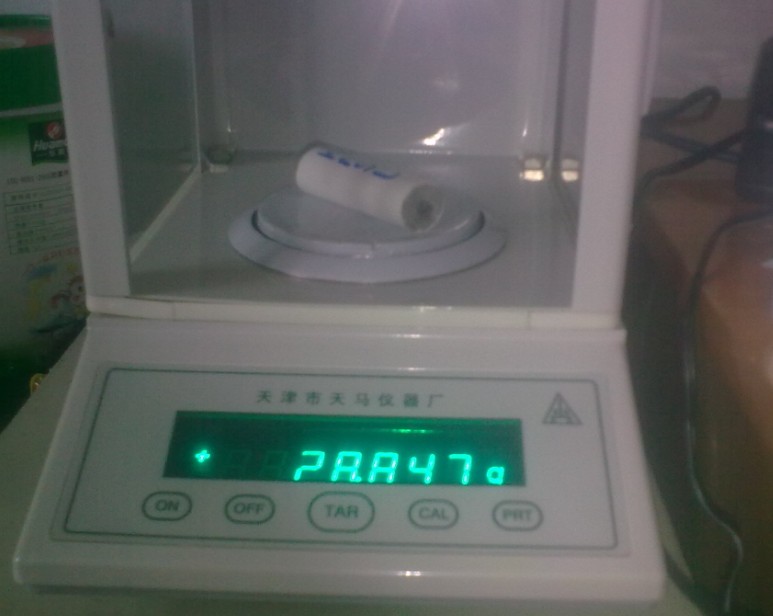

来称下它的质量
70多克  很好很好 给自己的火箭命名也是件很好玩的事  可以把自己喜欢的  或者心愿写上 ~~让自己更有成就感

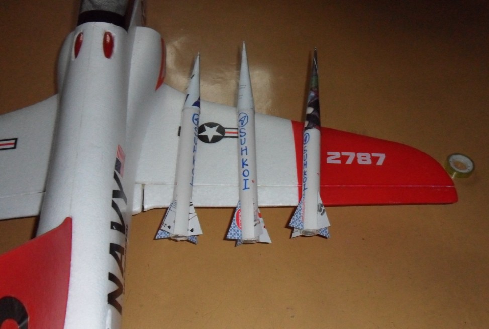

我喜欢苏霍伊 就画上苏霍伊的标志  起飞前在来两张照片

尾翼安装线不使用尺画。。。尾翼这样粘,不如按安装线在箭体上开槽(用刀啊,什么),槽能卡住尾翼,然后上胶水,也能减少胶水乱流
AT4的模型……
其实锥形头锥的阻力比半球形的大,稳定性则受设计和做工影响,乱飞的重心和压心算了没?

感觉尾翼太小了,飞起来会翻跟头.

我的尾翼是两张卡纸对粘,留一节不粘在一起,像两边折,变成T字形尾翼,就方便安装了

楼主,建议尾翼用再硬一点的材料做,比如2MM的亚克力板,或者薄模板。硬纸壳做的飞行不太稳定。
