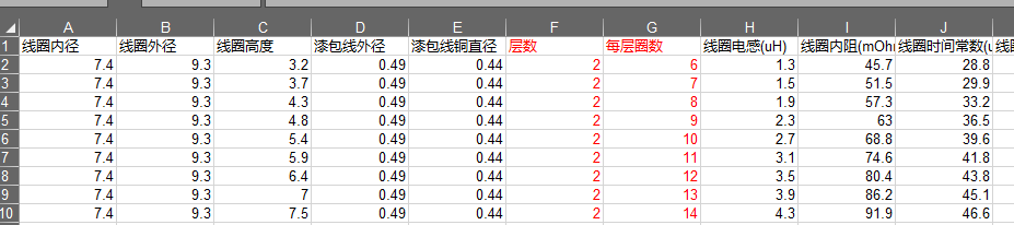

一、磁阻炮用线圈参数选型表
attachment icon 4.8-9.8mm多层空心电感参数表.xls 35.83MB XLS 634次下载
    部分截图:
    表格中包含:线圈外形尺寸信息、漆包线信息、绕制层数&每层圈数、线圈电感、线圈内阻、时间常数等
    使用方法:表格按线圈内径分为25页(每页约一万行),找到你所需要内径所对应的那一页,搜索需要匹配的参数。
    Excel中搜索方法:暂略
    此处表格扫描参数如下:
        线圈内径范围4.8-9.8mm,0.2mm步进;
        漆包线外径范围0.49-1.2mm,共25种;
        线圈层数范围2-16层;
        每层圈数范围6-40圈;
        形状过长/过扁的线圈不计入
    以上参数范围依照经验选取,受文件大小等因素限制,暂未上传覆盖更广的表格。如果您想寻找的线圈不在表格中,请往下翻。
