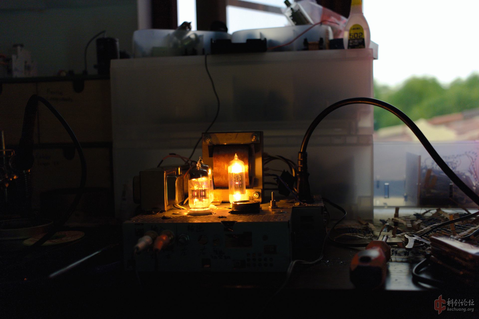

一台 6N2+6N1 的电子管功放
GiroPetrenko2019/09/26原创 极客DIY电子技术 IP:江苏

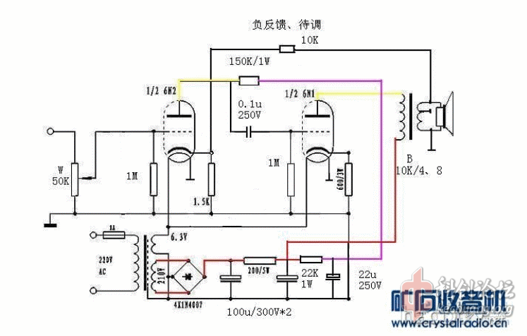

电路源自矿坛,是经典的6N2推6N1方案。双三极管各负责一个声道。

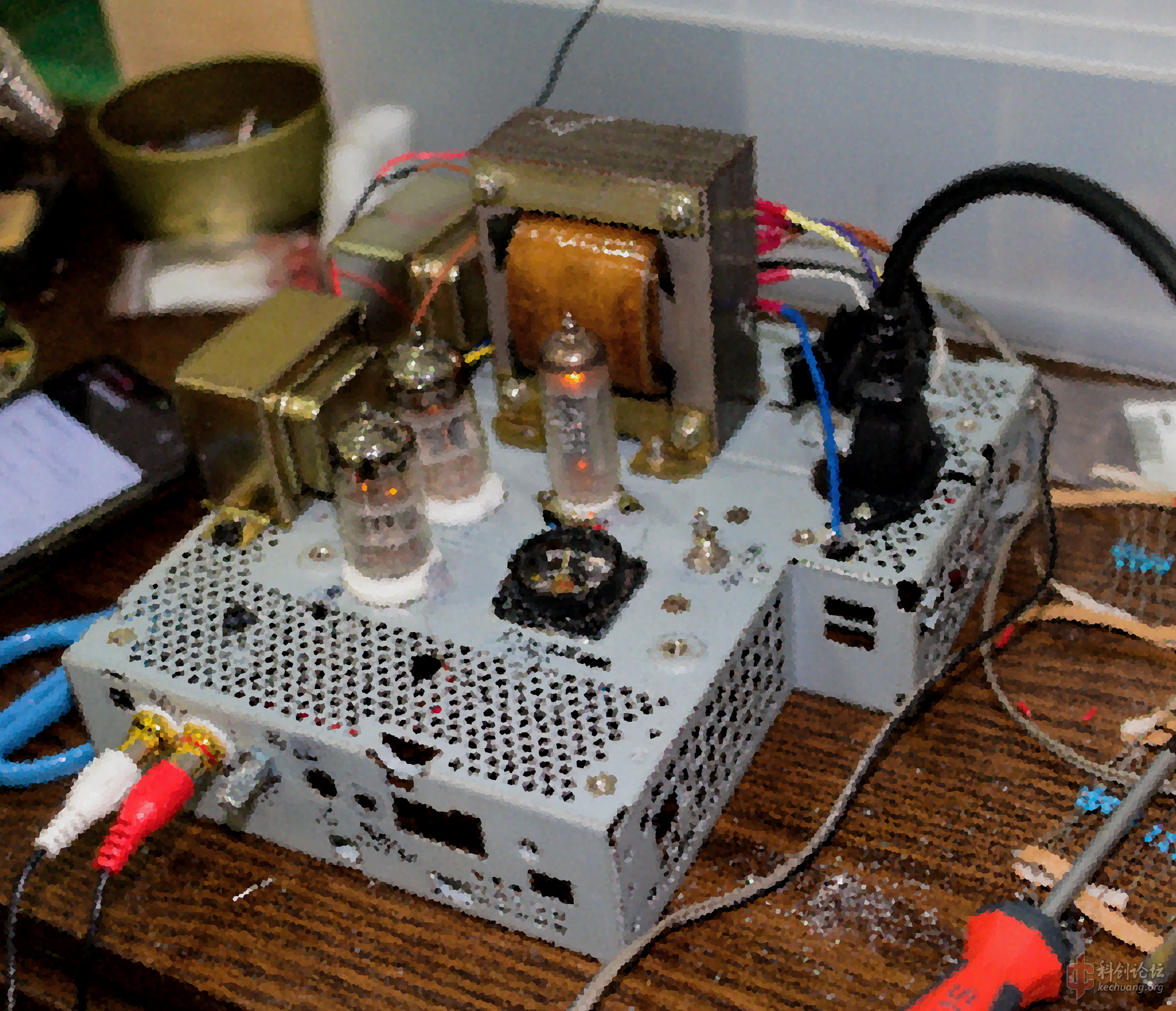

电源变压器是示波器里拆的,正好有6.3v灯丝绕组,也有125-25-25-125V的高压绕组。
电源部分有小改动,在硅整流器后有加了一个6z4做高压缓冲。内部全部搭棚+热缩套管绝缘。
整体音质还可以,高音稍翠,低音比较饱满。推动100W的箱子功率稍稍不足,但还算满意。

6n1一边做输出,按照这张图,输出应该不超过0.4W😂不过这对于小房间基本上是够的(当然还要看单元的灵敏度)。
GiroPetrenko作者
5年7个月前 IP:美国
864412
引用314152发表于1楼的内容
6n1一边做输出,按照这张图,输出应该不超过0.4W😂不过这对于小房间基本上是够的(当然还要看单元...
真的很神奇,因为6N1和6Z4都红屏了,特别是6Z4。。。

输出变压器是哪里找来的,好奇一下

输出变压器买的成品,表头真是烽火的,但是没有夜光。

惨不忍睹的内部,(真正的搭棚焊)
