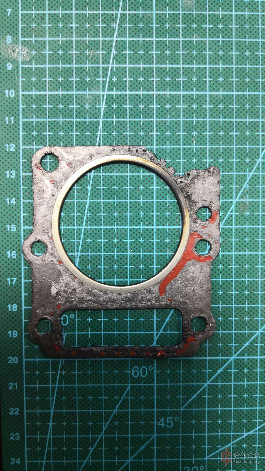

        咸鱼收得一台德产PACKSIDE1200A便携四冲程汽油发电机,额定出力1200VA,一开始没发现啥问题,后来,在一次野外露营活动中,连续工作一宿后,发现带重载(700W电饭锅)后会熄火,而且散热孔会有少量机油喷出,高度疑似缸体密封件损坏。
        拆解后发现汽缸盖固定螺栓中有一个已经滑丝(可能是上家进行过暴力拆装),导致该侧汽缸密封面压合力降低,长时间带载工作,高温燃气从密封垫缝隙中喷出,冲刷烧蚀气缸垫,最终造成缸体漏气,带载能力急剧下降。如果不进行修复,该发电机将失去使用价值。于是乎用型号参数、品牌、缸径、排量、拍照等方式在某宝上搜索同型汽缸垫,无果。以后买二手进口机械设备得注意了,配件真不好找。

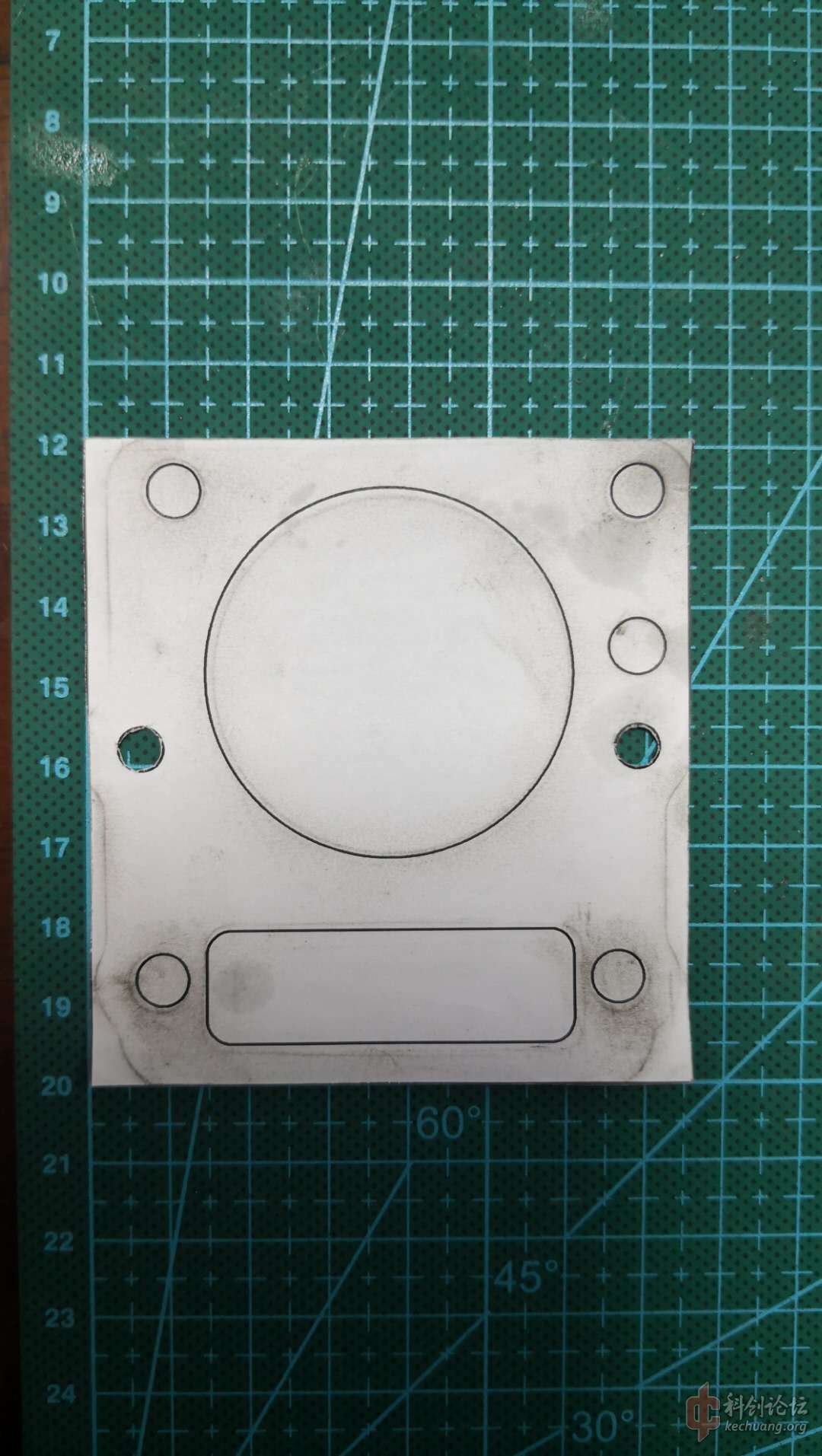

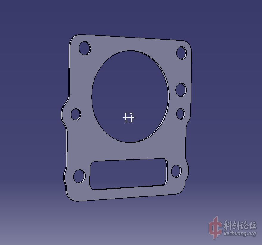

        将损坏的汽缸垫小心取下来,放在坐标垫上,测量各孔位尺寸及坐标,用CATIA软件绘制机械图,将机械图1:1打印在纸上,以定位销孔为基准,放置在缸体密封面上,用沾满油污的手指将缸体各孔位的真实坐标拓印在纸上,测量与打印图的相对误差,再对机械图进行调整,如此重复2次,可将机械图的尺寸准确度修正到0.2mm范围。顺便将机械图放坛子里备个份。

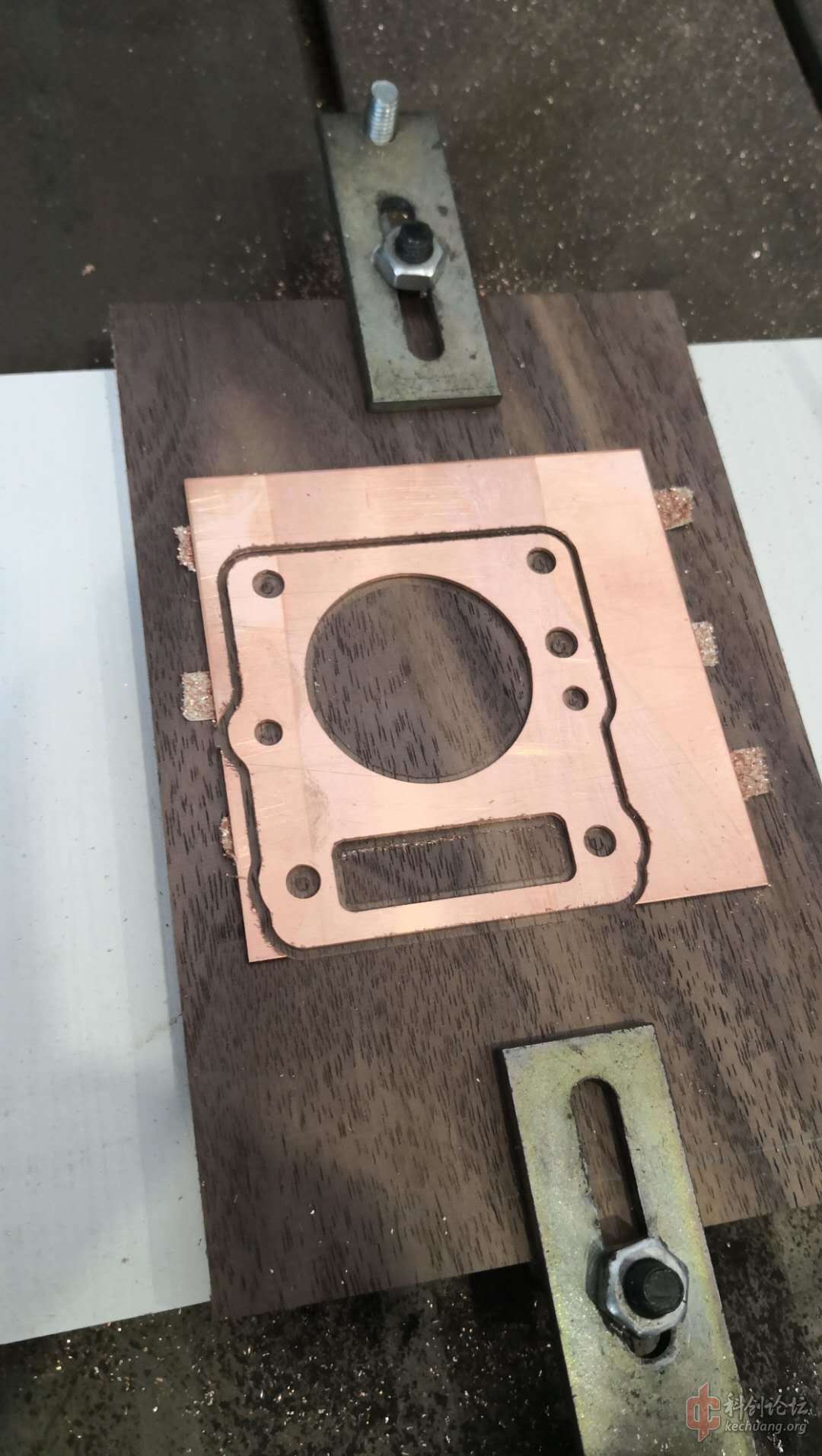

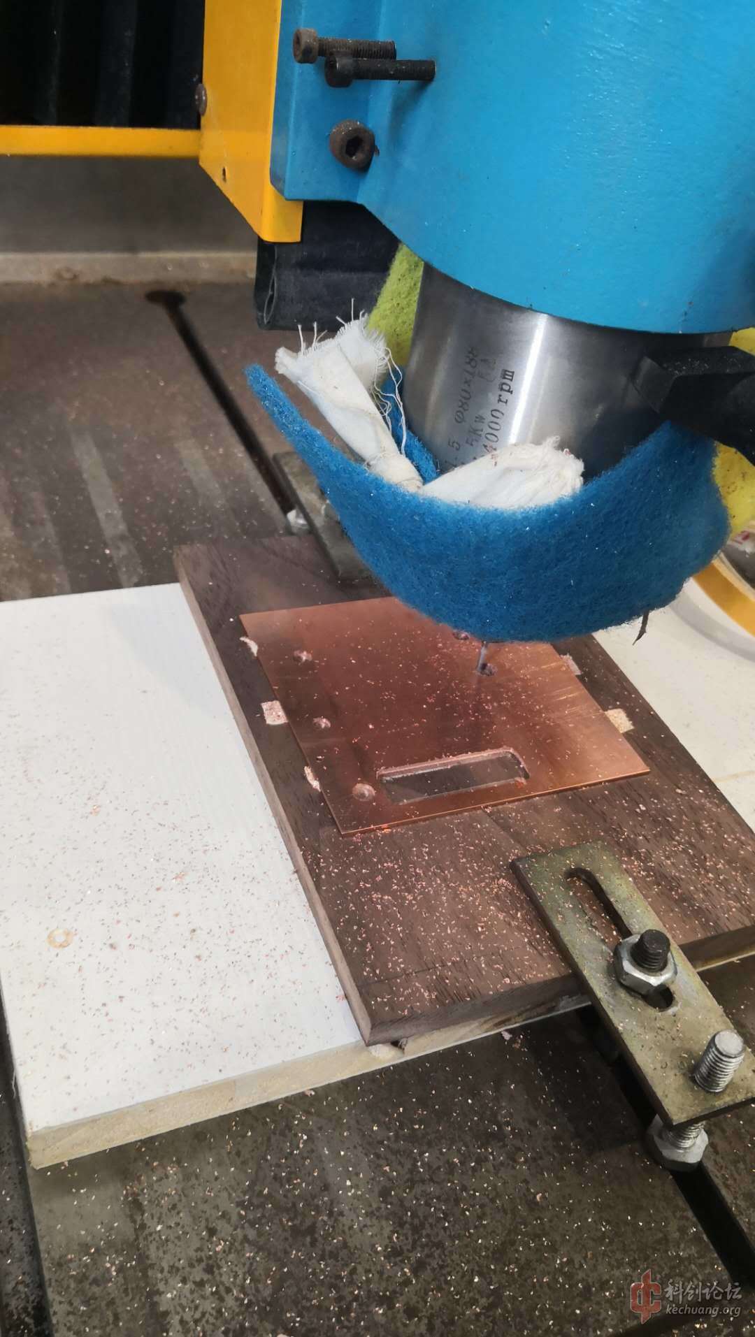

       测量原装汽缸垫的厚度,在某宝买一片厚度相同的紫铜片,如果厚度不同,将引起发动机压缩比的变化,偏离出厂设计工况。受条件限制,只能使用CNC方式对紫铜进行切割加工,将紫铜片装夹好后,由于紫铜极软,且容易粘刀,选用用直径2mm的大角度单刃铣刀24000rpm的转速,以极小的给进率和下刀深度进行铣削加工,几分钟后加工完毕,取下工件,用刀片对端面直角处进行轻微倒角。用棉布蘸牙膏对表面进行打磨抛光,顺便去掉油污。同样用棉布加牙膏处理汽缸的两个密封面,最后用丙酮将残留牙膏洗掉。

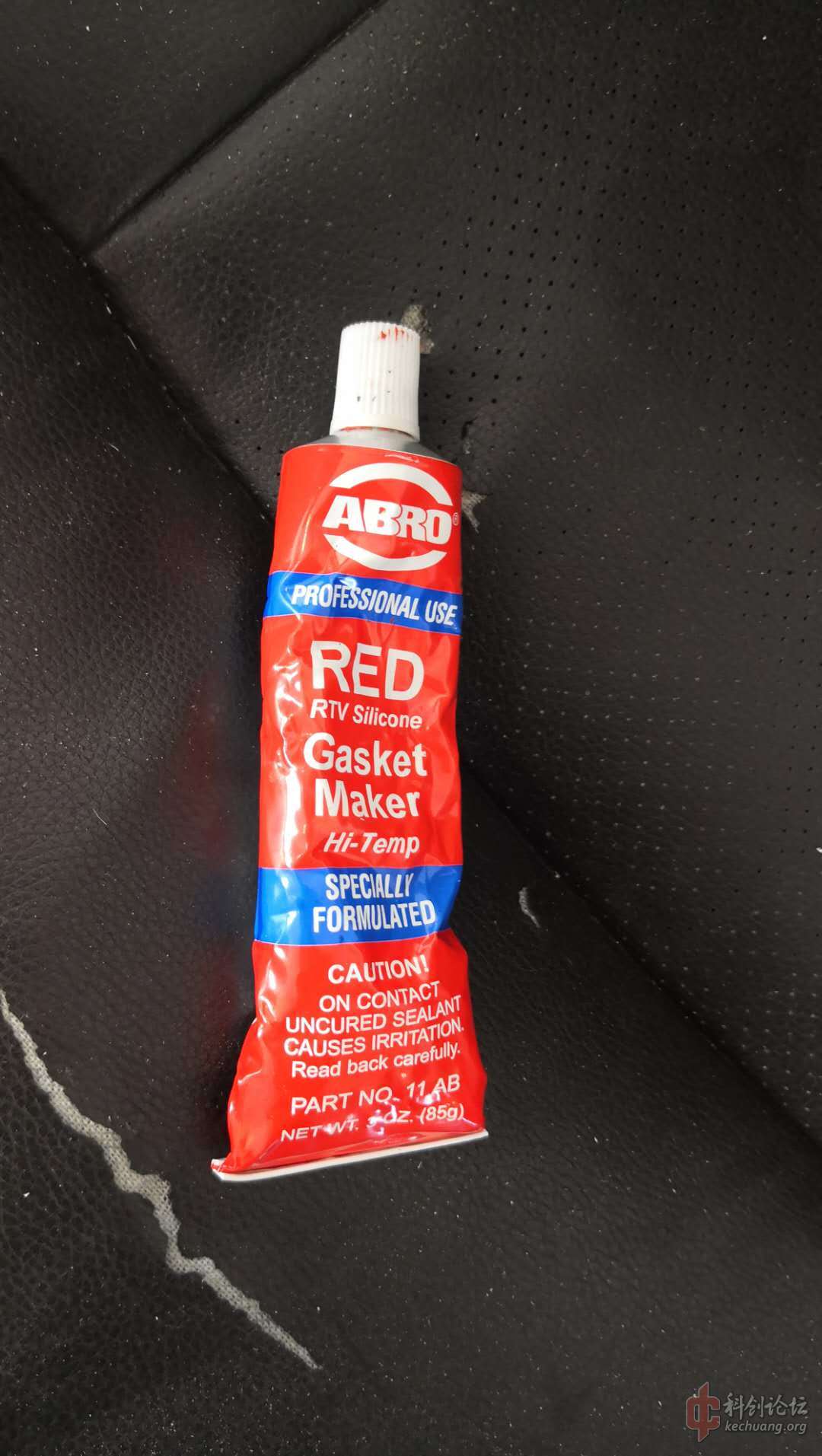

        某宝购得如下的高温密封胶(耐温343摄氏度),用手指蘸取后均匀涂抹到加工好的紫铜垫片两面,务必薄而均匀,常温等待10分钟表干。将滑丝的螺丝替换后,把发动机逆序装配还原。装配缸盖时要注意对角用力,扭矩适当。装配完毕后,接通油路,一拉即着,运行5分钟热车以后关机,再次用同样的扭矩对角方式紧定四个缸盖螺丝,消除热胀间隙。
        经过如上修复,发电机恢复原有动力,相较之前更容易启动,重载运行2小时,未发生自动熄火现象,未发现缸体密封处有油污渗出,初步认定修复成功。更长时间的表现如何,以后再做定论。
