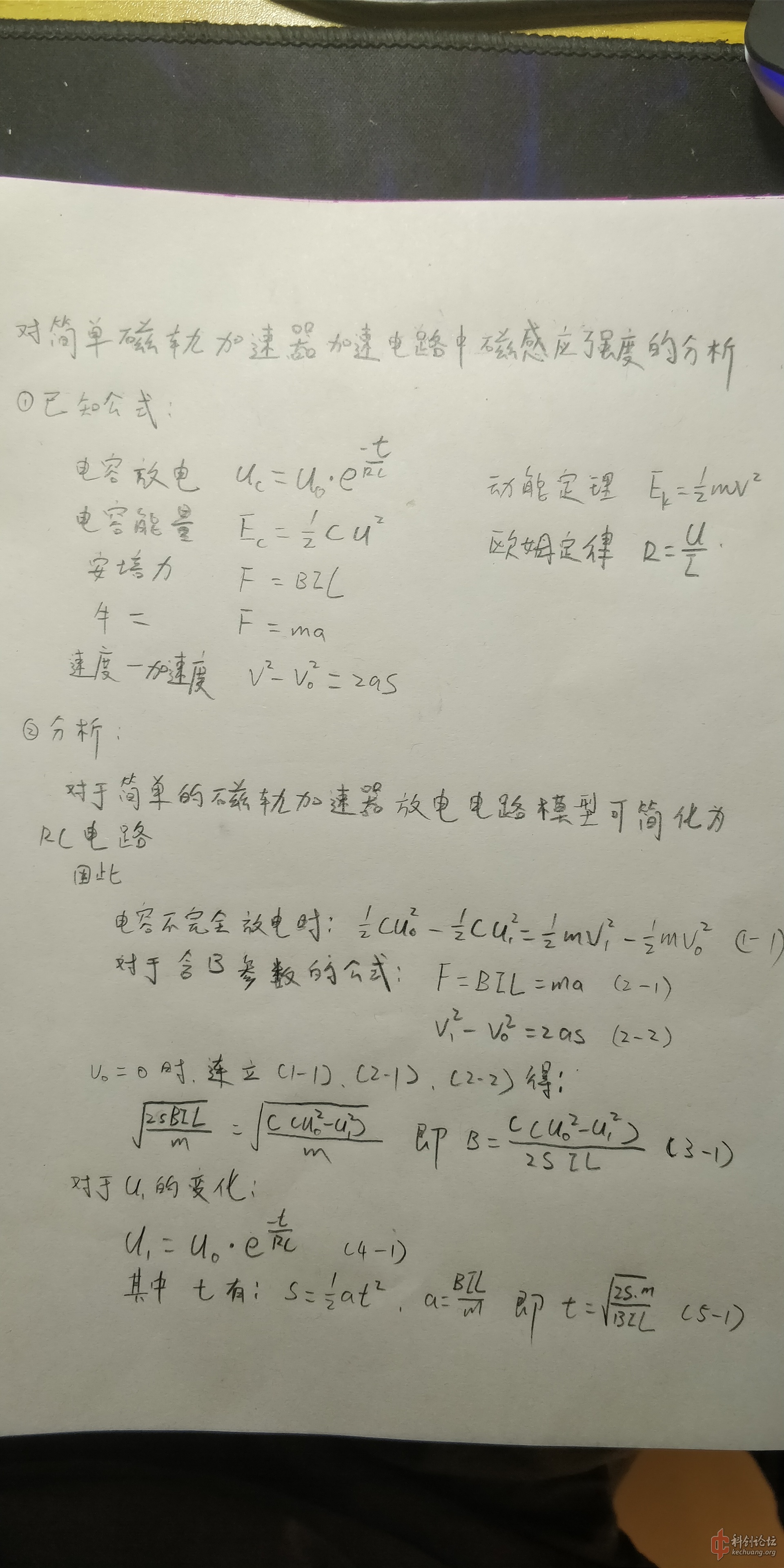

这两个月对磁轨加速器进行了简单研究,发现了一个有趣的地方,为了让大家尽可能轻松理解,文中的各种公式论证是经过了大量简化的,包括间隙摩擦电阻,磁耦合度,摩擦阻力等等一系列参数,因此最终公式仅代表猜想的验证,不保证实际试验结果与最终公式计算结果一致,如有误,欢迎各位指正!

真是尴尬,最后一步简化的时候算错了

现在看来(7-1)式中的B值是一个关于电容放电瞬间t的函数,但如果仅对(3-1)式进行分析,采用一种压降小,放电电流大的电容就可以使B值大幅度下降,不难想到航模电池和法拉电容应该是非常适合这项“工作”的

emmm……楼主的结论包括“加速磁场等于(7.1)中的B时,轨道炮效率是100%”吗?
厄密算符作者
6年9个月前 IP:广东
850584
@三水合番既然是RC模型电路自然少不了电阻对电能的消耗,所以不会是100%

引用厄密算符发表于4楼的内容
然而根本没有计算动生反电动势,也就是实际上转换为动能的这一部分“有效”电能并没有算进去。只考虑RC电路对于文中的B没有确定范围的情况并不适用,只能作为Bvl远小于电容电压时的近似。简单的反例就是,假设我用外部恒定磁场套住整个导轨(例如用某种特别强的永磁体夹住),只要我的磁铁足够强,这种方法算出来的效率可以趋于无穷大。

@radio你这个反例就是我所说的第三种情况,当实际B值大于结论式中的B值时

引用厄密算符发表于6楼的内容
即使不考虑
B>B
的情况,当
B=B
时,RC电路的发热损失又到哪去了呢?
说直白一点,你计算的条件只有在B极小以至于反电动势可忽略时才是适用的,然而你最后算出来这个结论的B,并不在条件的适用范围之内。
