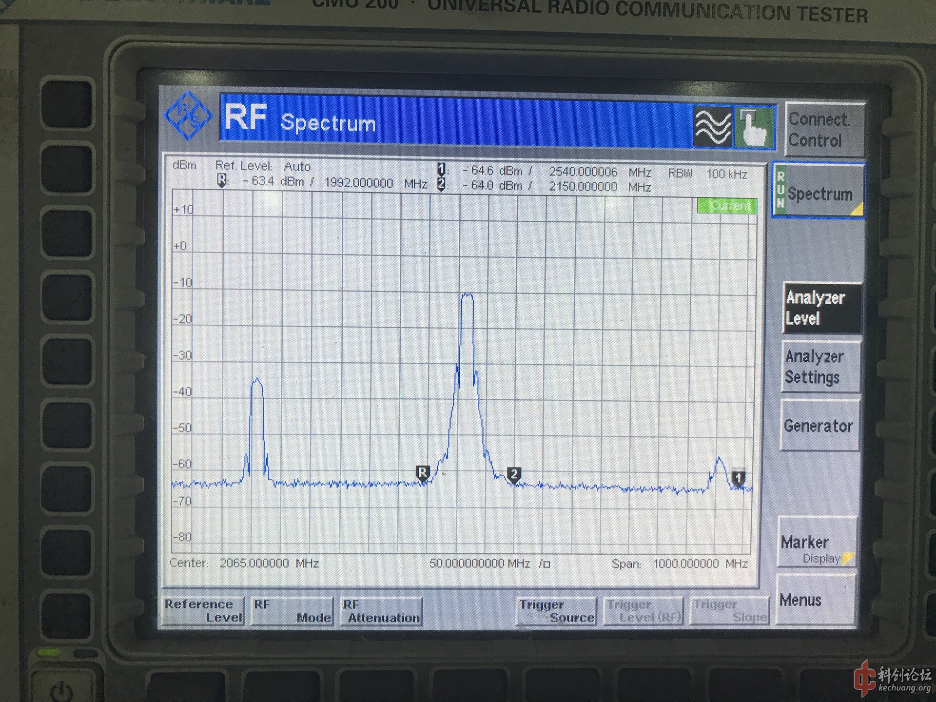

1. 使用Gnuradio产生QPSK信号,中心频率2065MHz,码速率10Mcps,不使用RRC滤波器。发射功率0dbm。频谱仪RBW=10kHz
左边在1675-1745有个-25dbc的寄生信号?后来用KC901V验证后,发现是CMU200的杂散响应。
在”特定频段“测量到的噪声小于-130dBm/Hz,已经满足要求。由于CMU200性能限制,不清楚实际是否更小。

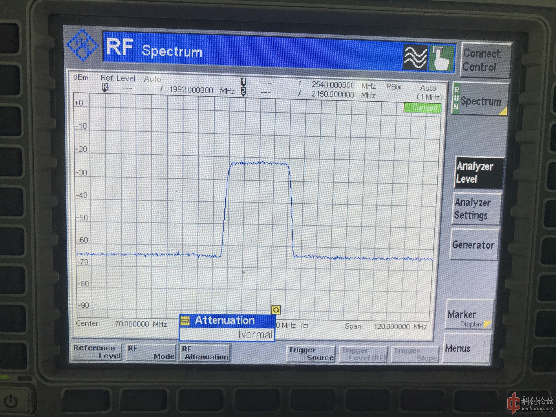

3. 测试条件同2,频谱仪Span改为120MHz,观察发射频点附近的杂散、
可见中心频率附近没有明显的杂散信号。底噪受限于CMU200性能,只能测到-45dBc,满足要求。

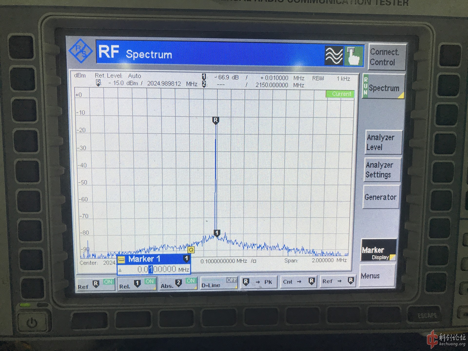

4. 发射频率设定2025M,I通道传入固定数值1.0,Q通道传入固定数值0,频谱仪测量相位噪声。
换算后的相位噪声:
100Hz -75.3dBc/Hz
1kHz -90.8dBc/Hz
10kHz -108dBc/Hz
100kHz -109.1dBc/Hz
1MHz -117.6dBc/Hz
使用abracon公司的在线计算工具,积分得到相位抖动346fs RMS。
对应2025MHz频率,此为0.25° RMS的相位噪声,满足要求。
