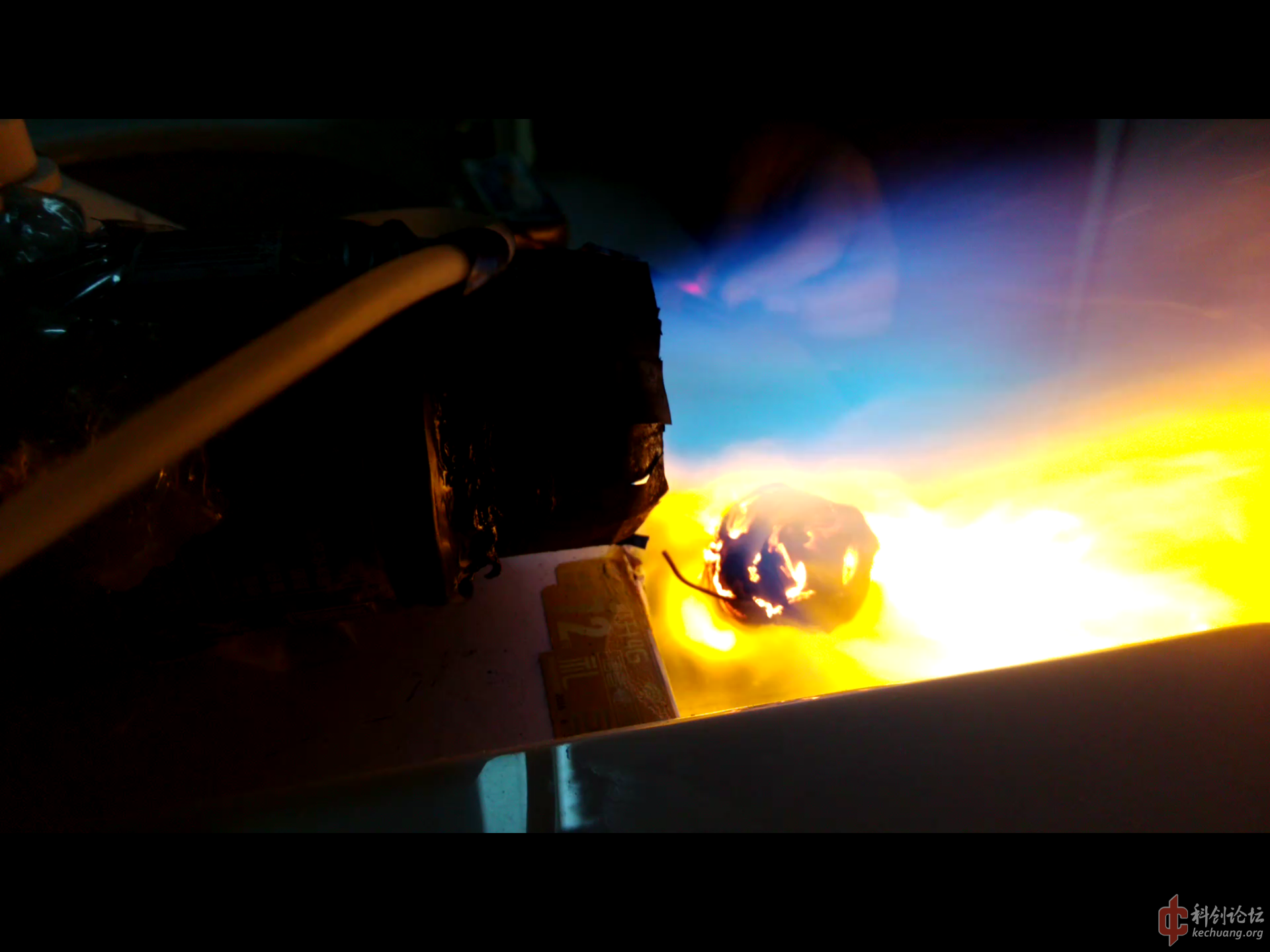

输丁烷
呵呵,这个火。。。这台喷火器就是入口有一个易拉罐片的电动进气的玩意,其他都是易拉罐拼接的

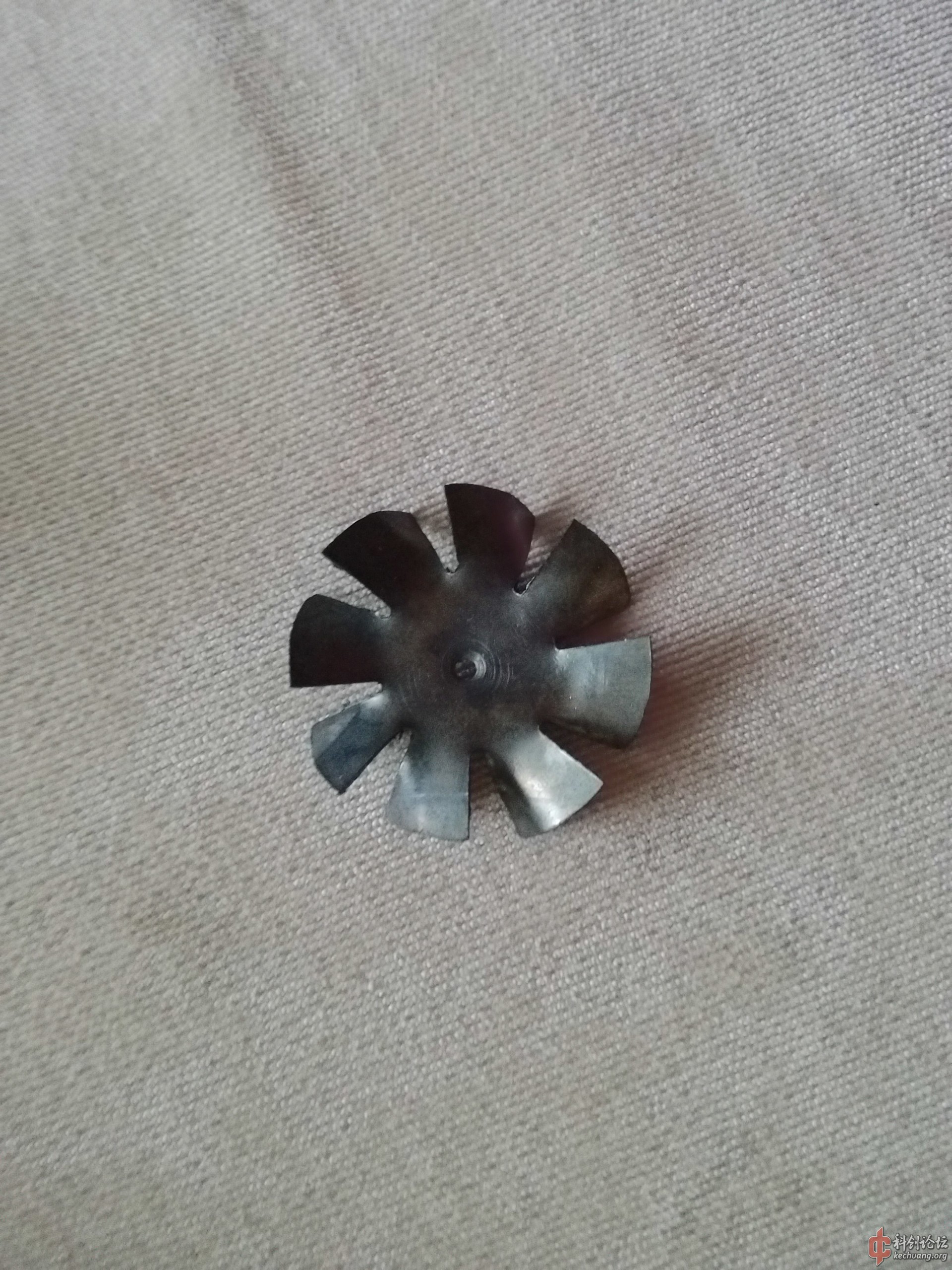

这个时候我也知道,没有数控机床基本不可能搞的出来,但是我还是比较无聊。。。选择继续做下去

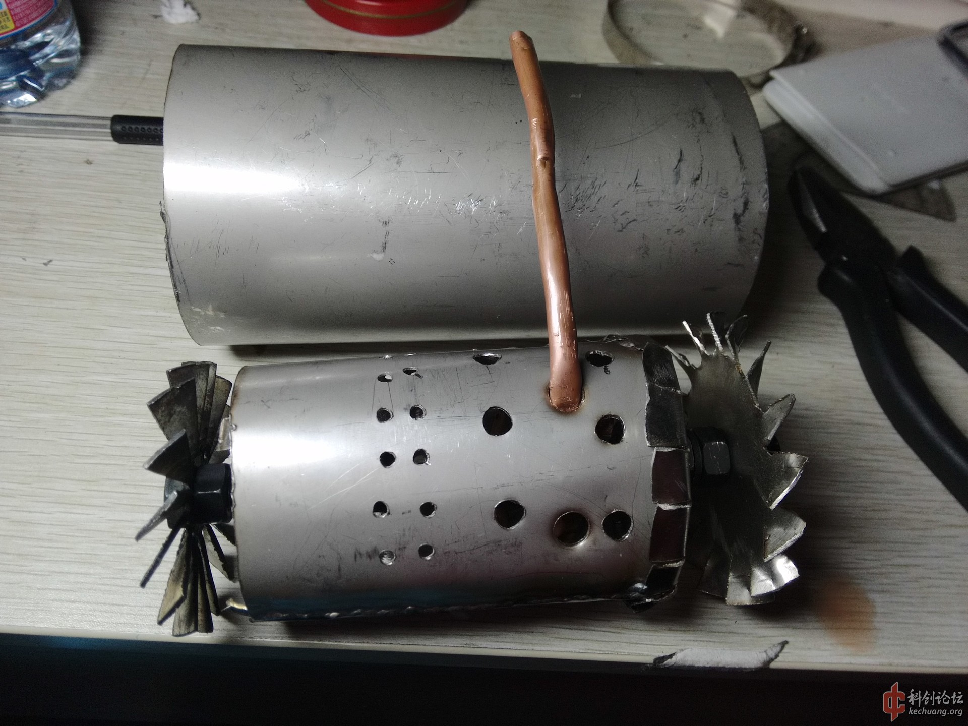

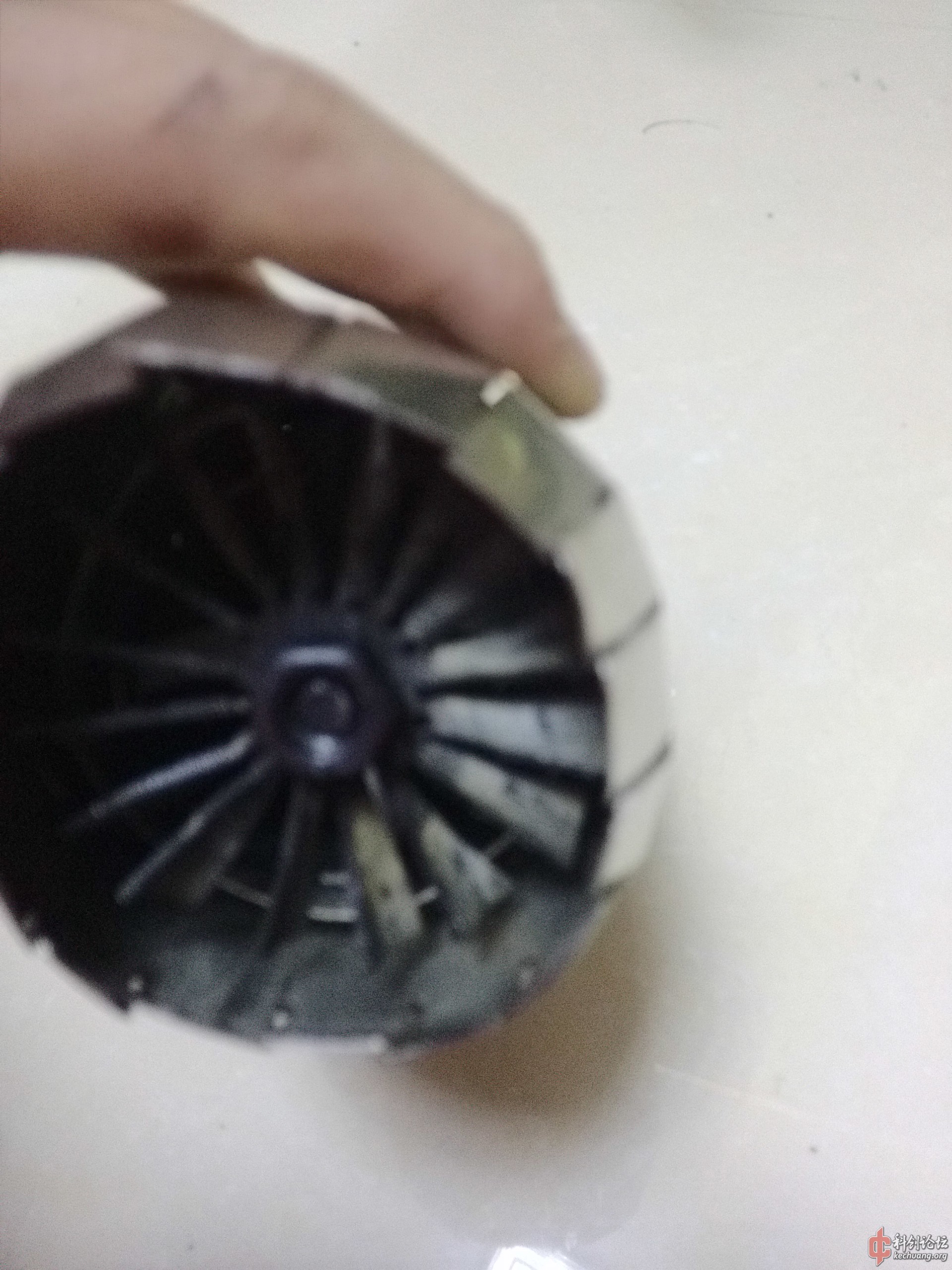

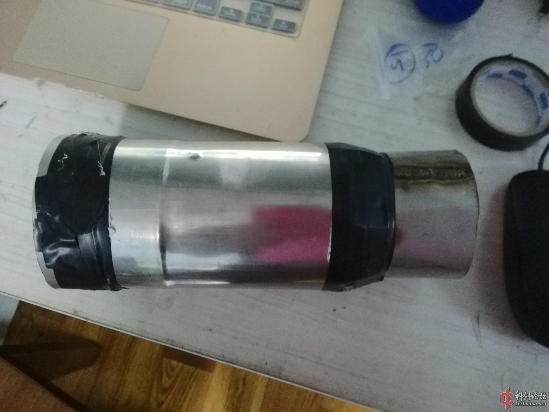

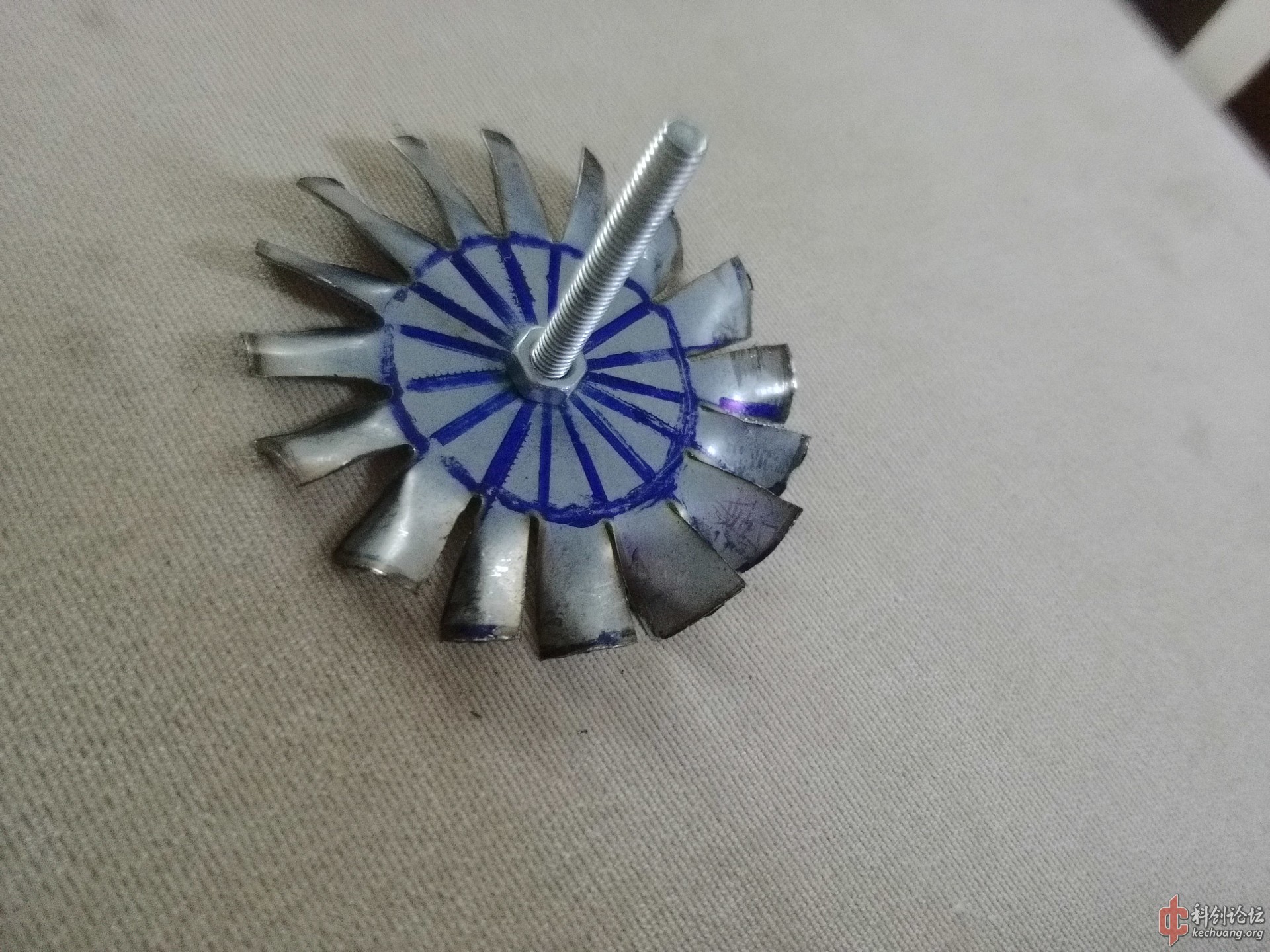

当时我看涡喷吧有人发了一个易拉罐剪的压气机,我模仿了一个(其实根本没有任何扩张的烂易拉罐片)
同时制造了第一台有环燃烧室结构的小型涡喷
最早的压气部分是吹风机的图

后来自己装了自己造的很简单的压气机(进气的小涡轮,有点像吹风机那个叶轮)
测试
推力,不奢求了,不可能的。

4月中旬,我自己买了点不锈钢边角料(毕竟加工小白,被坑了30元买的)
在家躺了半年的角磨机出场了!
我先自己花了2天做了2个涡轮(自然不能用,练手的,没有异型什么毛的都没有)
然后下一周末(毕竟上课)
我自己画了2张图纸就开始了,图纸比较乱就不发出来了。
开工,花了2个周末,轴承还是自制。。轴是自行车车轴,压气机还是叶轮,扩压器是简易的扩张喷管的轮廓(注意,轮廓,够简易。。。)
完工了

3D打印压气结构就被我想到了,5月我打印出来了
又是简易测试架,我让他转起来还是废了一点心思的
what?你说3D打印的不耐离心力?于是我带着钢盔启动了一下,几次测试,直到油门加满运行3分钟毛事没有,风还很大,吸气的地方的气压小我都能感觉到
原本在扩压器与压气轮之间存在一定摩擦,我开到30油门下就消失了,增压的空气使压气轮与扩压器之间产生了一定的距离,其实我看不见的这个微小变化,但是摩擦是确确实实的消失了。
所以,我设计了这个压气机结构,装在下一台涡喷上,没有涡轮驱动,靠电推

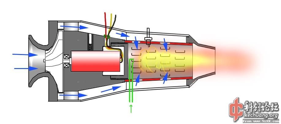

这个是涡喷的全图纸,我都设计好了
