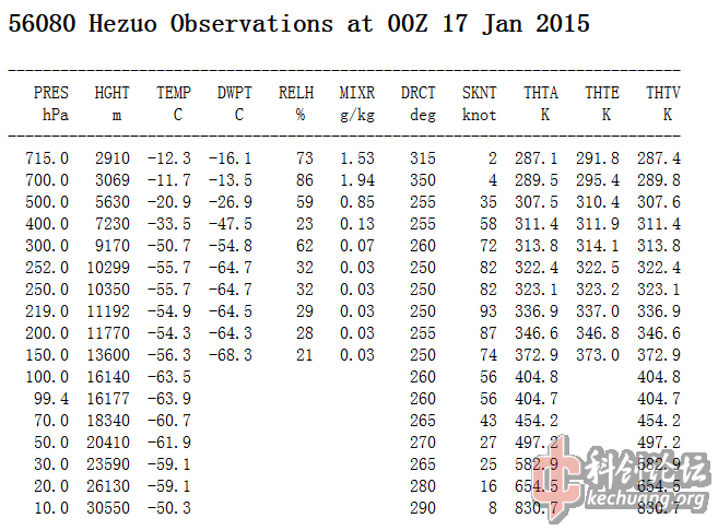

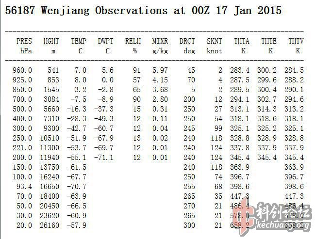

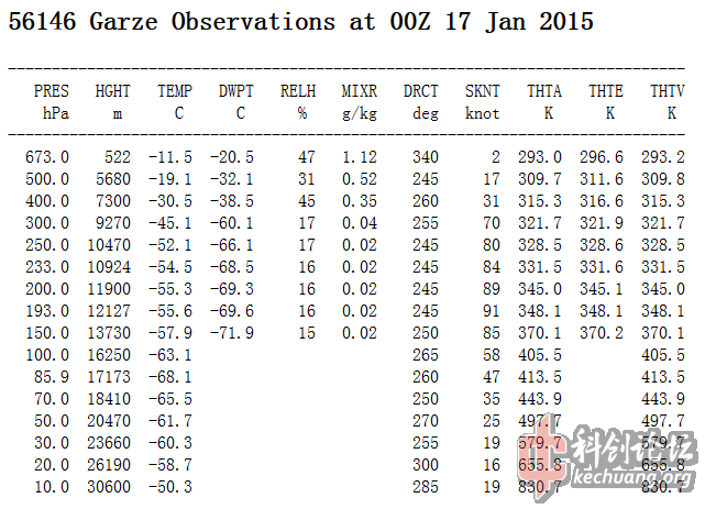

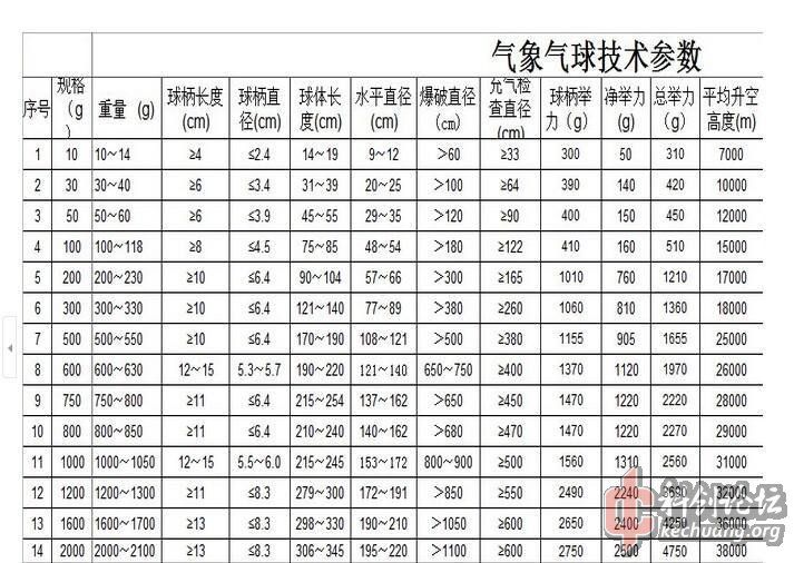

之后开始查询各种数据
图片4.jpg 气球参数;
以及释放气球地点 周围的气象讯息

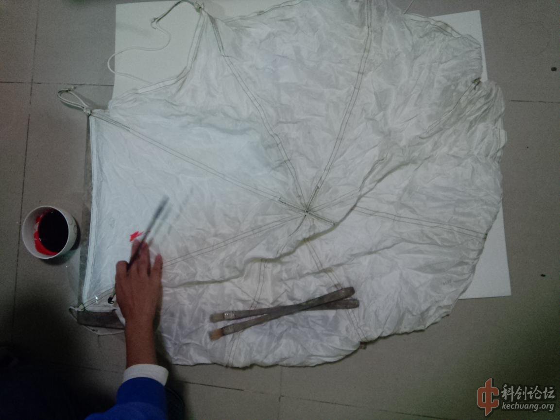

降落伞:
哈哈 涂成保护伞的 颜色了。。。。  这就是“真*保护伞” 23333

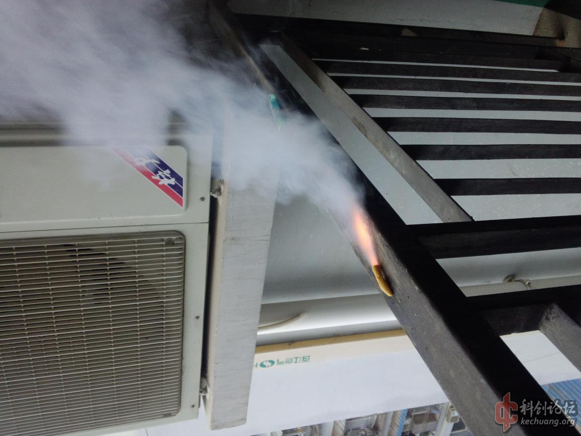

随后做了一个烟雾弹
配方:硝糖(一般人都懂)
熔铸法
先将糖加热融化(小火慢炖)
随后加入硝酸钾
就这样,,就这样,,搅拌搅拌,,
然后就这样(可以关火了)
用手摸摸。。。喔。。好烫,好烫。。
PVC管准备好,加入硝糖
装上点火头
就这样基本成型。
测试效果
效果不错。。 如果加入染色剂就好了。。。。
