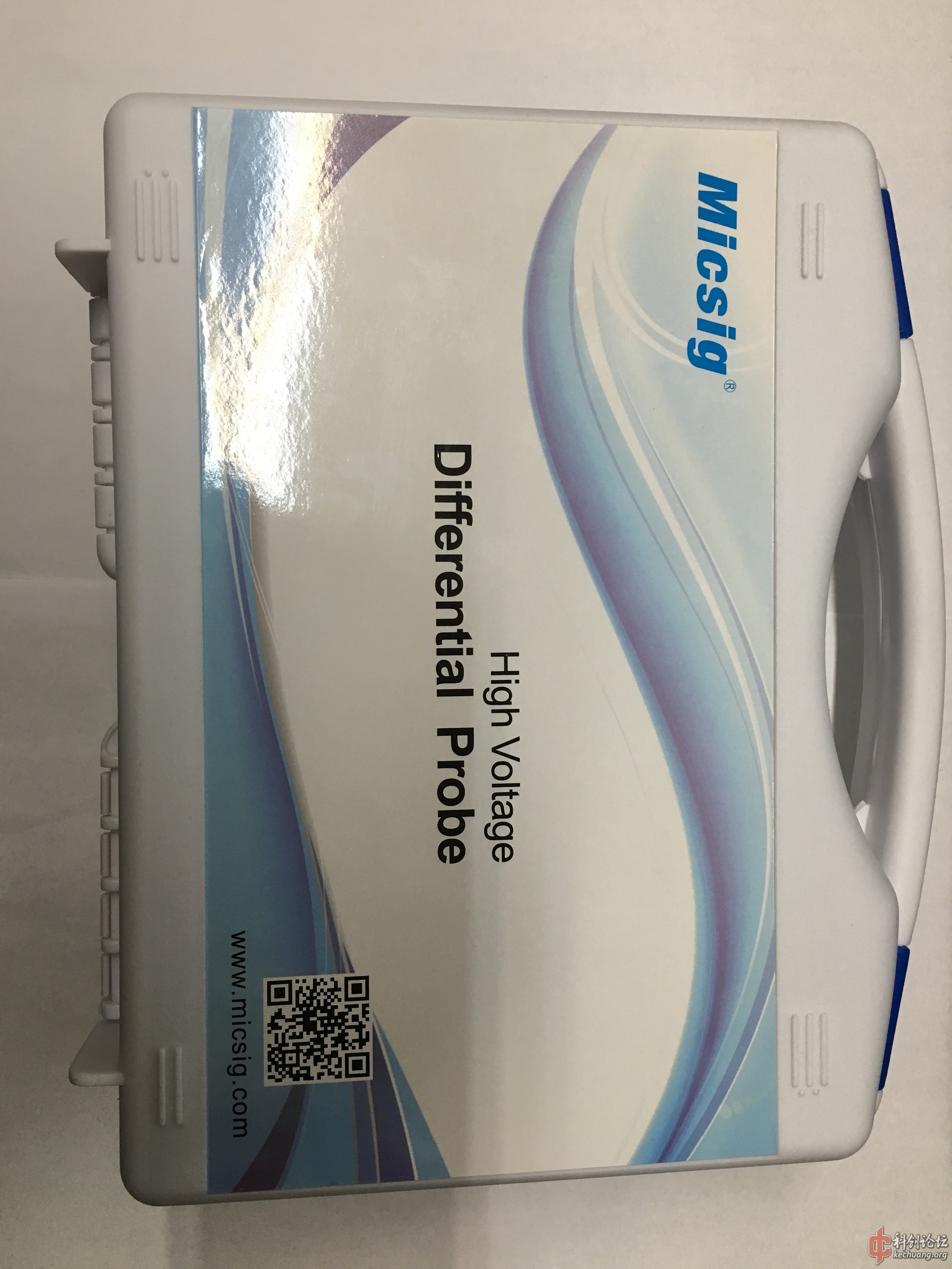

打开快递盒里面是个塑料手提箱,那啥气息有点浓厚哈~

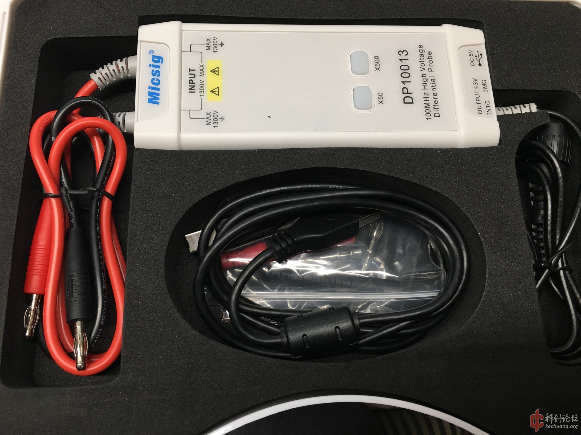

里面是所有产品内容和说明书
附带的一些挂钩和夹子,很实用的配件

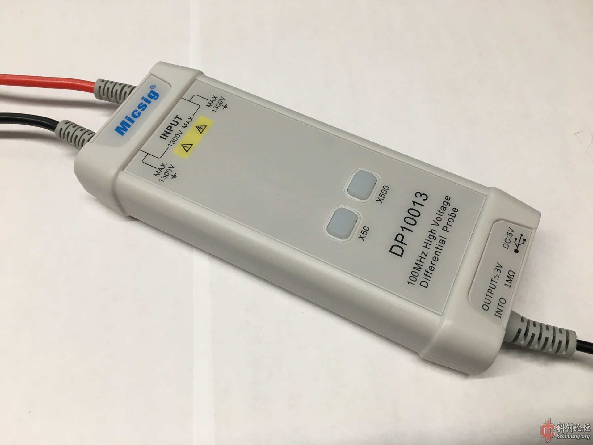

这是探头本体

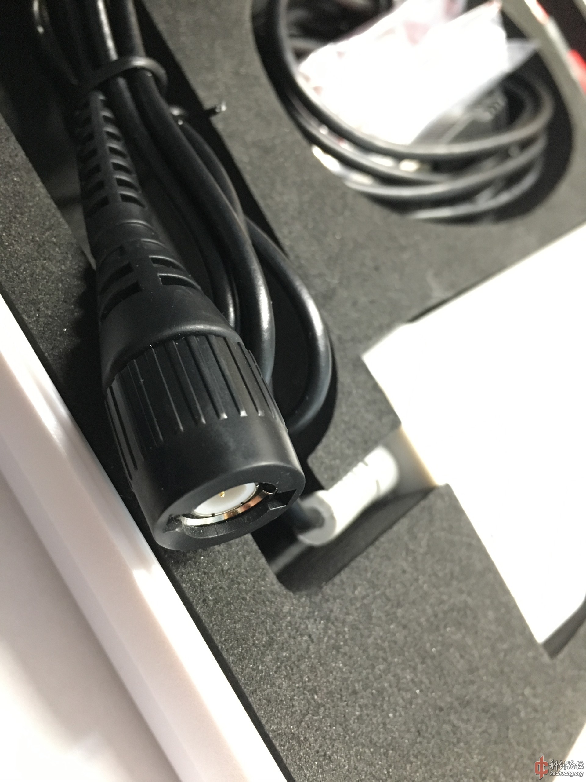

BNC头

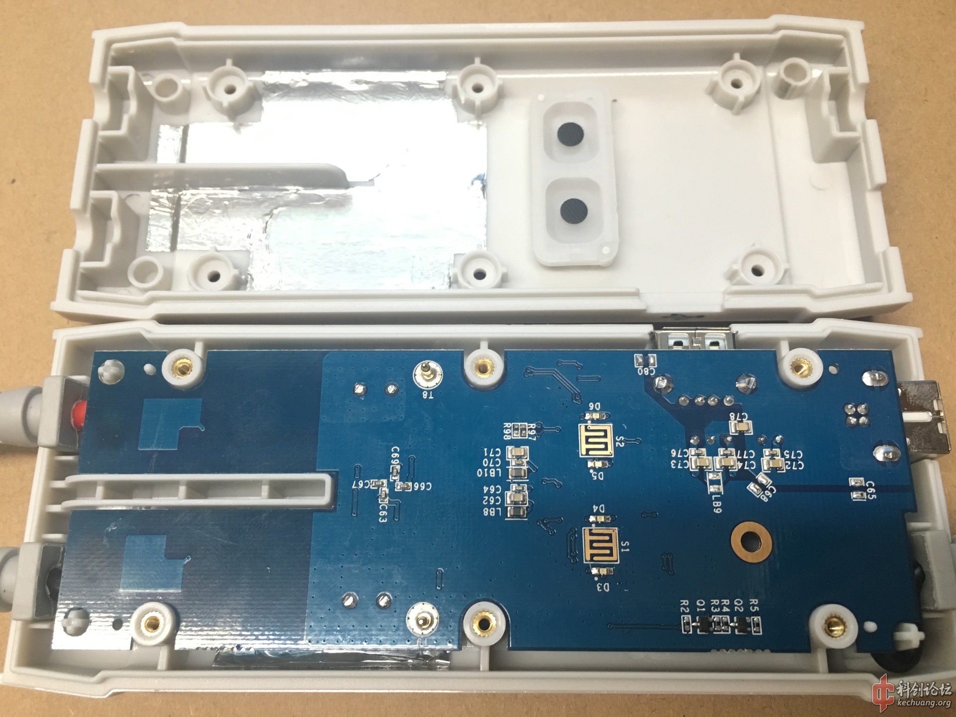

砸开
这是按钮

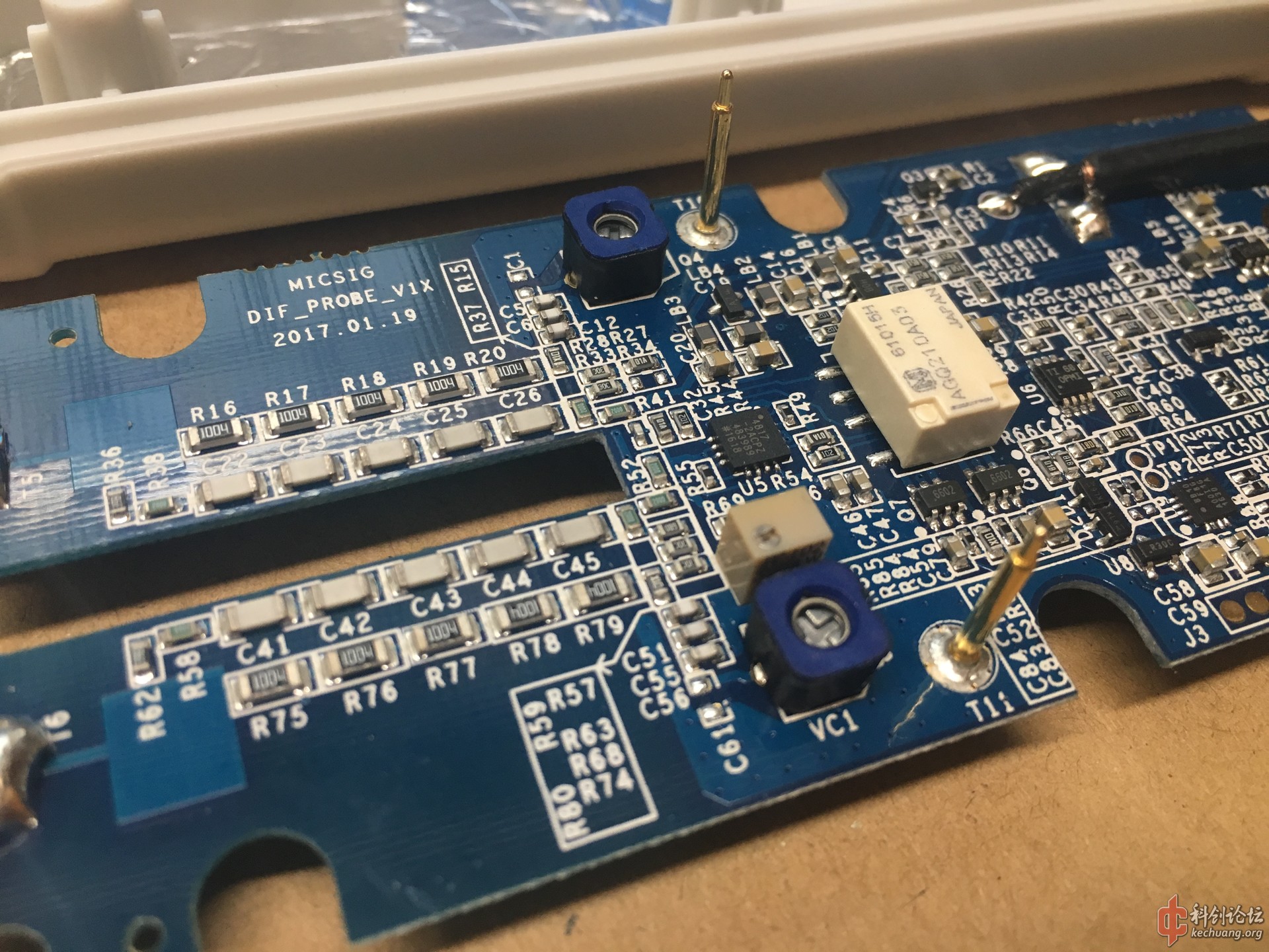

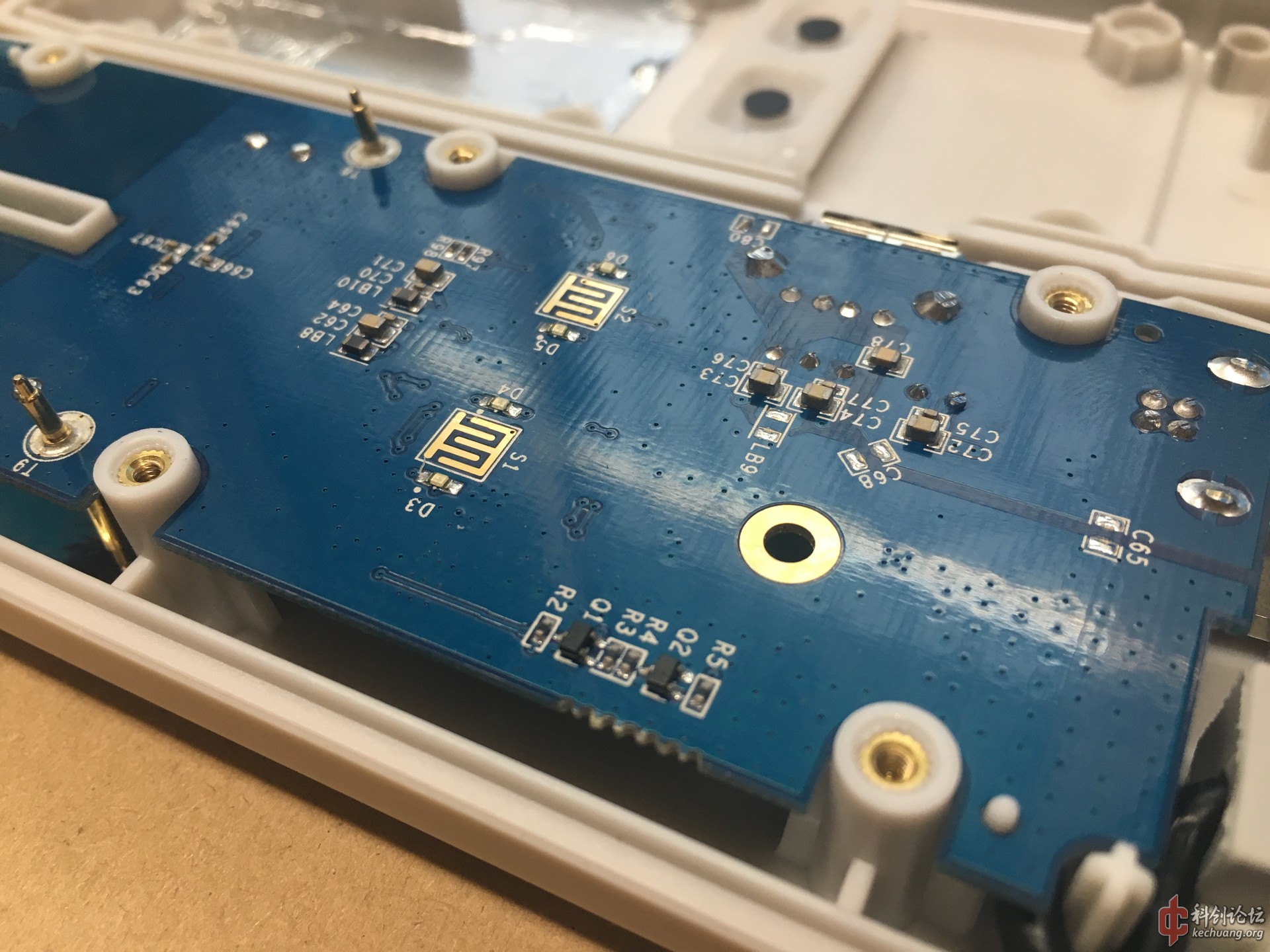

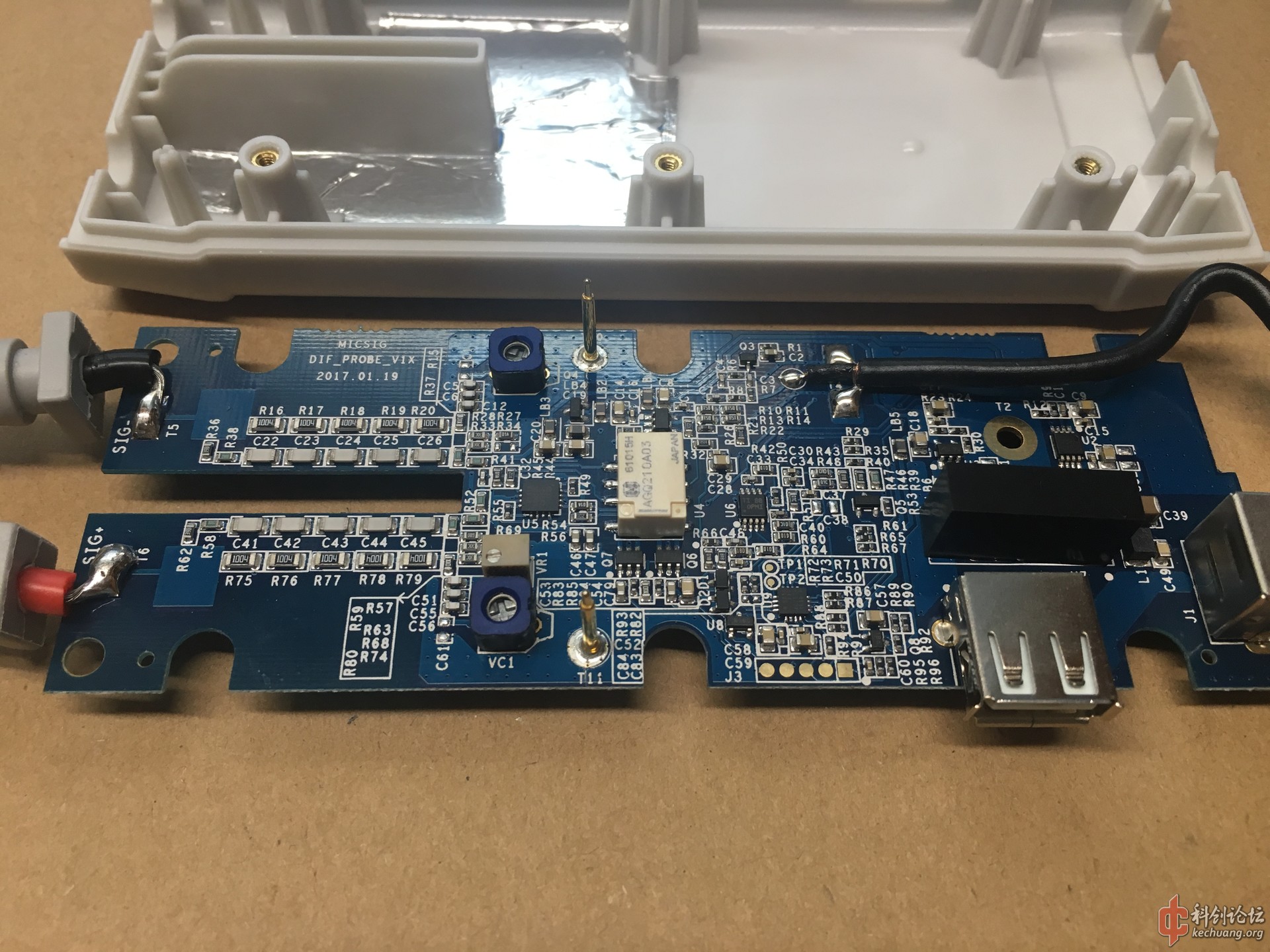

板子拿出来看正面

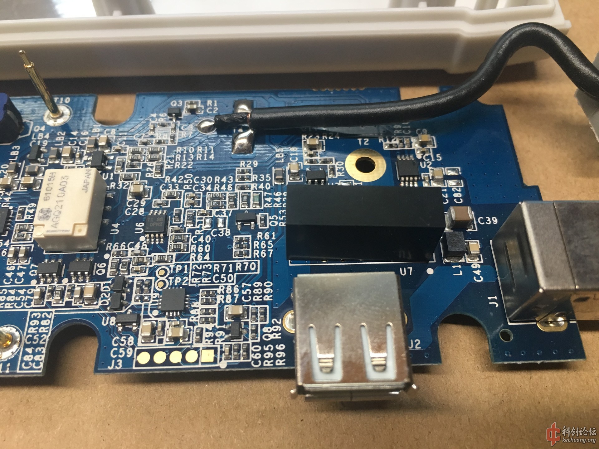

隔离电源,加了一个USB母座,应该也是供电用的,这样可以多只探头同时使用

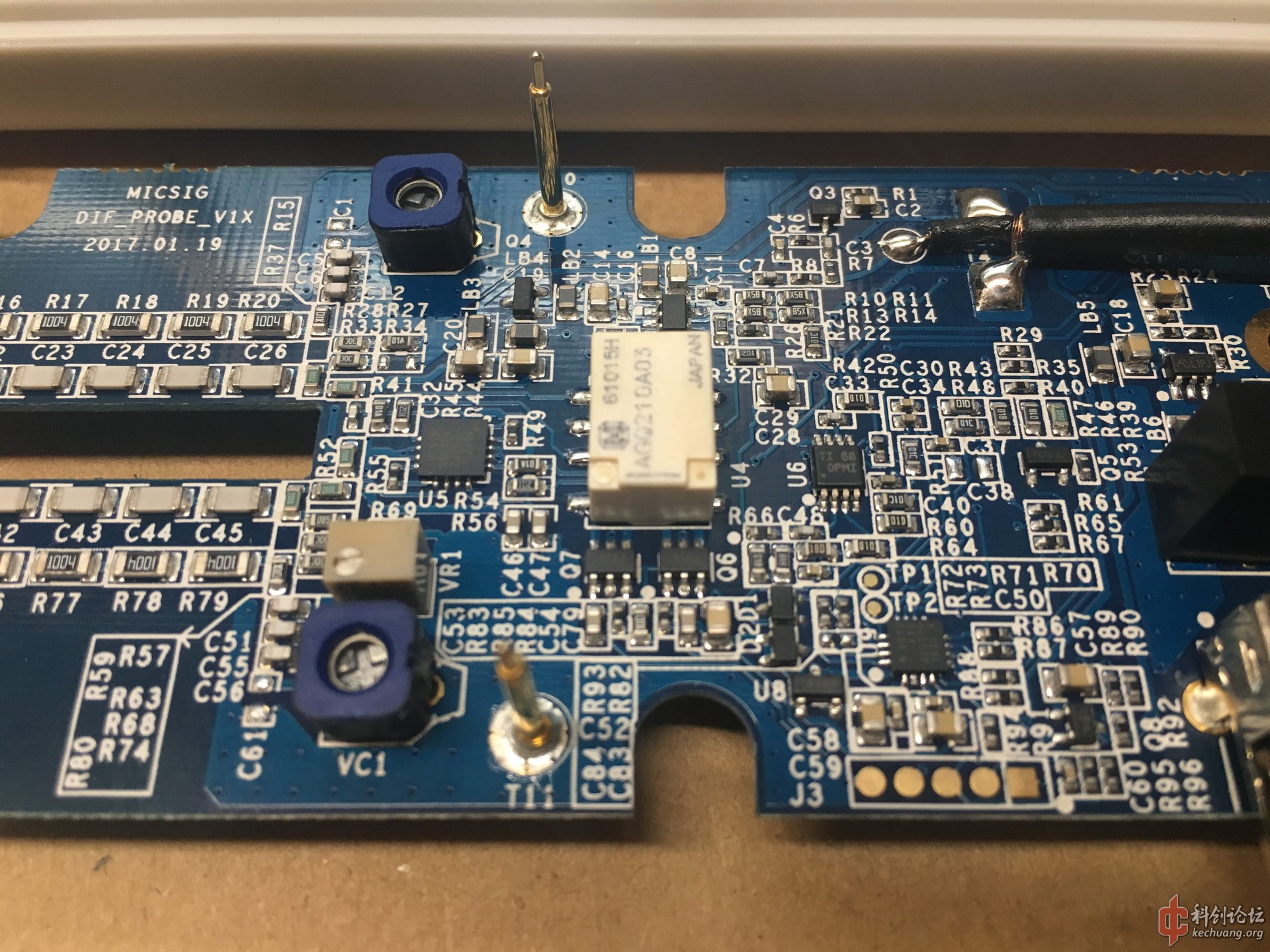

切换衰减值的继电器
衰减电阻

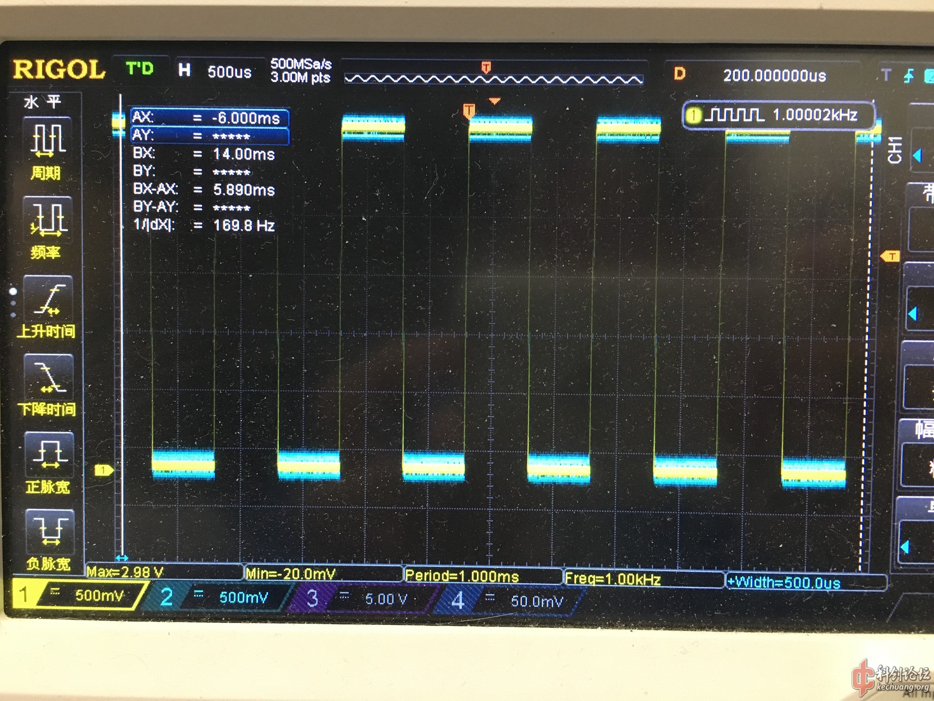

先看看示波器自带的频率源,看起来不错嘛,50X衰减了
两通道相减,出来的值在400mv左右,应该是噪声了,这个衰减值可以量到130V
然后是学熊孩子怼电插板
没有仔细评估指标,不过看起来还是不错的,产品设计可以匹配所有类型的示波器,模拟机也能用,外观细节工艺上有一些粗糙,不过也很对得起这个价格了。是一款不错的产品。

硬件看起来不复杂,前端ADA4817-2差分电路,松下继电器切换通道增益。
SiLabs的EFM8BB10 51单片机控制按键,增益之类。
隔离5V电源。
