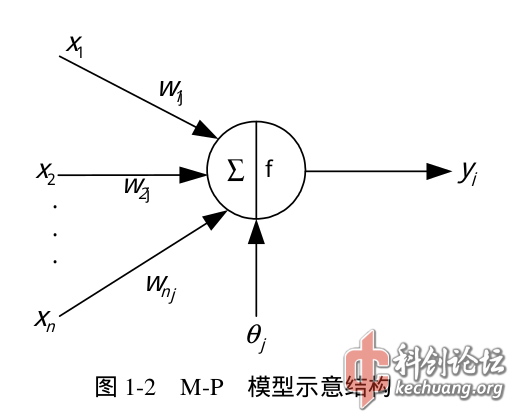

知道神经网络到底是什么之后,可以来讲一讲它的历史了。 开始的时候,大家只是建立了一个很简单的数学模型,就是下图的M-P模型(神经元的阀值模型),由McCulloch W.S.和 Pitts W.A.在1943年提出。 blob.png 这是一个模型很简陋,只能展现一个神经元,而且还没有训练方法(在当时,W[权值]是固定的,由人来调节),但以此模型的提出为标志,神经网络拉开了研究的序幕。 它的公式为: yj=f(i(wijxi+θj)) 其中 f(x)=1/[1+exp(x)] 当然,这个函数是后来人们才提出来的,最初的时候,当x大于0时,f(x)取1,反之为-1。 这种结构使得人工神经网络成为具有学习能力的系统,可以发展知识,以至超过设计者原有的知识水平。[2]
