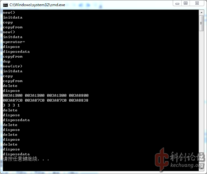

我们知道C++是没有引用计数的,用指针可以灵活传递对象却必须手动管理内存,用栈变量可自动管理内存却有生存期限制。其实C++是非常强大的,用C++完全可以实现类似Java的对象引用的。鄙人才疏学浅,写错了请轻喷。
以下代码更改一处,这里是之前采用的代码,有疏漏,多谢@金星凌日 提醒
Kotlin
MyClass &operator=(const MyClass& src) {                                                             cout << "operator=" << endl;     Dispose(); // 【不能处理自赋值情况】     CopyFrom(src);     return *this; }</code></pre><pre data-tag="nkcsource" data-type="pre">// MyRefClass.cpp : 定义控制台应用程序的入口点。 //                #include "stdafx.h"                #include <string.h> #include <stdio.h> #include <iostream> using namespace std;                class MyClass { // 引用类的写法 private:     void CopyFrom(const MyClass& src) {                                                                 cout << "copyfrom" << endl;         if (src.pm_obj != NULL)         {             src.pm_obj->m_refcount++; // 当复制时增加计数并引用源对象             this->pm_obj = src.pm_obj;         }     }     void Dispose() {                                                                 cout << "dispose" << endl;         if (this->pm_obj != NULL)         {             if (--this->pm_obj->m_refcount <=0) 当析构时减少计数             {                 disposedata(); 若计数减少到零则销毁对象                 delete this->pm_obj;                 this->pm_obj = NULL;             }         }     }                        // TODO: 真正的初始化函数(自己写)     void InitData(char *str1){                                                                 cout << "initdata" << endl;         this->pm_obj->resource = new char [strlen(str1)+20];         strcpy(this->pm_obj->resource, str1);     }     // TODO: 真正的析构函数(自己写)     void DisposeData() {                                                                 cout << "disposedata" << endl;         delete [] this->pm_obj->resource;         this->pm_obj->resource = NULL;     }                public:     // Big-3 的固定写法,不用解释     MyClass &operator=(const MyClass& src) {                                                                 cout << "operator=" << endl;         if (&src != this) { // 【更改】不是自赋值的话             Dispose();             CopyFrom(src);         }         return *this;     }     MyClass(const MyClass& src) {                                                                 cout << "copy" << endl;         CopyFrom(src);     }     ~MyClass() {                                                                 cout << "delete" << endl;         Dispose();     }     // 构造函数写法     MyClass() {                                                                 cout << "new()" << endl;         this->pm_obj = new MyClassBase; // 新建对象并将计数置为1         this->pm_obj->m_refcount = 1;         InitData("");     }     MyClass(char *str1) {                                                                 cout << "new(str)" << endl;         this->pm_obj = new MyClassBase; // 新建对象并将计数置为1         this->pm_obj->m_refcount = 1;         InitData(str1);     }                    // Dup函数(传统复制函数)可以不写     MyClass Dup() {                                                                 cout << "dup" << endl;         MyClass temp(this->pm_obj->resource); // 新建一个完全独立的对象并返回         return temp;     }                    // TODO: 此处添加其它成员函数以方便调用     char *GetString() {         return this->pm_obj->resource;     }                    void *GetData() {         return this->pm_obj;     }                    int GetCount() {         return this->pm_obj->m_refcount;     }                private:     // 引用类的变量仅此一份     struct MyClassBase{         int m_refcount;                        // TODO: 此处添加常规变量以方便保存状态         char *resource;                    } *pm_obj; };                               int _tmain(int argc, _TCHAR* argv[]) {     // 测试程序     MyClass a;     MyClass b = a;     MyClass c;     c = b;     MyClass d=b.Dup();     printf("%p %p %p %p\n",a.GetData(), b.GetData(), c.GetData(), d.GetData());     printf("%p %p %p %p\n",a.GetString(), b.GetString(), c.GetString(), d.GetString());     printf("%d %d %d %d\n",a.GetCount(), b.GetCount(), c.GetCount(), d.GetCount());     return 0; }</=0)></iostream></stdio.h></string.h>// MyRefClass.cpp : 定义控制台应用程序的入口点。 //                #include "stdafx.h"                #include <string.h> #include <stdio.h> #include <iostream> using namespace std;                class MyClass { // 引用类的写法 private:     void CopyFrom(const MyClass& src) {                                                                 cout << "copyfrom" << endl;         if (src.pm_obj != NULL)         {             src.pm_obj->m_refcount++; // 当复制时增加计数并引用源对象             this->pm_obj = src.pm_obj;         }     }     void Dispose() {                                                                 cout << "dispose" << endl;         if (this->pm_obj != NULL)         {             if (--this->pm_obj->m_refcount <=0) 当析构时减少计数             {                 disposedata(); 若计数减少到零则销毁对象                 delete this->pm_obj;                 this->pm_obj = NULL;             }         }     }                        // TODO: 真正的初始化函数(自己写)     void InitData(char *str1){                                                                 cout << "initdata" << endl;         this->pm_obj->resource = new char [strlen(str1)+20];         strcpy(this->pm_obj->resource, str1);     }     // TODO: 真正的析构函数(自己写)     void DisposeData() {                                                                 cout << "disposedata" << endl;         delete [] this->pm_obj->resource;         this->pm_obj->resource = NULL;     }                public:     // Big-3 的固定写法,不用解释     MyClass &operator=(const MyClass& src) {                                                                 cout << "operator=" << endl;         if (&src != this) { // 【更改】不是自赋值的话             Dispose();             CopyFrom(src);         }         return *this;     }     MyClass(const MyClass& src) {                                                                 cout << "copy" << endl;         CopyFrom(src);     }     ~MyClass() {                                                                 cout << "delete" << endl;         Dispose();     }     // 构造函数写法     MyClass() {                                                                 cout << "new()" << endl;         this->pm_obj = new MyClassBase; // 新建对象并将计数置为1         this->pm_obj->m_refcount = 1;         InitData("");     }     MyClass(char *str1) {                                                                 cout << "new(str)" << endl;         this->pm_obj = new MyClassBase; // 新建对象并将计数置为1         this->pm_obj->m_refcount = 1;         InitData(str1);     }                    // Dup函数(传统复制函数)可以不写     MyClass Dup() {                                                                 cout << "dup" << endl;         MyClass temp(this->pm_obj->resource); // 新建一个完全独立的对象并返回         return temp;     }                    // TODO: 此处添加其它成员函数以方便调用     char *GetString() {         return this->pm_obj->resource;     }                    void *GetData() {         return this->pm_obj;     }                    int GetCount() {         return this->pm_obj->m_refcount;     }                private:     // 引用类的变量仅此一份     struct MyClassBase{         int m_refcount;                        // TODO: 此处添加常规变量以方便保存状态         char *resource;                    } *pm_obj; };                               int _tmain(int argc, _TCHAR* argv[]) {     // 测试程序     MyClass a;     MyClass b = a;     MyClass c;     c = b;     MyClass d=b.Dup();     printf("%p %p %p %p\n",a.GetData(), b.GetData(), c.GetData(), d.GetData());     printf("%p %p %p %p\n",a.GetString(), b.GetString(), c.GetString(), d.GetString());     printf("%d %d %d %d\n",a.GetCount(), b.GetCount(), c.GetCount(), d.GetCount());     return 0; }</=0)></iostream></stdio.h></string.h>
[修改于 10年1个月前 - 2015/05/17 13:17:05]

金星凌日
10年1个月前 IP:陕西
769063
我记得C++ Primer里面就有一个例子。
另外,你这个赋值操作符似乎有点问题。

金星凌日
10年1个月前 IP:陕西
769100
引用 acmilan:
C++ Primer里确实有。。。在第421页
什么问题。。。有问题就是有问题,不要似乎
你这个赋值操作符不能处理这样的情况:
Other
MyClass a; a=a;
我记得C++里是要考虑这种问题的。

acmilan作者
10年1个月前 IP:四川
769102
更改一处,多谢@金星凌日 提醒
Kotlin
MyClass &operator=(const MyClass& src) {                                                             cout << "operator=" << endl;     if (&src != this) { // 更改的地方         Dispose();         CopyFrom(src);     }     return *this; }</code></pre>
