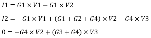

这个例子可以写出3个KCL等式来:
稍微整理下可以得到:
这里面的G1 G2等代表的是电导,电导是电阻的倒数。
电导的英文叫Conductance,字面上还能理解为两个节点之间的“连接程度”,电导越大,两个节点之间的电阻越小。

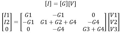

这是一个3元1次线性方程,最好的解决方法是写成矩阵形式:
左手侧的电流源的电流是已知量,右边的矩阵里面是节点之间的电导,也是已知量,之后就可以求解所有节点的电压了。
解这个的方法有很多,高斯消元,LU法,QR分解法
知道了节点电压之后就可以求其他有用的量,比如消耗的功率等等。。。
其实上面的矩阵,光看着电路也能写出来,敲门如下:
矩阵是关于对角线对称的,矩阵上的元素可以分为两类,对角线元素和非对角线元素,
对于对角线元素,其值是与所有临近节点和地之间那些电阻的电导之和
对于非对角线元素,其值是负的那两个节点之间电阻的电导
如果两个节点之间没有连接,那么对应的矩阵中的元素是0,比如上面1节点和3节点就没有直接的电阻连接
