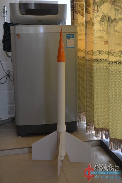

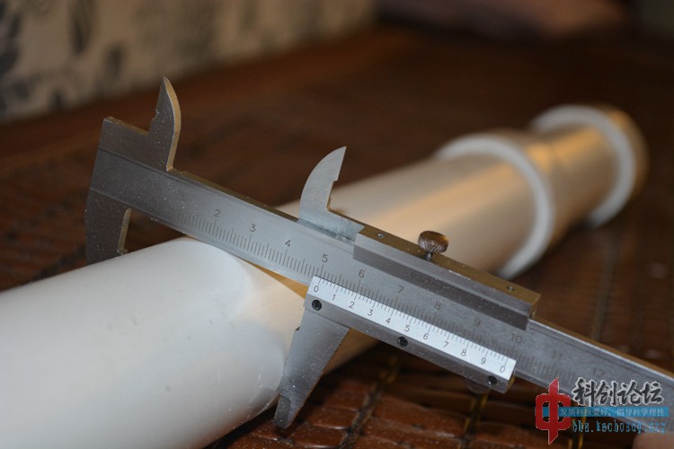

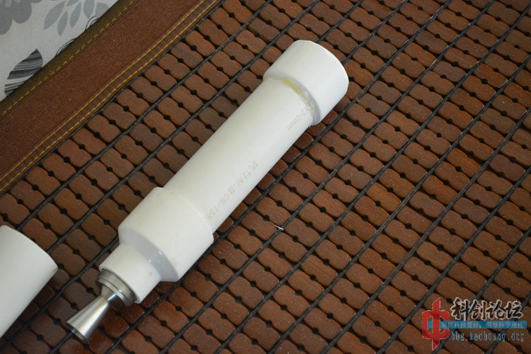

[size=7]半天时间做出来的火箭,总重将近3斤  话不多说,大家自己看图    我的金属发动机的介绍:https://www.kechuang.org/t/66149  [s:12]   我的燃料柱的地面燃烧试验: http://v.youku.com/v_show/id_XNzQ1NzE0MDEy.html
还有最最重要的发射视频: http://v.youku.com/v_show/id_XNzQ1NzEzODY4.html DSC_0023.jpg

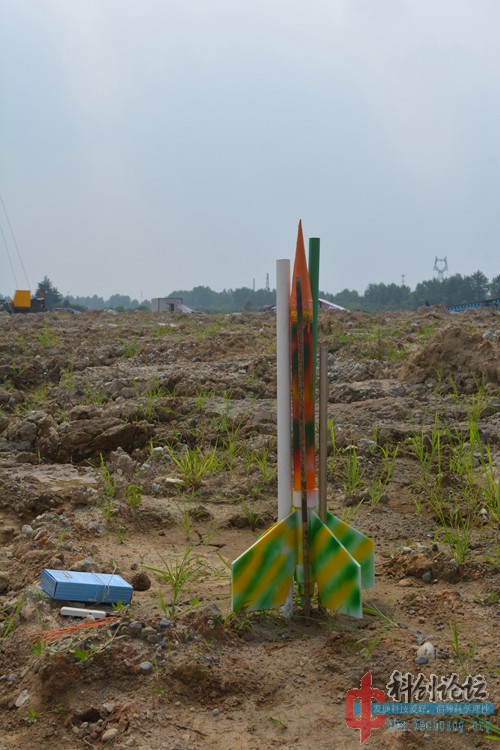

发射瞬间: 暴风截图20147258541553.jpg

kt板尾翼[s:12]
LShang001作者
10年11个月前 IP:未同步
705229
口贝 发表于 2014-7-25 07:28
kt板尾翼
从天上掉下来时4片尾翼全掉了

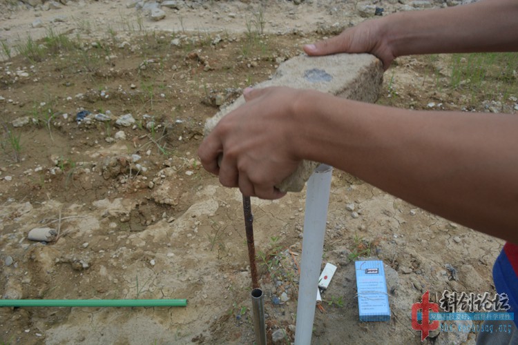

顶,发射架有点简陋呀,与发动机不成正比呀

飞几米

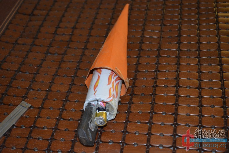

降落伞(= =)
还有点火系统用的是市售的遥控? 建议接个导火索 万一误触发还可以有时间跑

尾翼太大了= =阻力略大= =

建议用薄的塑料片做尾翼

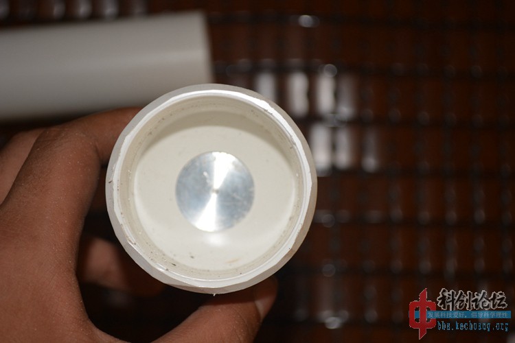

另外lz的发动机固定方式还真是233啊

苦力怕OL 发表于 2014-7-25 09:59
另外lz的发动机固定方式还真是233啊
什么意思?

liushang100 发表于 2014-7-25 08:26
从天上掉下来时4片尾翼全掉了
用的啥胶,别说是热熔机[s:12]
LShang001作者
10年11个月前 IP:未同步
705266
口贝 发表于 2014-7-25 10:47
用的啥胶,别说是热熔机
被你说对了,的确是热熔胶,不过发动机舱外壳和发动机没有直接接触的,不会被高温融化

火箭还是太重了

我好奇的地方有两点回答我了给你加分[s:8]
1.楼主发动机获取途径是?
2楼主尾翼材质是?
先顶

喷管不错[s:101]

705431
你的箭体太重了,完全可以再减少点,我的一枚和你的差不多尺寸只有1kg多点

取名就要取长点

LShang001作者
10年11个月前 IP:未同步
705550
香皂火箭q 发表于 2014-7-25 15:37
我好奇的地方有两点回答我了给你加分
1.楼主发动机获取途径是?
2楼主尾翼材质是?
发动机我自己设计了在机械加工厂做出来的
尾翼是5mmkt冷板
这枚火箭我就是试一下发动机的推力,所以特意加重了的

为什么尾翼那么大,大了阻力也大呀
LShang001作者
10年11个月前 IP:未同步
705643
微微 发表于 2014-7-26 10:21
为什么尾翼那么大,大了阻力也大呀
让压心后移

705809
把头锥加重让重心前移吧,尾翼会加大阻力的
头锥已经够重了   只有让压心后移

705989
楼主威武。要是搞个小型的发射平台,改进尾翼就会飞的更高。KT板影响了飞行的稳定性,在高速飞行时产生振动,风阻也很大。

可以把箭体设计得长一点,在粗一些,应该就好了吧
LShang001作者
10年11个月前 IP:未同步
706002
bugendibz 发表于 2014-7-27 10:23
楼主威武。要是搞个小型的发射平台,改进尾翼就会飞的更高。KT板影响了飞行的稳定性,在高速飞行时产生振动 ...

装个降落伞

楼主 你金属火箭发动机好多钱?
LShang001作者
10年10个月前 IP:未同步
718183
晓风残月 发表于 2014-9-5 18:36
楼主 你金属火箭发动机好多钱?
多少钱这种问题就不要问了吧,只告诉你我的拉瓦尔喷口花了80元
