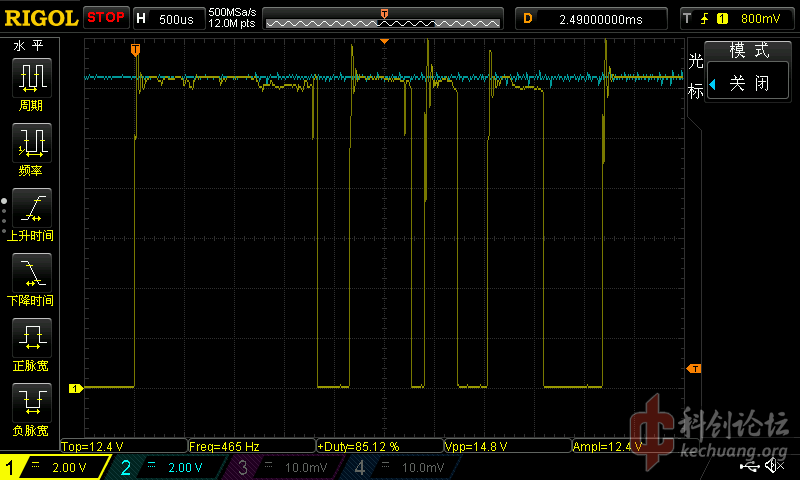

最近在用示波器测电感
用的是这个电路,电源是直流12V,开关s开始时断开,后迅速闭合,然后维持闭合 :
原理是这样的:
一开始,测量磁环电感,挺正常:
但,欲测量一个高压包上自绕的初级时,出现了奇怪的东西:
缩小时间轴:

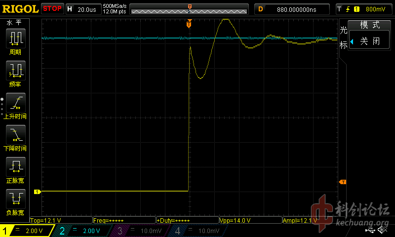

虽然在第一个上升沿找到了熟悉的曲线(下图)并完成了测量,但还是没有搞懂这个波形的产生原因,于是上来问问大家,为何会产生上图这种波形……

普罗米修斯
9年4个月前 IP:北京
811092
次级反射和分布电容
csaaa
9年4个月前 IP:浙江
811184
同上,再加上漏磁,最终产生了振铃。
