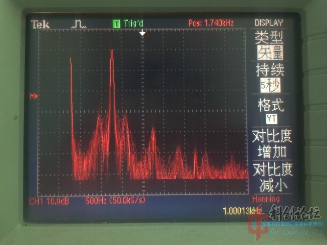

使用此法通过IO口回放1kHz 8bit 录音,并使用示波器进行频谱分析
输出波形和频谱

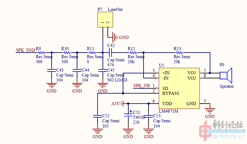

实物测试
无线音频传输装置,平台PSOC3,虚拟DAC时钟4M,SFDR > 30dB
attachment icon DSDDAC.7z 10.43KB 7Z 80次下载
Screenshot from 2013-04-23 02:10:40.png
电路原理图,DSD_DAC为一个GPIO口,没有模拟功能
30dB是保守估计, 因为这里在1kHz附近的噪声,是录音音源和无线干扰引入的。
换成直接回放录音,SFDR可以轻松超过50dB。
此设计年代久远,未能留下最佳状态的数据,可惜了。
主观感觉,接耳机的时候,这东西音质类似AM收音机听本地强台的效果。底噪有点大,但是声音的还原还算不错
这个最主要优势是成本低,也没有PWM的基频泄漏,同时精度很高。
在这里输出级噪声和带宽的关系是“软”的,可以用更大噪声换取更大带宽。而PWM带宽受基波频率限制,提高基频频率之后,精度会严重降低。

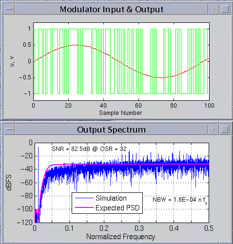

进阶
如果采用更复杂的结构,例如使用4M的计数频率,3阶调制器,输出级采用对称恒流源结构(让IO口灌电流和拉电流的能力完全相同),理论上可以在4kHz内,达到80dB的信噪比。
从另外一个视角看上面的环路图:
量化噪声是在积分器之后,比较器(量化器)产生,输出端反馈回到积分器之前。
量化噪声通过负反馈环路,来到积分器之前。负反馈环路会抑制这个噪声。
积分器的存在,使得负反馈作用在低频段比较强,高频段比较弱(积分等效低通,引入一个极点,也就是20db/oct的滚降)
结果就是,在最后输出的信号频谱中,噪声主要集中在高频部分
如果改变环路的传递函数,就可以获得不同的噪声成形特性,比如说带通特性
这个过程叫做噪声成形 Noise shaping(上图),噪声传递函数很重要。。。
提高内部调制器阶数,改用更先进的环路,在同样的调制频率下,性能可以成倍提高,但是计算分析也更复杂。

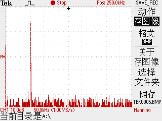

闲来无事,搭了个简单的电路来验证Delta-Sigma DAC的性能。
滤波网络使用的最简单的无源2阶低通RC滤波器,DAC使用的100MHz时钟,Sigma累加器使用12bit分辨率:
既然要来奇怪的波形,就来点更更更奇怪的波形吧,你看我Delta-Sigma DAC是怎么做得出来的,嘿嘿~
(1)奇怪阶梯。这相似度有没有99%?
(2)既然要YY,那就YY得更彻底一点。这细节够丰富吧?
(3)挑战一下极限,XY显示。测试一下Delta-Sigma DAC的速度。
再来点别的:
(1)100KHz正弦信号输出
(2)Delta-Sigma信号波形。看仔细了,不是PWM。
(3)100KHz信号示波器截图。可以于LZ位的180Hz的正弦波做个对比。
(4)最后是100KHz信号FFT,hanning窗。这信噪比没有60dB也至少有50dB了吧?单单这一项指标,就可以把加权电阻方案甩得不见踪影。
