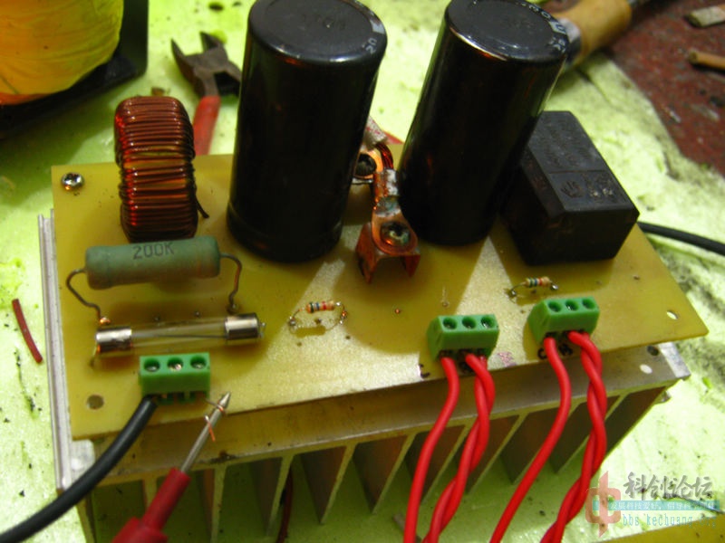

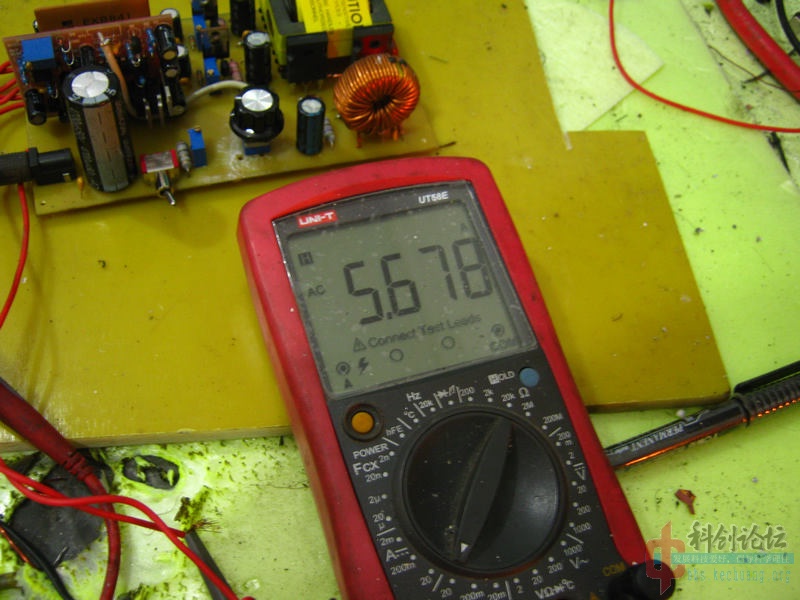

1、    半桥驱动厚膜EXB841的过流VCE检测电压阈值过高,约为7.3V.大多数管子开通时在这个VCE下已经损坏。所以基本起不了保护作用,在不改变EXB841其它外围的情况下,在6脚与快恢复二极管之间反向串联一个3.6V稳压管(负极接EXB841的6脚),这样,保护阈值就能降到7.3-3.6=3.7V。这样能保证灵敏地进行保护。其次,841进行保护后并未锁死14,15脚的PWM信号,不能彻底关断IGBT二是造成一个振荡。我之前一直没注意这个问题,在调试过程中经常因输出变压器匝数不够造成饱和而烧管,如上改动后,就再没问题。输出短路都无妨。 IMG_4958.jpg

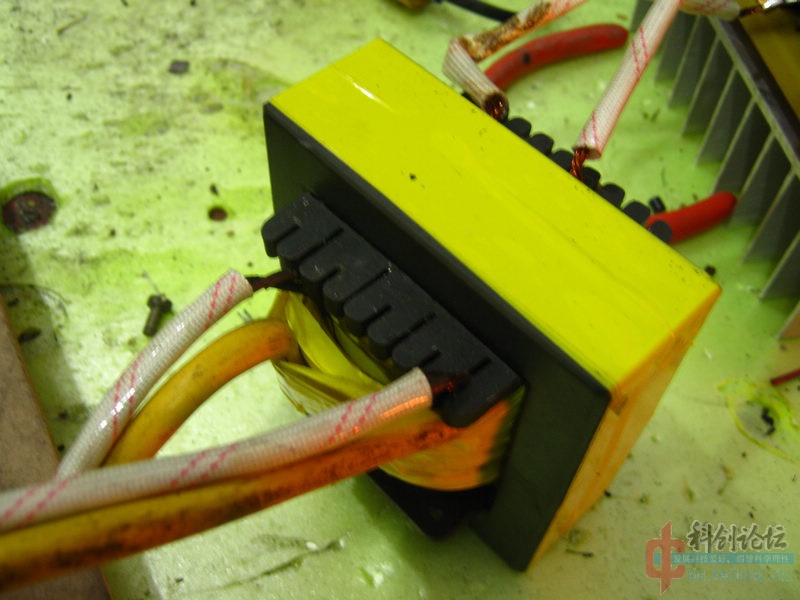

7、    ☆重点:阻抗匹配,不管是单管还是推挽,全桥还是半桥,输出阻抗都不可能与负载线圈槽路阻抗相一致,一般都是输出阻抗大于槽路阻抗。在这个应用中,阻抗失配造成的不止是功率大减,若阻抗远小于输出阻抗时会造成重载而使开关管炸掉。因此必须采用某种阻抗匹配手段来实现最高功率传递。通常采用的是变压器匹配和L型匹配。L型匹配是最佳的方式,因为不需要磁芯变压器,而且通过的是高压侧有功功率,电流较小,发热也小。但是匹配电感的数值很难计算和确定,给DIY造成难度。因此我采用传统的变压器匹配方式,变压器油阻抗变换功能,阻抗变换比例等于匝比的平方。电路中采用的是EE85磁芯,初级20T,次级5T。阻抗变换比为16:1。上一篇阻抗匹配的论文,做为基础知识储备。

忘说了一点,第一次是用9匝3uH的感应线圈,工作频率50KHz,阻抗变压器匝比15:1。最大功率才800W左右
后来换成5匝2uH的线圈,增加8uF的谐振电容,频率降到36KHz,变压器匝数20:5,功率提升至1200W。

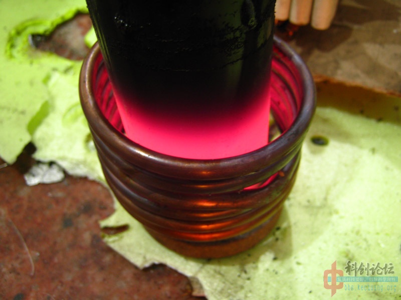

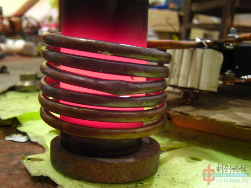

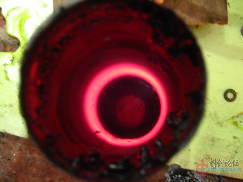

接着试验,现将感应线圈减小到4T,谐振电容增大2.5uF,频率提高到39KHz
ehco作者
14年7个月前 IP:未同步
266344

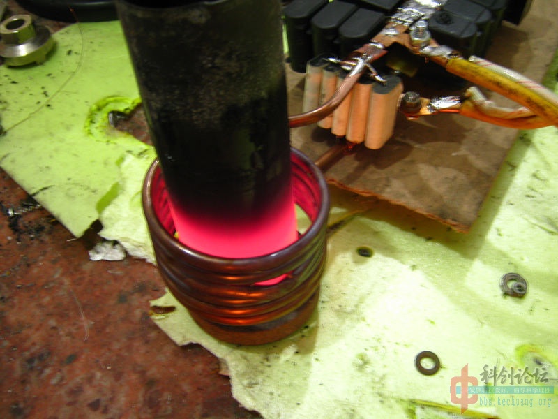

继续增加功率,将谐振电容再增加2.5uF,频率降到32KHz,工件换为较大直径的

被加热体偏色严重,看来你的相机在红外波段表现不错

IGBT没加散热片?[s:94]

引用第7楼ltl于2010-11-21 15:18发表的  :
不懂,就是一般DC而已

引用第8楼周小星于2010-11-21 15:34发表的  :
IGBT没加散热片?[s:94]
怎么可能嘛,硬开关呢,虽然温度不高,没散热不行的。
