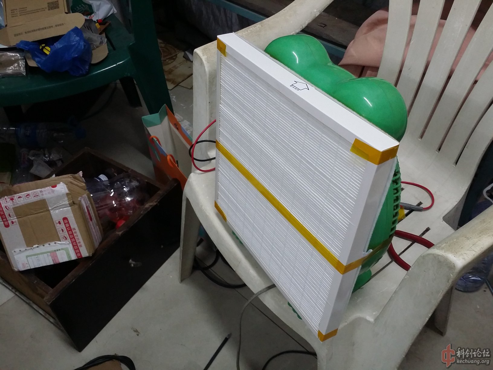

让我们开始吧。要过滤PM2.5,首先映入眼帘的是HEPA滤网。HEPA是老美定的标准,表示对PM0.3达到三个九的过滤能力。常用的是一种纤维膜,人工合成的细纤维层层地叠在一起,这样的结构能微微透气(但产生很高的压降,典型为100-200pa),同时把PM0.3及以上的微粒拦截下来。在淘宝搜索hepa,会看到大量的空气净化器滤芯:其实用的就是它。举个例子,CPU工厂的超洁净空气就是用HEPA膜实现的。
但是这些空气净化器都有点贵,普遍在300-900之间,其实里面就一个风扇,加上HEPA膜。为此,几位热爱故乡空气同时想钱想疯了的北京籍国际友人付出了艰苦卓绝的努力,并得出了结论:就用风扇!(请务必搜索smartair,他们的网站对这一议题进行了详细的概括,兼有定量分析。我十分佩服老外的文案,那中文写得太好了。)
所以——所以因为不想让smartair的老外赚我的钱,我在淘宝买了30包邮的HEPA滤网,并且找到了一个陪伴我多年的江氏风扇:
为了保证效果,将风扇正面突起的部件拆掉了,以让滤网较好贴合风扇,避免漏风。
由于这个风扇年久失修,调到最大档仍然转速很低风量很小,因此在覆盖HEPA之后,根本没有风;只有把鼻子贴上去,能感到有空气从滤网中流出,一丝凉意,仅此而已。我下一步准备换掉这个风扇,用更猛的装备,但在这之前先开着它吧。
我总是在工作台旁边的沙发上过夜,每天早晨起来必然是嗓子沙哑,呼吸不畅,需要喝水或者吐痰,这个状况已经持续了5年了(包括以前在家睡觉的时候)——不过今天有些意外——由于彻夜开着江氏净化器,今天居然没有了这种感觉。呼吸极为顺畅,似乎并没有睡过一觉似的。这在污染严重的三溪是不可想象的。(当然这里要强调一下,广州市区内的其他地方污染也很严重,和三溪没有本质上的区别。)
第一天之后的滤网:
难以想象,即便是如此小的风量,也能在第一天就从正面看出明显的微粒堆积。
将它带回家睡了一觉,一早起来发现,喉咙仍然没有任何问题。这在以往简直是难以想象的。房间里的那股灰尘味也没有了。
