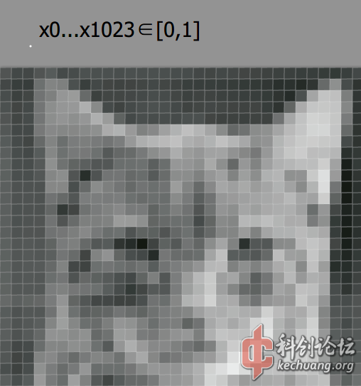

假如每张照片的大小是32x32,那么一张照片就有1024个像素,每个像素的亮度从0到1可变。我们把这1024个像素标记为x0, x1, x2....x1023. 这样,我们就用1024个变量表示了一张输入图片。

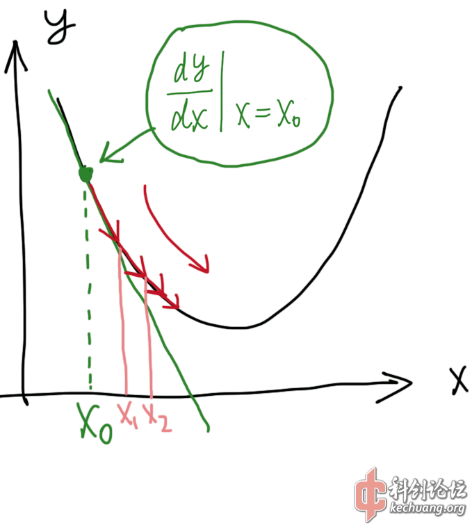

上面讲到,研究者想了一个加速的办法。要怎样调节W,才能使得误差E不断降低呢?对了,可以利用E对W的导数。
我们在高中学过y对x的导数,可以写作$$\frac{dy}{dx}$$
上图中x0处的导数,也就是绿色切线的斜率,是个负数,大概是 -2 。如果把点x0朝导数所指的下坡方向移动,y的值会越来越小。就像下面这样:
如果用公式来描述这个过程:
$$x_1 = x_0 - \frac{dy}{dx}(x_0)$$ $$x_2 = x_1 - \frac{dy}{dx}(x_1)$$ $$x_3 = x_2 - \frac{dy}{dx}(x_2)$$
这相当于不断执行下面的操作:
$$x = x - \frac{dy}{dx}(x)$$
这种【按照y对x在x点的导数来调节x,使得y越来越小】的方法,称为导数下降法。

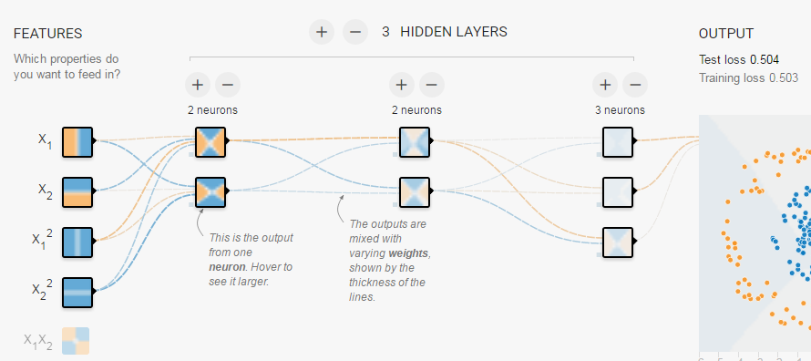

如果你想玩这种最简单的神经网络,可以直接访问google的tensorflow神经网络演示页面,那里的分类器虽然不能分类猫和狗,但可以做一些同样有趣的事情。XXXXXXXXXXXXXXXXXXXXXXXXXXXXXXXX/
在实际的视觉分类应用中,神经元的数量会多得多,而且会一层叠一层(警告:以下是大学内容),比如上面就是一个四层的神经网络,有两个隐藏层。
通过增加层数,网络可以表达更加复杂的非线性关系,从而能更好地概括输入数据中隐含的复杂关系。

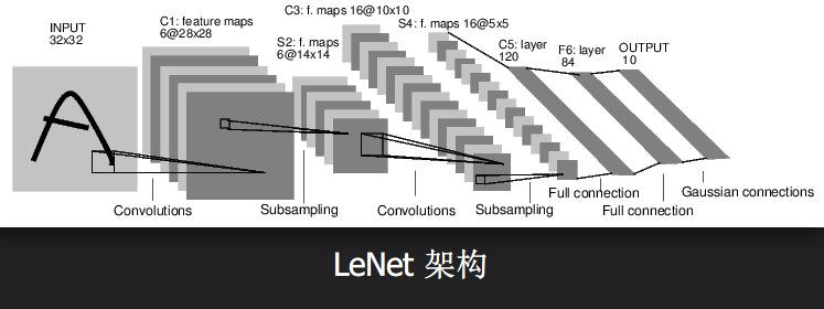

对于视觉应用,每一层的输入,也不是直接取输入像素的值,而是用一组二维模板,对像素的值分别进行二维卷积,再叠加求和,层和层之间还有pooling(求局部最大值并组成更小的新图像)操作。
使用二维卷积和pooling,可以令图像中关键特征获得位移无关性(比如猫的脸在图像中可能会左右移动,这不应该影响最终判断的结果)。
