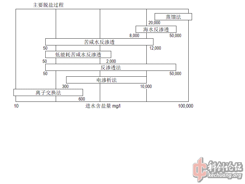

脱盐技术及膜法分离过程
    反渗透和纳滤膜技术目前被广泛认为最有效和经济的分离过程之一,用于小型到特大型规模到处理苦咸水和海水,其产水满足目前的饮用水标准。反渗透和纳滤过程单独、或与离子交换法、或其它分离过程相结合,可以降低再生剂的费用和废水排放量,也可以用来制备高纯水,在电厂当与热法结合时,可以提高设备的利用率和水的利用率。
    上图示意性地给出了主要脱盐过程适用于进水含盐量所对应的经济范围,即离子交换法、电渗析法、反渗透法及蒸馏法四种脱盐方法的最典型的操作范围,也同时标出了几类膜元件的使用范围。
