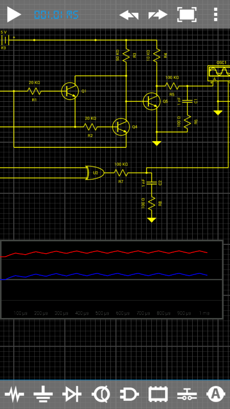

关于鉴相器,由三个管子组成:
与集成鉴相器(异或门)对比仿真一下:

似乎鉴相器是用的。。。模拟乘法器?
我在学锁相环的时候还是计算了一把才搞懂怎么鉴相的。。。
这电路高频下波形如何?(某些PLLSSTC高频不得不用74HC系列的锁相环,还不好买。。

引用 drzzm32:
不错啊。。。那个仿真软件叫啥?似乎效果不错。。。
似乎鉴相器是用的。。。模拟乘法器?
我用的60khz参考电压     本身不参考下会产生一个大概三十k左右电流,仿真是安卓的
江南夜雨作者
10年6个月前 IP:河北
736851
引用 drzzm32:
似乎鉴相器是用的。。。模拟乘法器?
高频下你就别用异或门鉴相器,我用的60khz参考频率,不过我用过分立鉴相器有的用于调频接收同步,你说频率高不高
