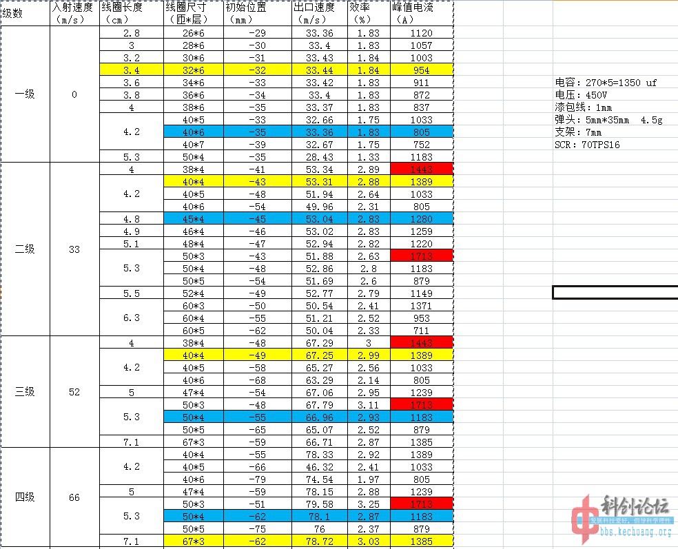

等待到货中,拿软件做了一些模拟,先计算一下,可以避免盲目的线圈绕制。
电容:270*5=1350 uf
电压:450V
漆包线:1mm
弹头:5mm*35mm  4.5g
支架:7mm
SCR:70TPS16    I(TSM)1400A
不同线圈的数据统计如下:(初始位置均调节到最高出口速度处)黄色是每级理论计算最高处,蓝色是暂定选择的参数
    暂定做四级,五级和六级属于YY。由于70TPS16最高瞬间耐流1400A,暂定的参数没有选择最高的。
    有几个结论想和大家讨论下,不知道对不对。
     1.第一级表格中30*6  和40*6理论效率相差无几,按说应该选择线圈长度和初始位置小的30*6以节省材料和缩短炮身长度
但在实际测试中,感觉30*6要比40*6差不少,不知道为什么?
     2.第二级和第三级都是40*4的时候理论效率最大,但是和45*4以及50*4区别不大,后者需要更长的炮身,有没有做过实验
的童鞋分享一下经验。
     3.随着级数的增加,最佳参数向电感量减少和线圈增长方向发展,但是在低级数的情况下区别不大。
     4.在无关断的情况下,通过调节光电的位置来改变线圈触发的初始位置以及配合合适的线圈参数也可以得到比较高的效率。
     5.软件和实际情况的符合度如何,还请各位前辈指导!

很好,要是有电容容量变化和出口动能的就完美了

每级电容都一样,为450V,1350uf,由于子弹质量固定,动能和出口速度正相关,所以就没把出口动能加进去。最后四级的出口动能大概在14J

不同容量的电容放电时间不同,导致加速距离不同。这点应该考虑到。

不错,但是应该注意放电时间的关系,级数越大,放电时间需求越短,放电电流越大

其实线圈长度不用在意,是要线圈匝数对了,只要绕的好,长度自然就对了

在软件内已经考虑到,初始位置就是干这个用的

这个软件算的还是蛮准的,我制作的一个四级炮就是根据这个理论计算做的

峰值电流是怎么计算出来的?

软件根据选择的电容容量、电压、线圈电感、电阻、开关器件等计算出来的
