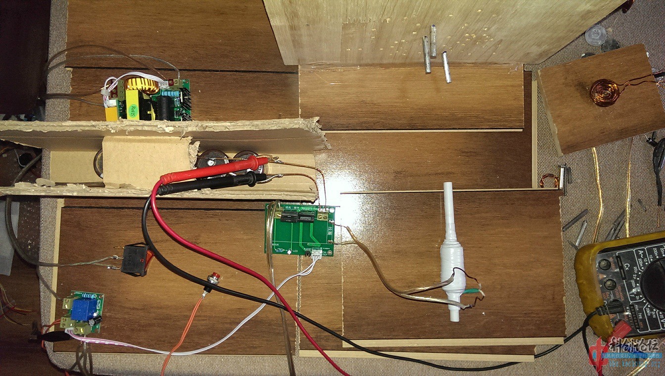

电容          270*5=1350 uf
电压          430V
线圈参数    40匝*6层,1mm   ,单级
升压          ZVS升压模块,带变压器和电压控制
SCR          70TPS16
子弹          5mm*35mm ,重4.5g
理论效率    1.5%
标靶          12mm木板
      试了好多种尺寸的子弹,最终这种尺寸的效果最好(把这么粗的钉子磨出形状来,费了老劲了)。准备等亚克力管到货后再做个多级的。

为什么我看别人的线圈跑都是好几个大电池
q81919119
10年11个月前 IP:未同步
700246
狗讯狗度娘 发表于 2014-7-8 17:17
为什么我看别人的线圈跑都是好几个大电池
那个玩意不是电容吗?
thebluetree作者
10年11个月前 IP:未同步
700248
为什么我看别人的线圈跑都是好几个大电池
[s:12]暂时用的笔记本电源作为输入,方便

目测瞎话套件,那个线圈可以直接装在板上

这样换线圈测试比较方便,单级只是实验,计划等四级做好后再进行统一装配

不用换什么线圈,可以先用模拟器做出参数来再实物做
