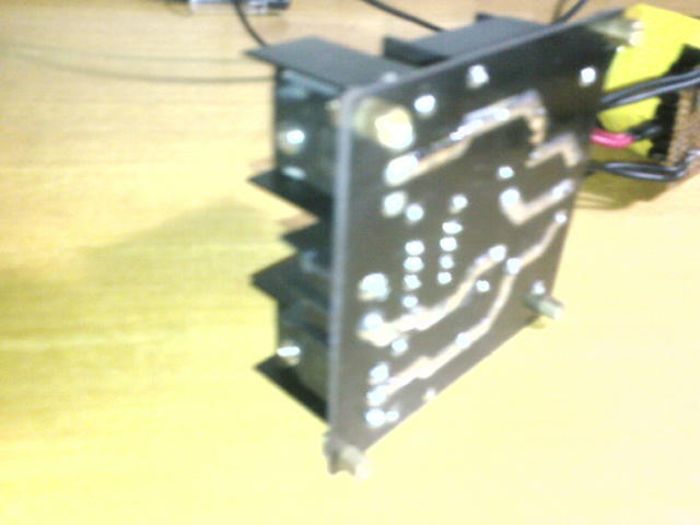

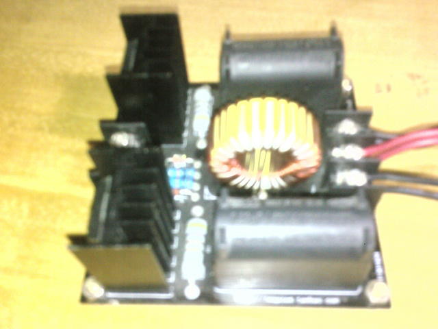

急!求教ZVS+变压器为什么不输出电
go炮君2014/01/01高电压技术 IP:天津

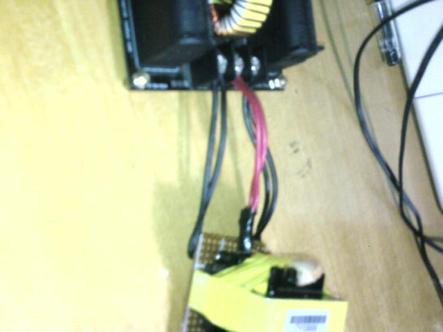

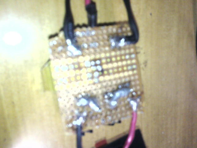

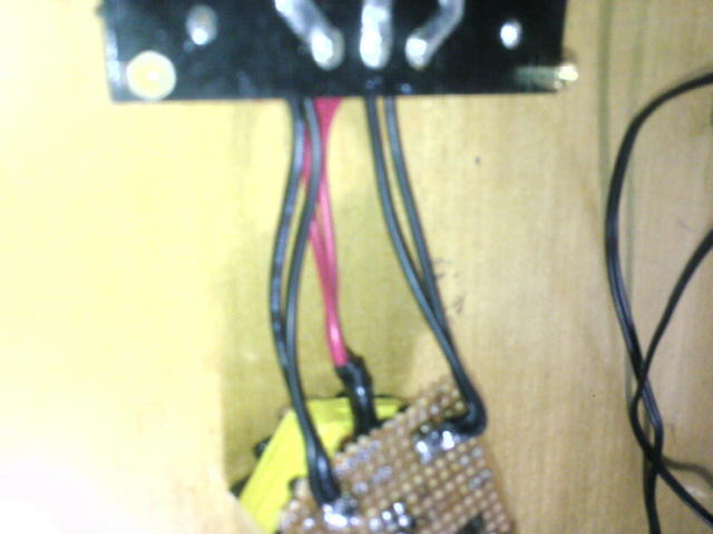

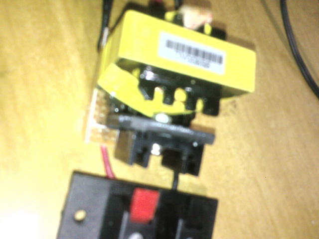

变压器和整流桥都是瞎话那买的,检测均好,连ZVS都没问题

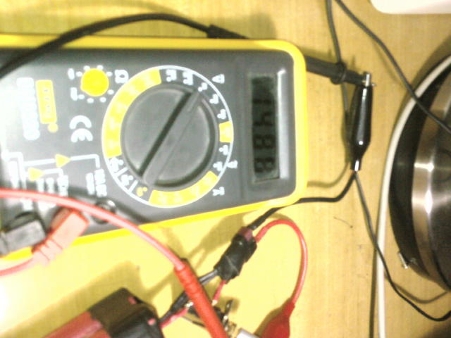

288V最高了

变压器不行……
水银发生器
11年5个月前 IP:未同步
660930
变压器确定是从瞎话那里买的?能起震吗?是不是有输出但变压器和zvs特别烫,输出也很低?

最简单的办法买个100w灯泡接上看看亮不亮,有时质量差的万用表确实量不出电压
听我说瞎话
11年5个月前 IP:未同步
660938
接上变压器什么反应?输入电源端会不会打火?

1、检查磁芯是否饱和。磁芯饱和症状:变压器磁芯严重发热,开关管发热,次级峰值电压不变,有效值急剧降低,初次级电压波形异常。解决方法:变压器开气隙、减小初级安匝数、换用大截面积的磁芯、换用有效磁路长的磁芯、换用其他高饱和磁通密度的磁芯。2、检查初次级线径是否合格。标准:绕组导线截面积不小于500圆密耳每有效值安培或1/4平方毫米每有效值安培(纯铜)。解决办法:保证不受趋肤效应的影响下换用更粗的导线,如受趋肤效应限制,应多股并绕或李兹线或铜带、减小电流。3、检查磁芯的面积乘积是否与设计功率匹配。标准:磁芯的AP值不小于设计功率对应的磁芯AP值。解决方法:换用其他材质磁芯、换用大AP值的磁芯、减小设计功率。4、其他设计不合理。解决方法:返工,优化各部分设计,使其正常工作。5、脑残。解决方法:治疗。……具体要看楼主干嘛用了,要把这个电路的性能全部发挥出来,建议用EE50的磁芯,初级用铜带,直接上36V,,一般大功率用EE40或EE45足够了,初级12V,6+6匝,660nF谐振电容,谐振频率在30K~80K之间,次级每匝大约是两伏,边绕边测吧,加个全桥出220点些灯泡电烙铁节能灯手机充电器什么的小玩意不成问题,注意有的充电器是半波整流的,不亮换个方向,适合100~240的,200~240的你得变311V,我用EE30磁芯绕225匝串5nF电容点荧光灯管很不错,10W~36W自适应,峰压480~500。电压计算很复杂,要考虑谐振回路的Q值,会随频率变化,次级加载也会折算到初级,而且初次级波形还有90度的相位差sin'=cos,说是反激还不是,说是正激也不像,这正是谐振变换器的坑爹所在……祝元旦快乐~~~

回答上方所有问题=变压器是瞎话那买的,ZVS工作10分钟不发热,电源从未打火,

真的没有任何发热
go炮君作者
11年5个月前 IP:未同步
661042
是从瞎话那买的,可以起振,都没发热

不会打火

这个变压器啥参数啊,ZVS啥参数啊,频率,还有你的整流桥啥参数的

你这ZVS我当年也买了俩,ZVS珍藏版么,话说当年我也不知道瞎话哥,在淘宝买的,还是老版本,绿色的接线端子,PCB走线也没有铺锡,铜箔烫得要死,总之用着特别不爽,一气之下被我反向工程了一个,另一个升级成了IRFP260和HER107,电感换了更粗的漆包线,当摆设了,再也没用过……
楼主要想深入研究,建议看看《开关电源设计(第三版)》,普利斯曼著,电子工业出版社出版的

不是短路时断路,意思就是变压器次级线圈在变压器里或者引脚处断了,所以让你测量变压器次级线圈的电阻,正常应该在4欧左右,你测试检查看是不是变压器的问题

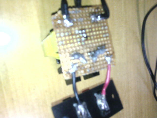

没有折,测出来是2.1欧

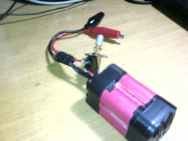

好消息!电容冲到498V了!所有问题彻底解决
go炮君作者
11年5个月前 IP:未同步
661251
而且还到一表了,哦也

再问2个白到家的问题   怎么给别人加科创币?   电阻有耐压之分吗

解决问题就好,我还说如果实在找不到问题让你发过来我帮你看下呢,按说电阻没有耐压之分只有阻值大小,但是电压太高的话用普通电阻还是会出现击穿的问题,,400-500v没问题,注意消耗在电阻上的功耗就行了,以免过热烧坏

这样使用可控硅对吗?问问各位
