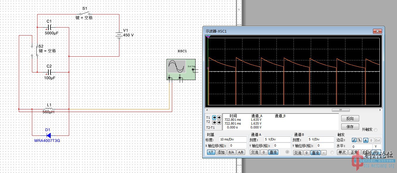

  做了很长时间线圈炮了,效率不太让人满意,想试着给线圈通入交流电,让线圈产生一个强大的交变磁场,试试效果。想到一个电路大家帮看看,可不可行。有什么好的方案也请大家拿出来帮下我,感谢!!!
  先给C1充满电,然后D1和D2交替导通,能不能得到一个交变磁场?
先给C1充电,然后D1导通,C1给C2充电,C2充到和C1电压相等,D1关断了,这时D2导通。C2电放完,D2关断,D1再导通,C1再次给C2充电 QQ图片20131212135702.jpg

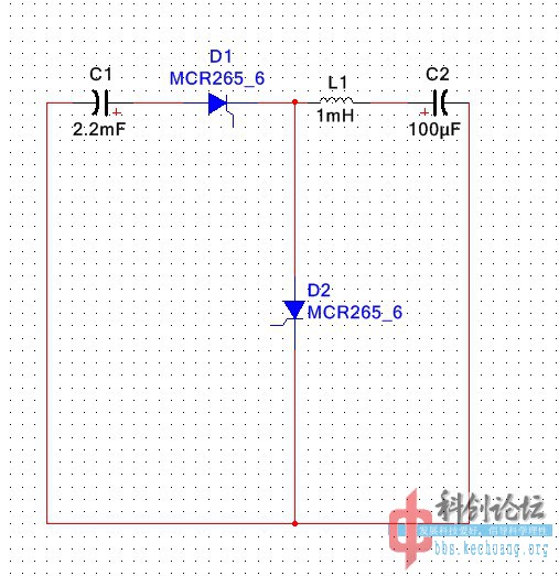

d上压降太大而且貌似二极管会炸开

用交流电都能得到交变磁场,你的方法是可行的,不过记住一点,电流只走阻抗最低的路径
这也就是说,你必须让D1~C2的阻抗低于D1~D2~GND的阻抗
另你这样得到的交流电,电流不高,因为电容充电时等于短路,只要C2略低于D1,C1就会传递过来电流
而压差越低充电电流就会越低
另我说一句,线圈炮还是用直流电的好,交流电因为其特性磁极每刻都在变化,这样炮弹在吸力的同时还会有一部分拉力大大减弱其动能
你想要得到最强大的动能,那就拉长炮管与线圈绕组吧,同时多增加电容并联,计算出储能电容放电的总时间,然后计算出弹丸移动至线圈中心点的时间,使其相等,其加速度可得到最大
(最后,你的二极管可能会因承受不住首次充电时的大电流烧毁)

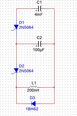

电流只走阻抗最低的路径,这句没看懂,或者因为我没有能让你明白,我发了个等效电路,你再帮我看看

关不断的,D1两端得不到反压,因为D2两端电压始终会小于C1,原因就在于电感的存在
