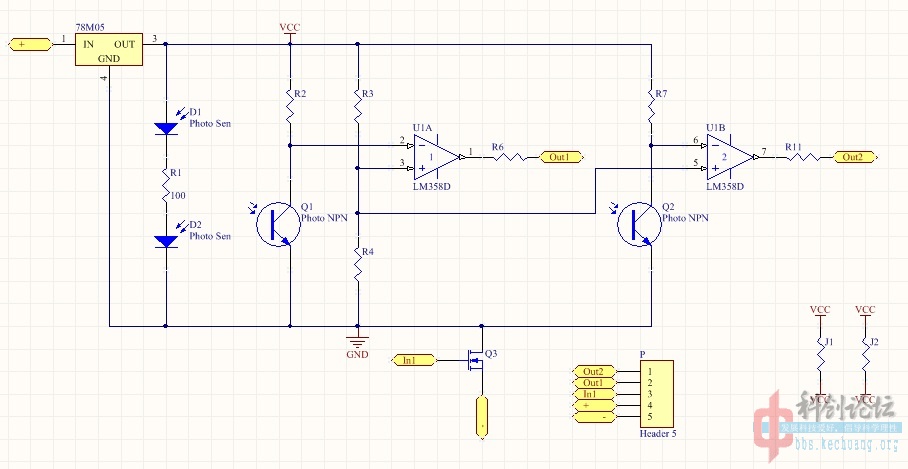

对了,请教一下,你这测速器是怎么做的呢?我用类似的槽型光耦,接电位器下拉后直接进单片机的AD或者比较器,用中断来做,但感觉效果不是很理想,就算把电位器调整到比较器的临界电压,单片机还经常会出现检测不到子弹经过,不知道什么原因。。。。单片机的时钟周期是40M,应该是足够的
vcasm作者
11年10个月前 IP:未同步
559381
测速器这几天做了几个版本,有一些心得:
1、最稳定和速度的方式是线圈采集,但是必须在最后一级加速关闭后开通采集功能,要不线圈的信号全是的加速磁场感应出来的数据,这种方式需要远离线圈炮出口一段距离,主要为了增加加速信号的时间差,我现在用线圈采集的数据主要用简易示波器观察,用来检查下面光槽方案数据的准确性。
2、光槽的方式能做到很小型话,我的几个测试版都是20mm间距布置两个光槽,出来的数据准确性蛮高的。
    a、这个方案一定要稳压!!!!
    b、要给发光管提高20ma以上的电流(比较耗电),用来降低环境光信号的干扰
    c、光电管上拉电阻不能看厂家推荐的值,调整阻值设定在电源中值即可
    d、不可直接提供信号给MCU的IO脚,因为变化的电压值不足够区分电平高低值,需要加一级电压比较器。

其实我的方案也有缺陷,至少需要稳态化,这样就能避免两个钢珠通过弹速超百的问题。
78m05前后需要加电容,图中省事没话

有个有意思的事情,一开始做这个测速信心满满的,用的都是LM258,结果试过几个芯片全部失败,原因到现在都不清楚,以为设计有问题,最后稀里糊涂用了低等级的358,居然成功了。
whd1982
11年10个月前 IP:未同步
559393
回 29楼(vcasm) 的帖子
看来还是一定要用358了。。。我是直接接单片机的内部的比较器,再判断比较器输出寄存器的值的,手动模拟遮挡什么的完全正常,就是正常发射的经常检测不到,用对射管的情况比槽型光耦稍微好点,但也不是很理想
vcasm作者

回 29楼(vcasm) 的帖子
对了  上面图中两个运放的+输入的分压电阻你最好分开做,这样可以分别调整两个光槽的灵敏度,我统一用一组电阻也是避免电路板跳线的权宜之计,而且手里很多光槽很容易挑选出性能一致的管子
