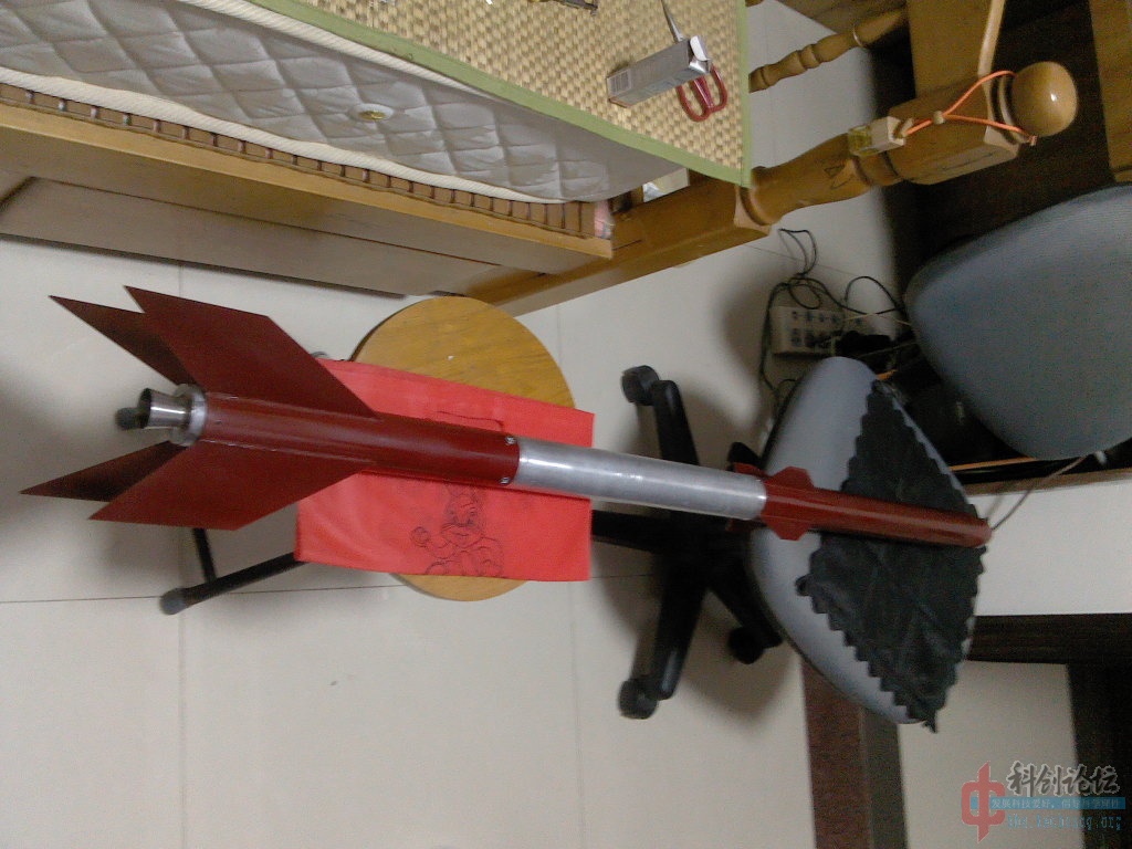

最近论坛比较冷清,刚看到鹰鹰的帖子实在是热血沸腾,忍不住想发个帖子。本来是想着等鹰鹰和飞飞他们把固液发扬光大的,因为他们玩固液机已经很炉火纯青了,我的纯粹是博大家一笑的。慢慢吐槽哈!

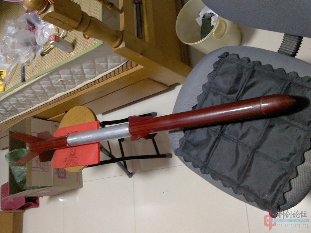

首先说明,这次是一次相当失败的发射,火箭参数
火箭箭体沿用雪狼1号的伞降舱和燃料舱,
发动机长118cm,
直径5cm,
伞降舱加锥头长45cm
燃料舱长40cm,内径4。4cm,容量500多ML(具体多少忘了)
发动机舱长33cm
发动机长25cm(外径4.5cm,内径4cm,长度20cm,前端有一个5cm的催化室,药柱长12cm、前燃室1cm,后燃室2cm)
径收敛比是3

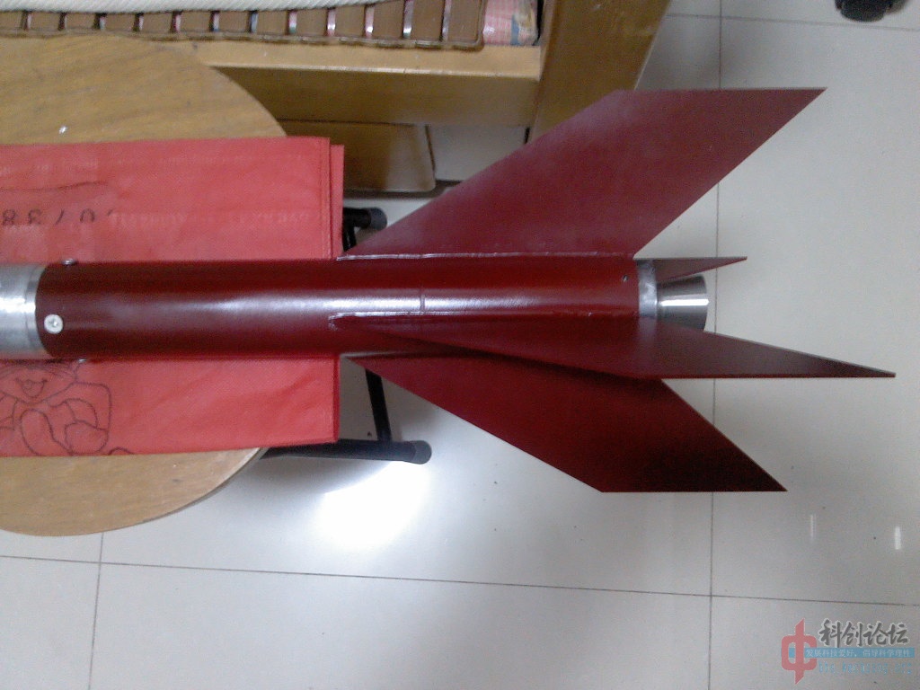

这是一次失败的发射,失败原因很多。发动机设计问题,点火问题,固体药柱成分配比问题,还有是电爆阀接线头固死问题。
发动机太短,当时一味减小质量,减短发动机长度,致使药柱长度也相应减短。原设计药柱长度18cm,药柱主要成分是石蜡和碳粉。
配比3:1,另外加了一分高锰酸钾,这个是悲剧。高锰酸钾遇高温分解,在加入熔融石蜡时分解氧气产生大量气泡,原计划是加二氧化锰的,但没有二氧化锰,就想着加高锰酸钾,这也是药柱成分配比的最大问题。
点火头也是个悲剧,我用的是成品烟花点火器,当时用了些黑药,用棉花包裹住的,点火时给风吹掉了。整个点火头掉了出来。
还有就是电磁阀接线头有一端固定的太死了,整个是没办法拉脱的。
唉,挺后悔啊!早知道认真检查一下,也不至于如此失败啊!

其实把一大半催化陶瓷换成高锰酸钾都行,高锰酸钾的催化速度非常快只需要很少的量都行,利用过氧化氢催化分解的温度差不多900K可以直接点燃燃料棒,不需要专门点火。当点着后过氧化氢都能维持燃烧可以不需要催化陶瓷了。不过为了提高效率最好使用部分催化。
