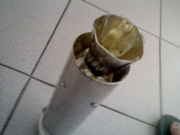

前言
拉瓦尔喷管是业余火箭界使用最广泛的喷管论坛上公布了很多种做法(堵漏王法,卷心法)本人发现这两种方法有便与制作的优点也有弊端,减阻做得不够经常有炸管、爆堵头的现象发生本人看过far的商品机子k200的制造法后设计了一套新工艺希望能对坛友有帮助
方法:
1.找pvc塑料管将底面磨平整使其能正立在地面上
2.在管身上找一个平行于底面的圆面(切面)圆面与地面的距离3-4cm为宜

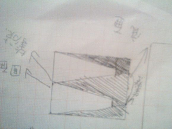

3.在切面和地面上分别找错开的等分点
示意.jpg 连接等分点得到加工线将图中示意的阴影部分的管身据掉之后将得到的片状pvc向内缩,并在这些片片上粘上铁皮两个片片间也要加是这些片片连起来最终成为类似矢量喷管的东东沾好后再在粘好的铁皮上加梯形铁皮但方向相反粘好后类似扩张段再在铁皮间加上新铁皮使他们连为一体成为扩张段扩张段与收缩段之间的空隙在用铁皮填使它有较好的密封性在喷喉处放个管状物使它与身管之间缝隙较小密封好管状物后灌环氧树脂为提高其延展性可加些尼龙网也可再喷喉处缠上输液器的胶管再灌之后便可成为再生冷却喷管图中的易拉罐只是模具请无视此种方法已在小火箭上验证效果不错减阻性能尤其好

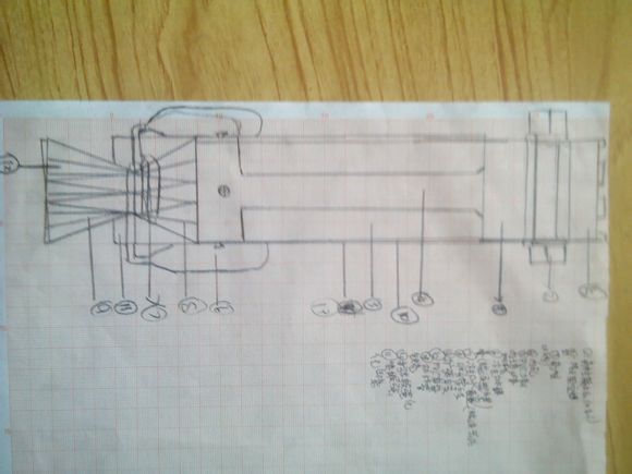

想说一句:拉喷是拿来用的,不是拿来看的。
企鹅作者
12年1个月前 IP:未同步
533928
回 1楼(chaozhou) 的帖子
感谢拍砖以下是回应
1.铁皮只是模具
2.就从小火箭的实验上看没有出状况用的是bp加滤镜出环了
3图上还没灌环氧树脂看着就有些不可靠
不知你是怎么觉得不靠谱,能告诉我吗?

铁皮不平整,弯弯曲曲,这样推力会偏向。扩张半角也有点大了,十二度左右差不多。
企鹅作者
12年1个月前 IP:未同步
534169
回 3楼(chaozhou) 的帖子
谢谢之后我会用铁皮和铁锥压平整初次作决定把扩张半角做大些看效果先练练手

整体效果还可以,就是喷口做的不太美观。
ca-139
12年0个月前 IP:未同步
541288
-_-||拿尼龙棒车一个就行了
企鹅作者
12年0个月前 IP:未同步
544522
回 5楼(knsu+rnx) 的帖子
之后传张图,已经很美观了
