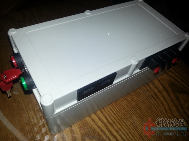

20130513_194242.jpg 刚刚把移动电源做好了 感觉最麻烦的就是处理外壳 还算美观吧

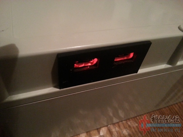

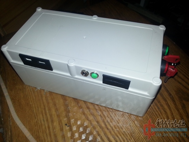

安全性应该还是不错的 里面是六片10ah的锂聚合物电池,两片一并联,然后再串联,用的比较好的平衡保护板和充电器,还有温度保护,只要一超过45摄氏度,就断开。装了钥匙开关,防止别人乱动。有四个usb口和两个12v口

主要我可以用12v口   220也可以装,壳里面还有一部分空间

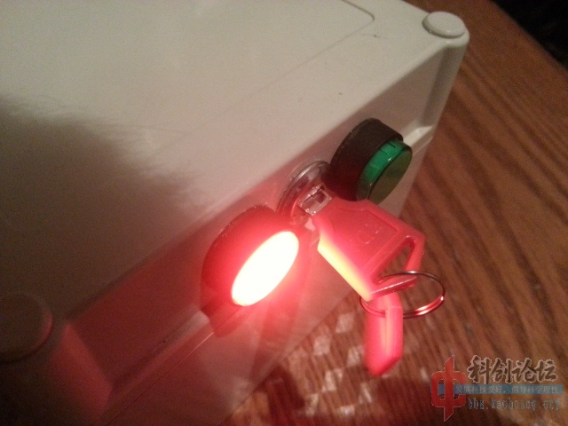

线路有点乱不知道这个线能不能承受这么大电流,发热如何,看起来不是很大 应该能塞书包里面
1176764177
12年2个月前 IP:未同步
527537
回 1楼(暴走蟹) 的帖子
卧槽最后一个图片是灯照的还是端子烧红了
暴走蟹作者
12年2个月前 IP:未同步
527587
当然是灯照的 整个电路接线可靠 耐大电流
