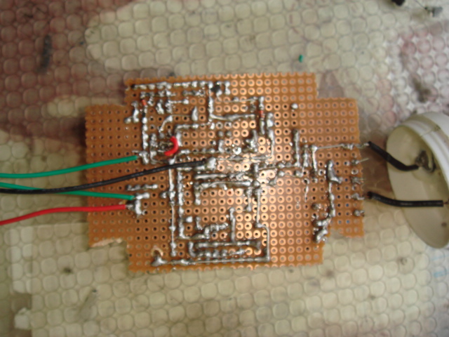

以下为样机 没有外壳 供大家山寨

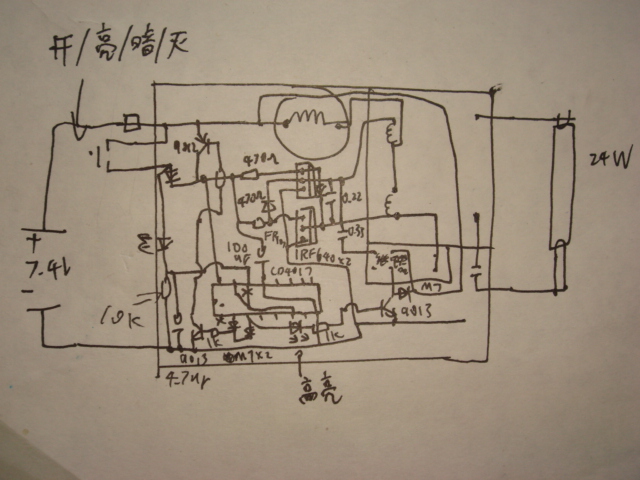

现在谈谈电路原理
这个主要电路是基于论坛上异常火爆的zvS电路图改进的
把通过大电流的电感接到电源上去
经过计算 完全没必要用2W470的电阻 我用2个1K并联来代替(没有0.3W电阻)
共计4个电阻 提供G脚电压
这个电阻接正FLYBACK driver那个就开机了
这个是小电流 我用一个9012(兼开关)负责提供电源(包括后面的数字电路)
按下开关 跳过9012给CD4017提供初始工作电压 CD4017开始给9013提供电流
9013下拉9012形成持续供电 代替开关
同时在开关后面的二极管上提供一个脉冲信号 经过RC消抖后给4017计数
在亮档上通过继电器投入额外一个谐振电容 提高输入出功率
如果计数器输出为3时 9013 得不到电 9012断开 进行微功耗待机(主要是三极管漏电)
+1  科创币    ehco    2011/09/03 板子焊得不错,电路图就有点相形见绌了

LZ请解释下为什么待机时电流为0呢?
vocal@ルカ作者
13年10个月前 IP:未同步
320103
引用第6楼草上飞于2011-09-03 18:55发表的 :
LZ请解释下为什么待机时电流为0呢?
把通过大电流的电感接到电源上去
共计4个电阻 提供G脚电压

点灯图来了 像不像某人的头像?
不解释了。。。。。
回复LX 大家看到实物输出有4个蓝色的高压电容吗? 就是用这个电容实现灯管电流平均的
