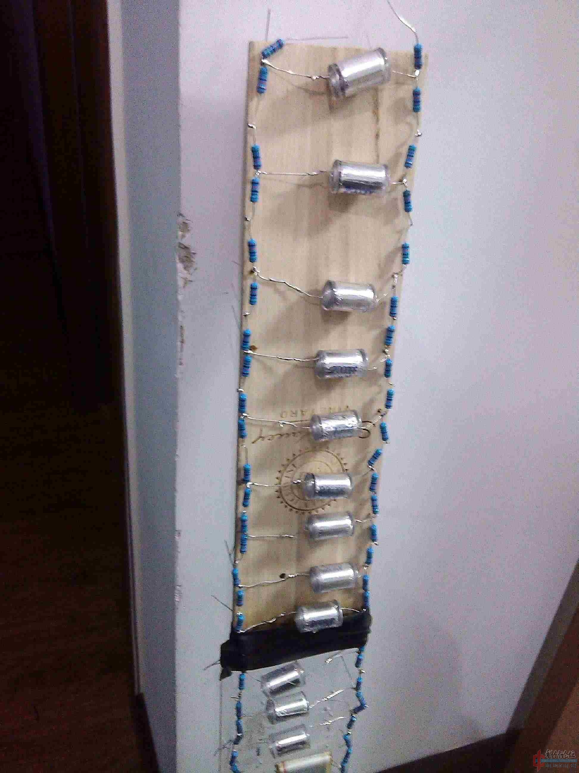

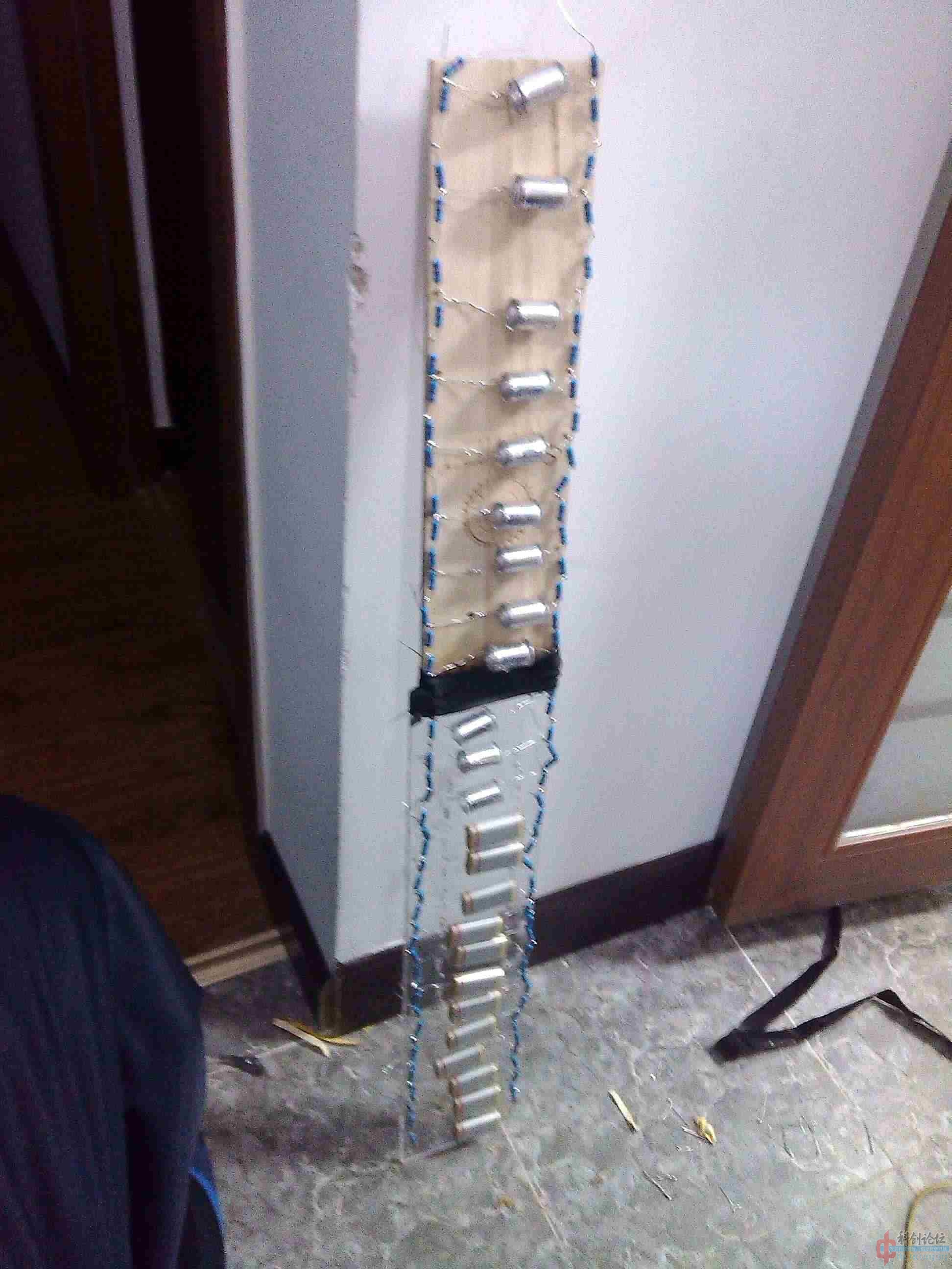

史上最恶心24级marx(半成品还差火花间隙)
11767641772013/01/29高电压技术 IP:北京
[s:274] 这是我全部的电容
废话少说上图

第一次看见杂交的

后级反正一般充不满凑合用吧。。。。
1176764177作者
11年11个月前 IP:未同步
492643
话说火花间隙用网线的单股铜线弄成圈做间隙成不?
2.5平方线太费劲。。。

看着扭扭捏捏的 我建议用胆机的搭棚架做试试 应该会好很多

确实够恶心的。。
做工很重要。。可以根除小bug
木板不绝缘哦。。

回 6楼(1176764177) 的帖子
做工也会影响效率

还好吧我的间隙都是悬空的

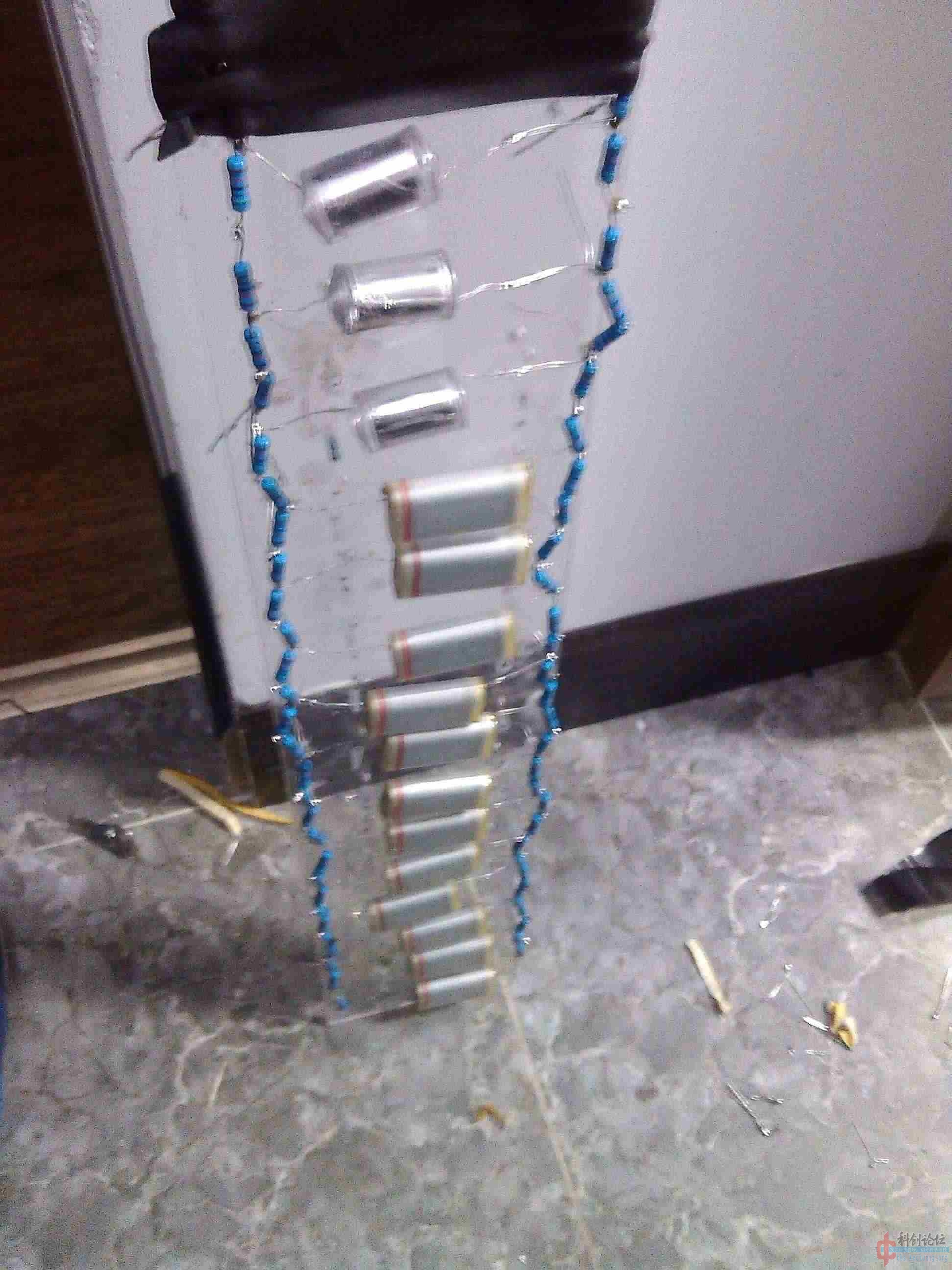

这……这……这……
LZ还真是诚实啊。。和标题写的还真是一模一样。。。
“杂交”的电容,木头板。。。
这些都是亮点啊!

电流很低没什么问题吧

有可能把电容穿了。。。
或者有很多电容的火花隙打不出来火,24级的MARX跟6级一样。。。

看鸟效果啊电源爆了才调到19级没电源推包了

真的是很烂~~杂交电容~话说楼主发张电弧照片~看看如何的~
1176764177作者
11年11个月前 IP:未同步
493823
郁闷啊
我输入20000v火花间隙第一级才5mm怎么回事电容穿了?怎么测试??

回 20楼(1176764177) 的帖子
看到杂交电容的坏处了吧。。。
不好调火花隙。。。

493982
不是吧还有这个副作用。。。
dr.lc
11年11个月前 IP:未同步
494029
回 22楼(1176764177) 的帖子
反正是很恶心的。。。
建议LZ拆掉木头版,去掉杂交的。。。
做个十级的就够了。。。

12级的做过了
我电阻不合适用的1m
输入20000v
电阻损耗功率太大所以电弧才15cm
dr.lc
2013-02-02
加大电阻!
