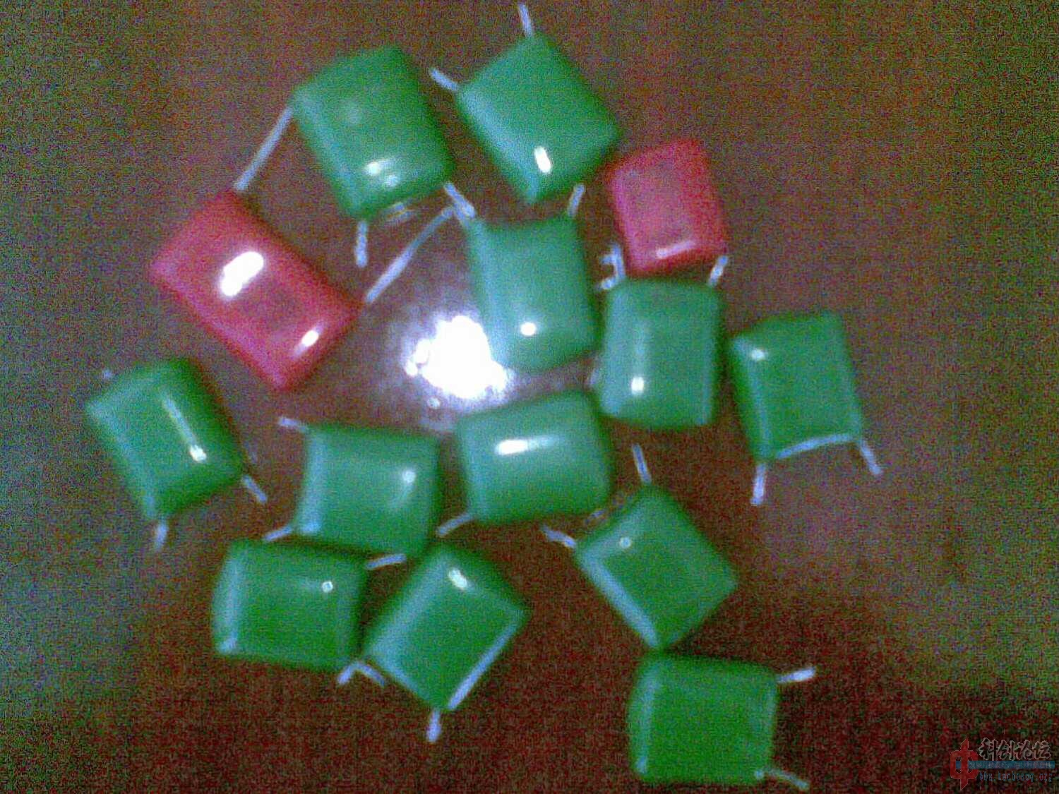

         淘宝的电磁炉电容还没有到。。。。。几个cbb22串联做打火电容。7个400v,6个1200v,1个1600v,间隔串联,400+1200+400+1200……这样串联的。结果用19v  zvs彩包绕20圈。给电容充电。           但是开始突然放电几下,然后就拉弧了,是什么原因呀?。。。取下电容,短路,然后电表测试容量还有,难道是传说中的“击穿损坏后仍然有容量”?         或者是因为高低压电容串联有问题,我以前低压和低压串联一起,高压和高压串联一起,可以放电不形成拉弧的。。或者是因为高压包已经爆了输出交流电了??不会吧,还是阴极铁丝在放烟花呀。。。 11.jpg

开始初期放电正常, 后期因电容受损, 容量不足所导致, 这种电容不适合做打火电容,损坏比较快,没看错的话绿色的是涤纶电容,红色的是CBB吧.以上纯属猜测, 如有不对,请勿喷,同时欢迎指正..

这种电容损坏好像也就是容量不变,但已经不能充电了。我把低压和低压串联一起,高压和高压串联一起,结果可以放电打火了,就是不剧烈,可能是电容内阻大了。万用表测总容量781pf,哈哈。太少了。
