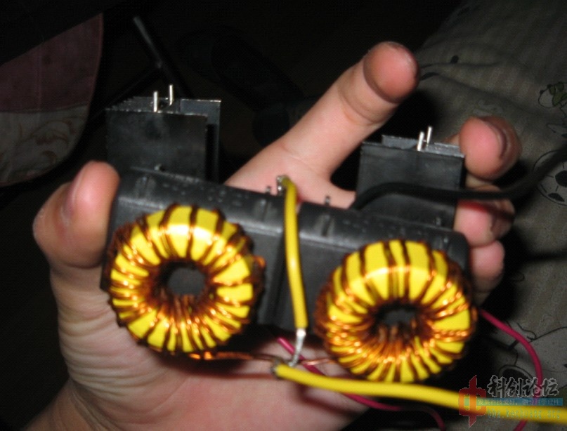

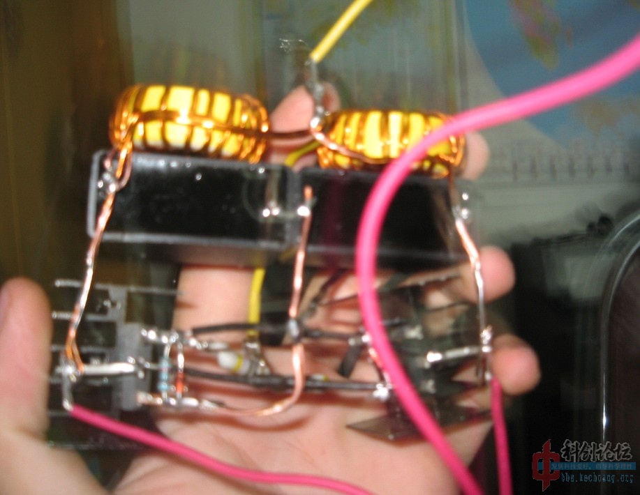

第二天我制作了一台样机,看看这玩意实际效果如何。因为电路不是很复杂所以我采用搭棚焊工艺制造,功率管采用IRFP250 ,谐振电容是电磁炉用的1200V0.33uf ,两个电感是用多股漆包线在黄白环上绕的,电感量约为40UH,上照片:
未完待续

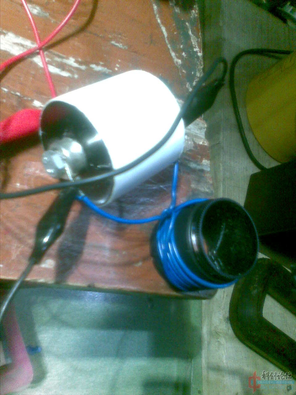

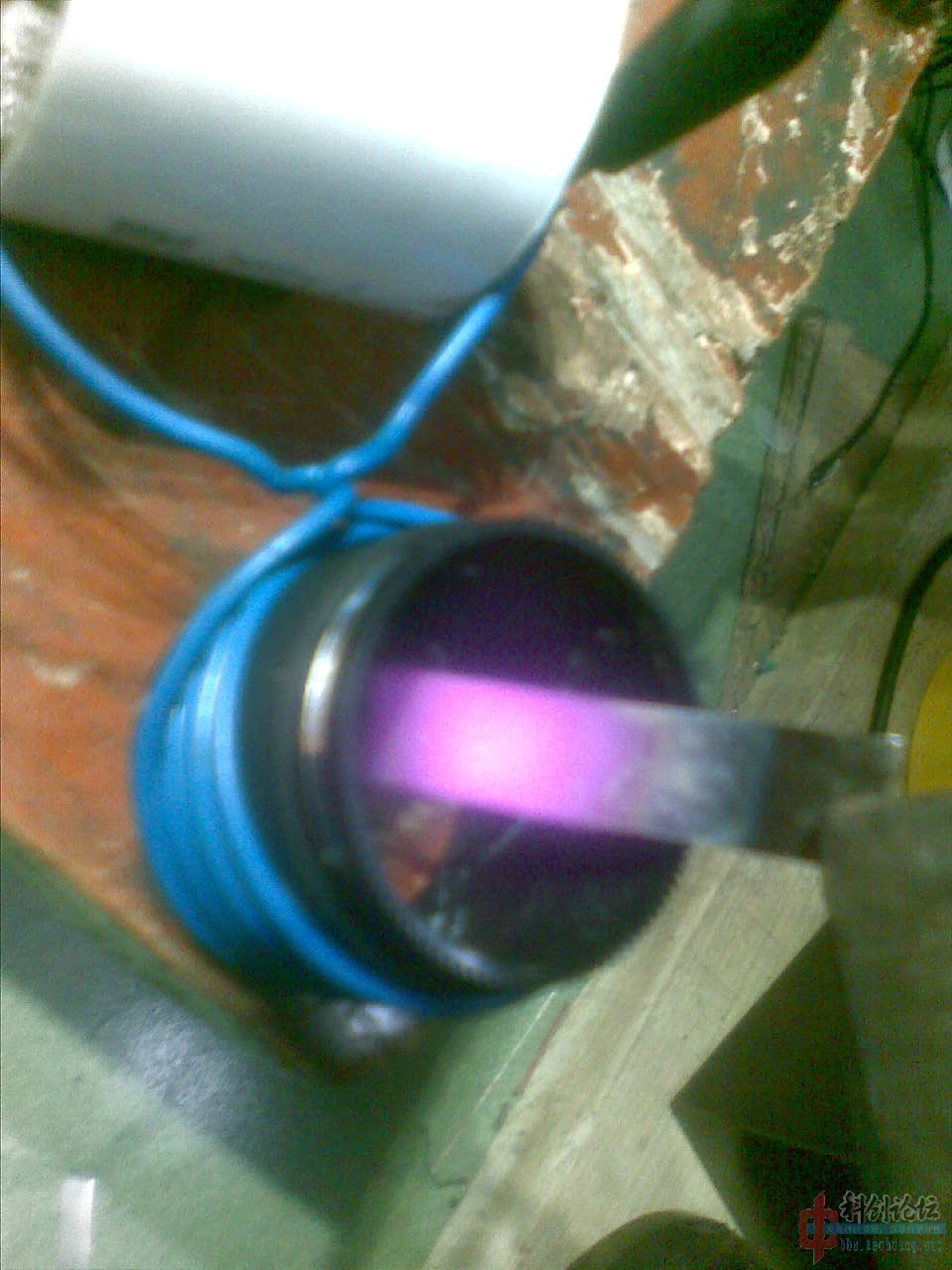

再玩玩感应加热
用铝漆包线弯一个支架,挂个刀片上去
感应加热电流
5S烧红刀片

两个ATX 也能烧红那个小铁片, 真是意外了,还有, 频率多少 ?
yanli12321作者
11年6个月前 IP:未同步
479400
回 6楼(y363300158) 的帖子
那是刀片不是贴片........今天忘看频率了......明天发上来
