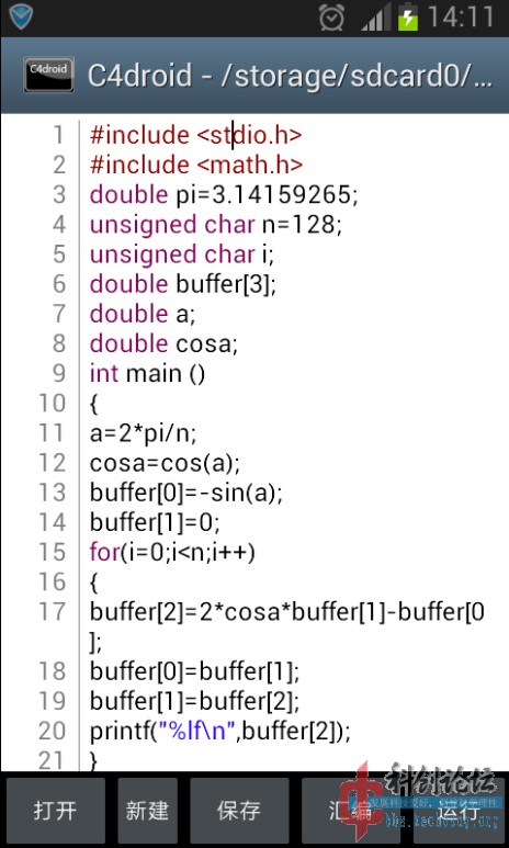

推了好几天,终于把SVPWM的算法推出来了,接下来就是写程序,在此为大家强烈推荐c4droid——安卓下的C编译器........程序猿居家旅行杀人灭口必备啊

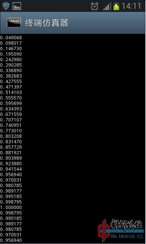

手机敲代码略慢.......但还是把SVPWM程序搞出来了.......其中结合了我之前搞得快速正弦表计算算法(详情参见XXXXXXXXXXXXXXXXXXXXXXXX/t/63198),计算压力小多了
表示c4droid的界面很欢乐
SVPWM  C代码如下
仿真输出......这个是输出占空比,人肉逻辑分析仪表示应该是SVPWM的龙猫波了[s:98]
感谢静茹姐姐帮忙分析数据..........看来一切正常

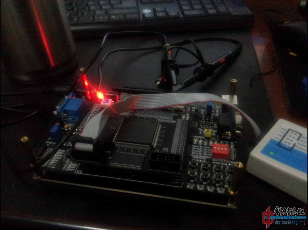

头疼了好久,突然想起来之前买的一块FPGA开发板还没动过呢.........EP2C8 至少比AVR强吧[s:105]
新问题又来了.........之前只用verilog HDL给CPLD编过一些简单的程序.......正弦计算神马的压力山大,直到我得知FPGA可以用mif文件来初始化它的RAM,然后,一个邪恶的想法诞生了......

然后利用quartus II自带的IP核定义了一个RAM块,再用前面的mif文件初始化这个RAM.......SVPWM计算环节就这么被我大大咧咧地略过了
接下来试验了一下PWM输出三相SVPWM,8位分辨率,因为示波器要用一个通道触发.....所以只能看一相的波形了.......
貌似很不错的样纸
