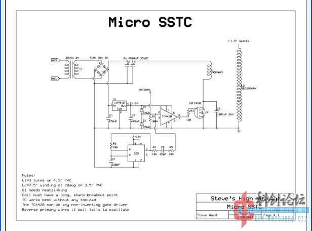

开学后呢,我就没啥时间搞火箭了[s:261]  ,于是就让jxs指导我做了个SSTC[s:92]  [s:244]

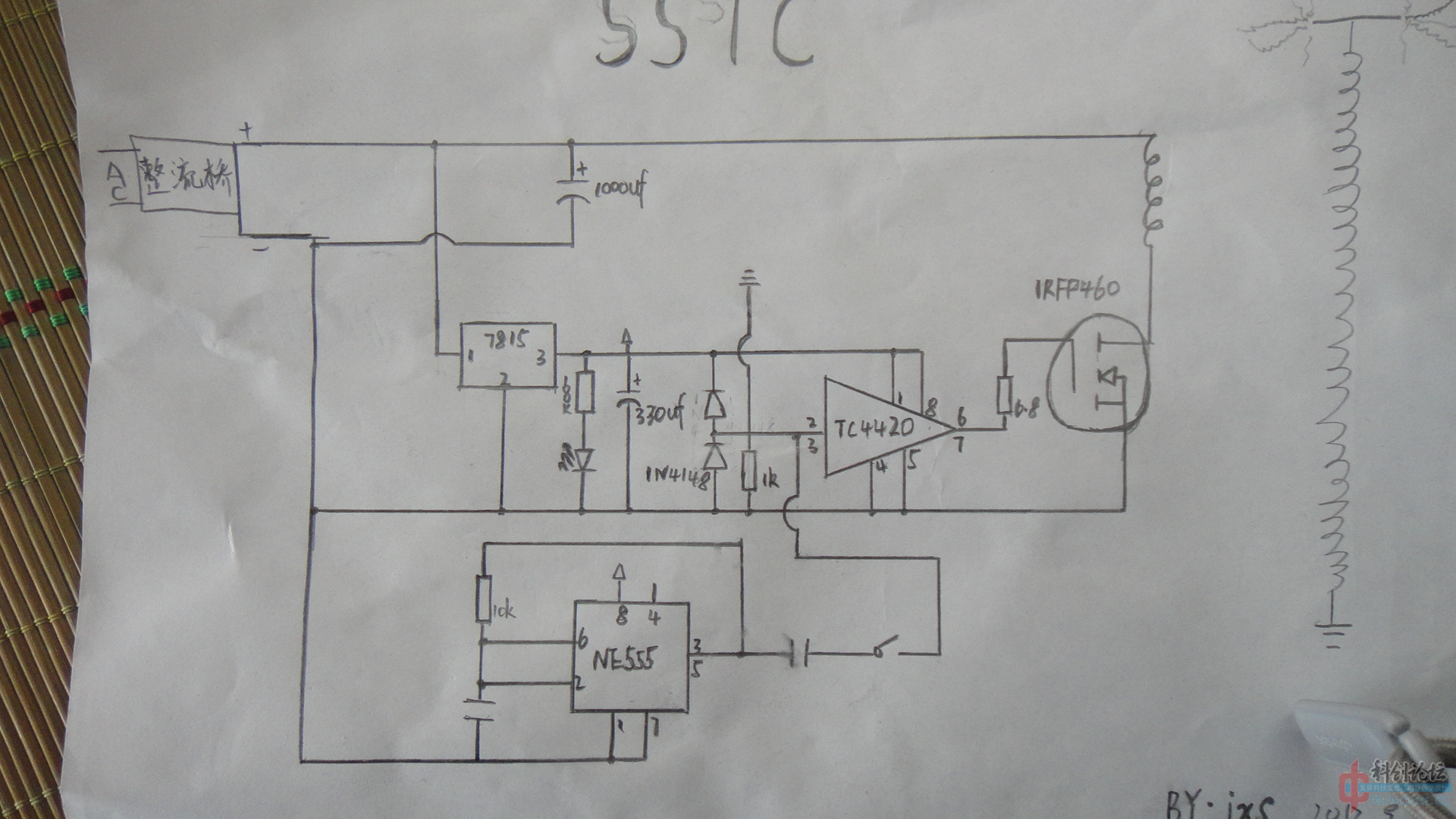

原装电路图是这个

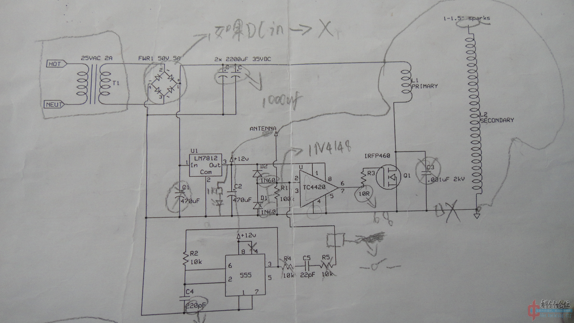

经过jxs修改后呢。。。[s:108]
重新画一次

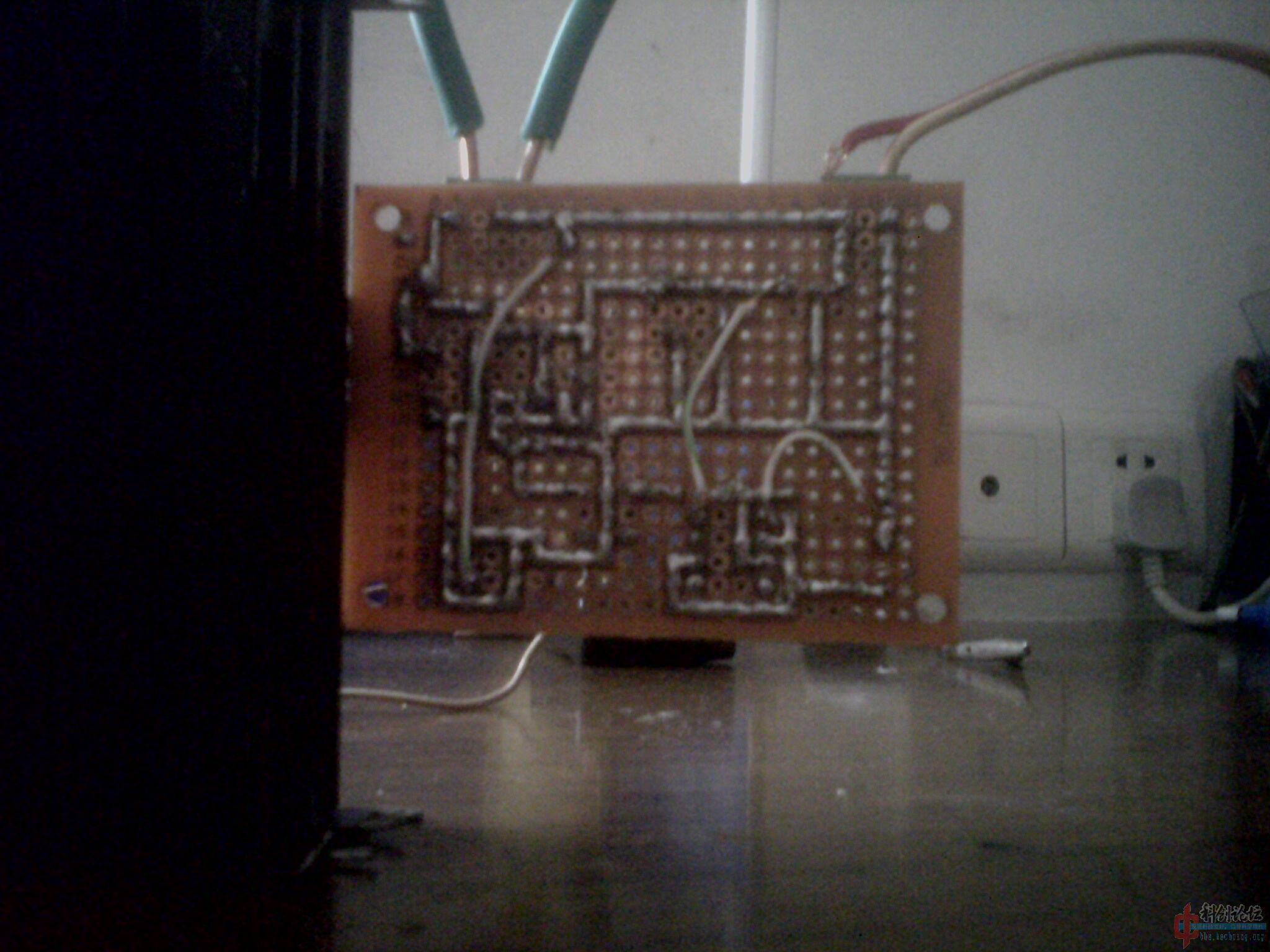

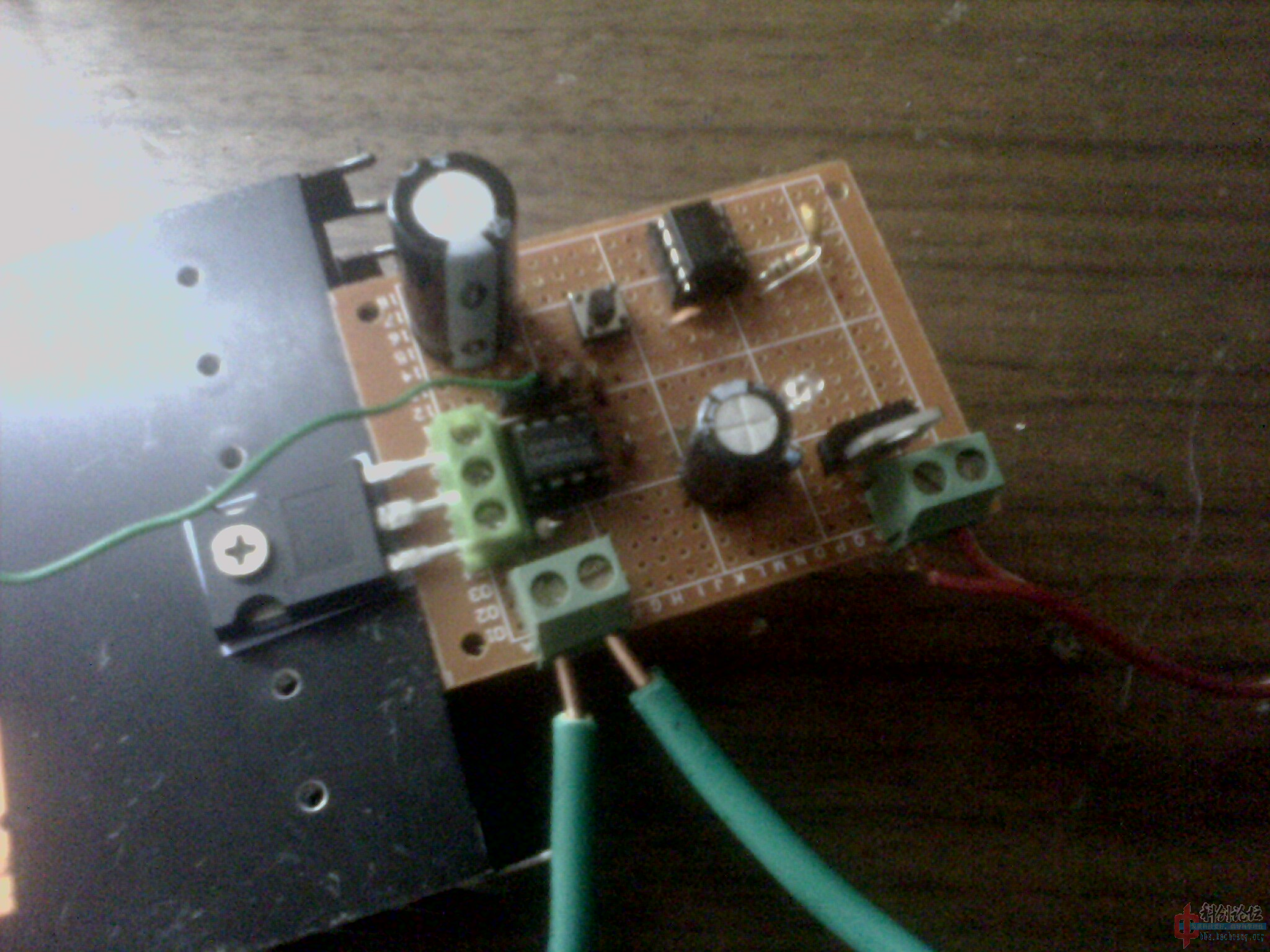

这是我焊的板子[s:230]
反面
焊工还行吧,因为第一次飞了3条线[s:227]

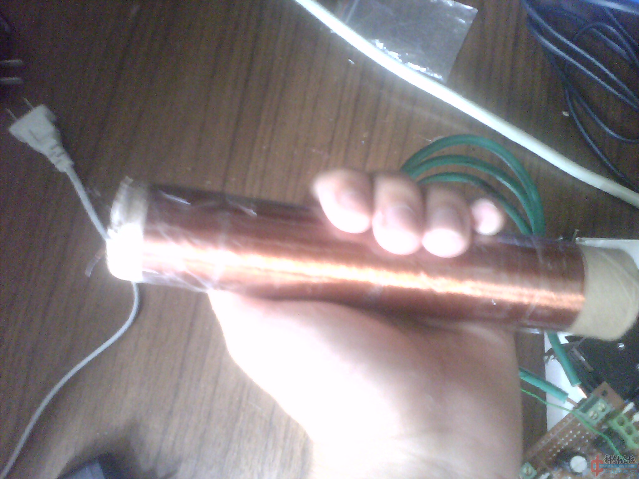

小小小小次级

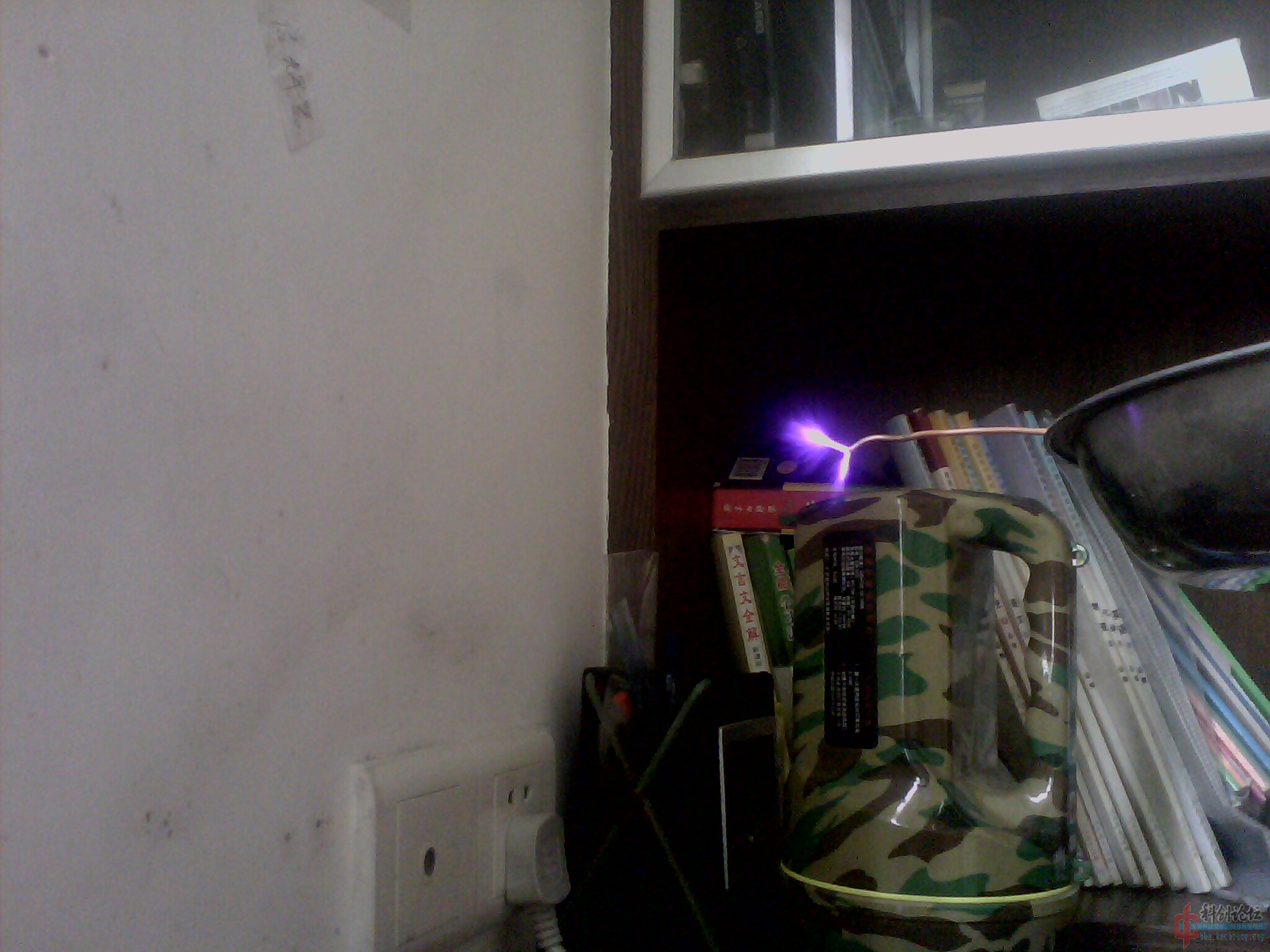

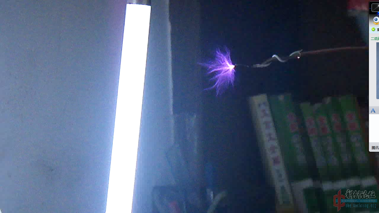

好了下面上效果图(果然渣!!!)
点击此处查看视频
最后送上参数
主级:3匝,直径8cm
次级:0.25mm线,有效长度15cm,大概400匝(超小超小吧)
功率:不详

图片好奇怪啊,跑来跑去的

第一次焊得挺好的嘛。。。虽然帮你改过来~~飞线减少了几条~~[s:274][s:178]

LZ这个次级还不算最小,但是效果不错,Joyeep那个HFSSTC才算超小
jxs
12年9个月前 IP:未同步
455705
回 3楼(tyl961115) 的帖子
还是这个电路,我试过用0.31线在厕纸的纸桶上绕100闸到次级,也能出几mm的弧,估计评论也有5M以上了。。。

LZ以后请把图片压缩一下·········

其实我用类似的图出过5cm电弧,次级才12cm长~

怎 么 可 能 这 么 小 旁 边 的 灯 管 还 这  么 亮  !
咱 的 一 个 大 些 的 火 花 间 隙 灯 放 旁 边 都 没 这 么 亮 … …
zhanglei
12年9个月前 IP:未同步
456547
为嘛旁边的荧光灯会亮?是因为电磁波辐射吗?

话说tc4420/irfp460受不了这么高频率吧。
还是弄个大圈吧,出长弧。

试过半米高的大圈,一丁点电弧也木有。。。不过能拉2cm左右的等离子弧。。。原因:耦合过低。。。

想知道用TC4421或TC4422可以代替TC4420吗?
