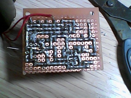

背面:
一根飞线都木有[s:263]
好小。。。
比巴掌小得多[s:92][s:92][s:92]

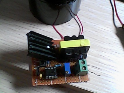

带一个报警器的喇叭
输入12V时,音质不错,输入4V时,音质变渣[s:245]
而且,貌似效率有点低,TIP41发热严重[s:261][s:261][s:246][s:246]
加了个散热片
估计是占空比开得太大了,都50%了[s:261][s:261]
