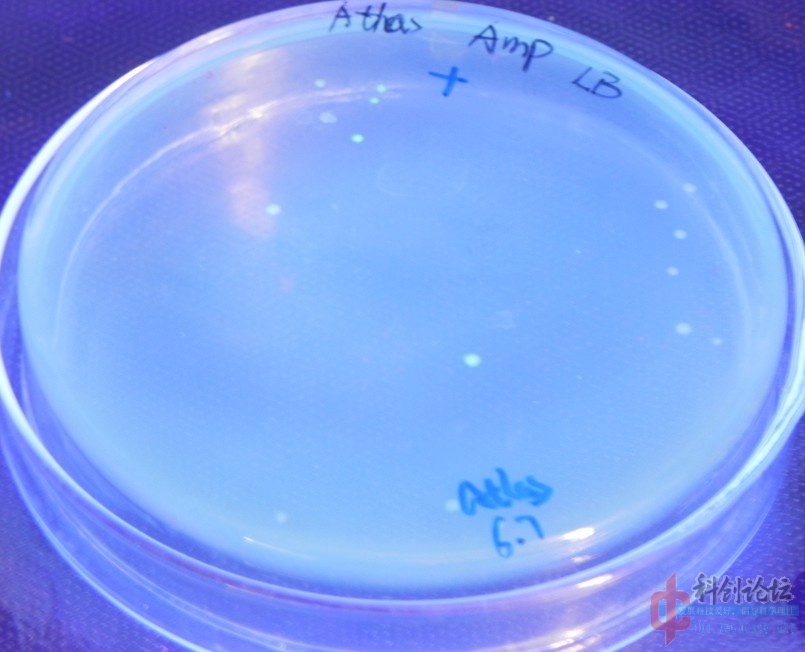

先来两张效果图
这是使用了凝胶成像系统的紫外,比上次发帖时的绿色荧光效果强很多。

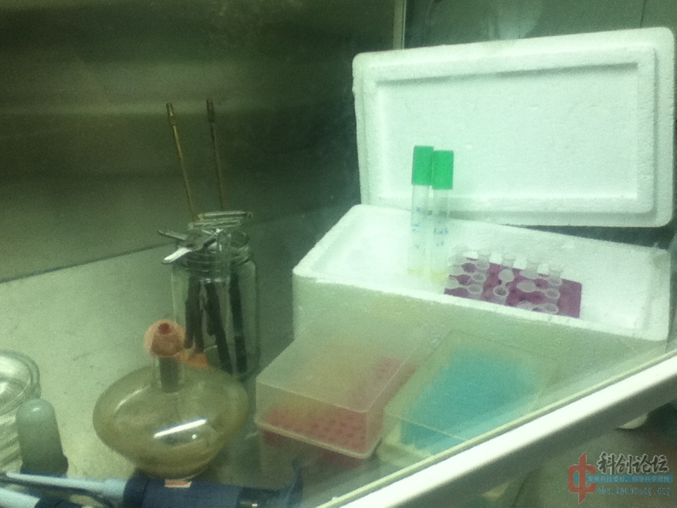

超净台准备

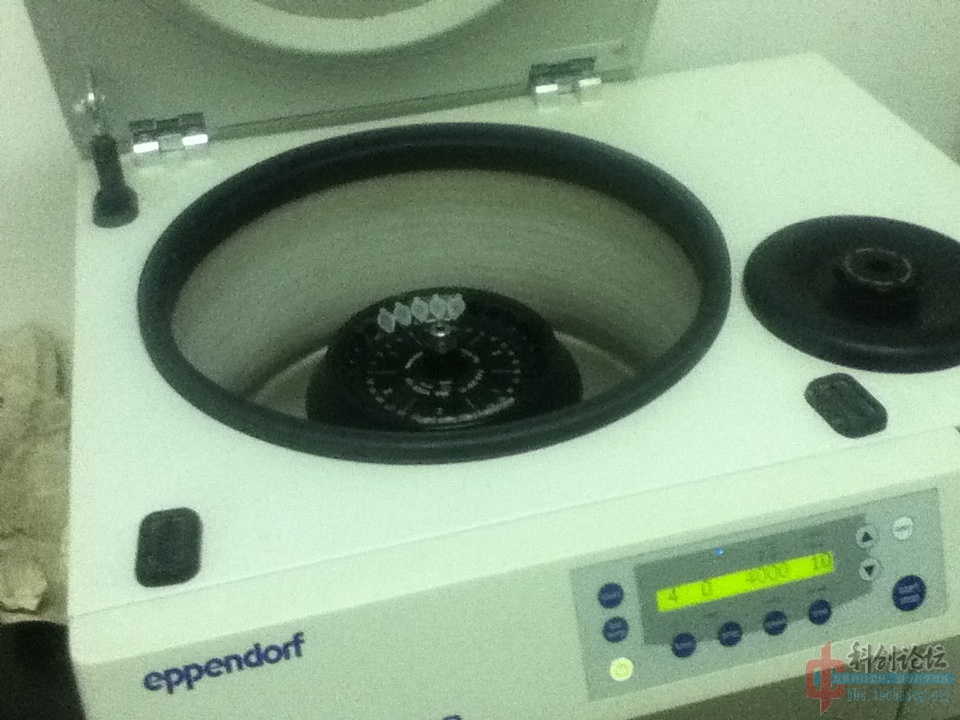

离心

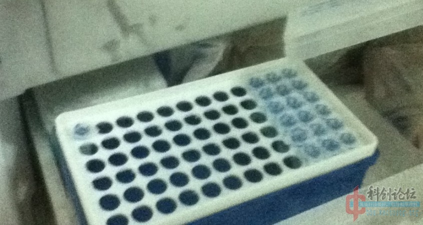

丢入冰箱备用

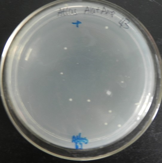

转化组
Amp
Amp+Ala
紫外下
  Amp
可以看到少许荧光,但是不如下面的。说明GFP在无阿拉伯糖诱导下,仍有一些本底表达。
Amp+ala

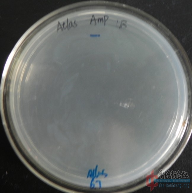

未转化组
Amp 无菌落
Amp+ala 无菌落
本实验转化率=12 cfu/μg DNA

离心机和咱的一样~

离心机一样+1..............据说报价7W多...........
